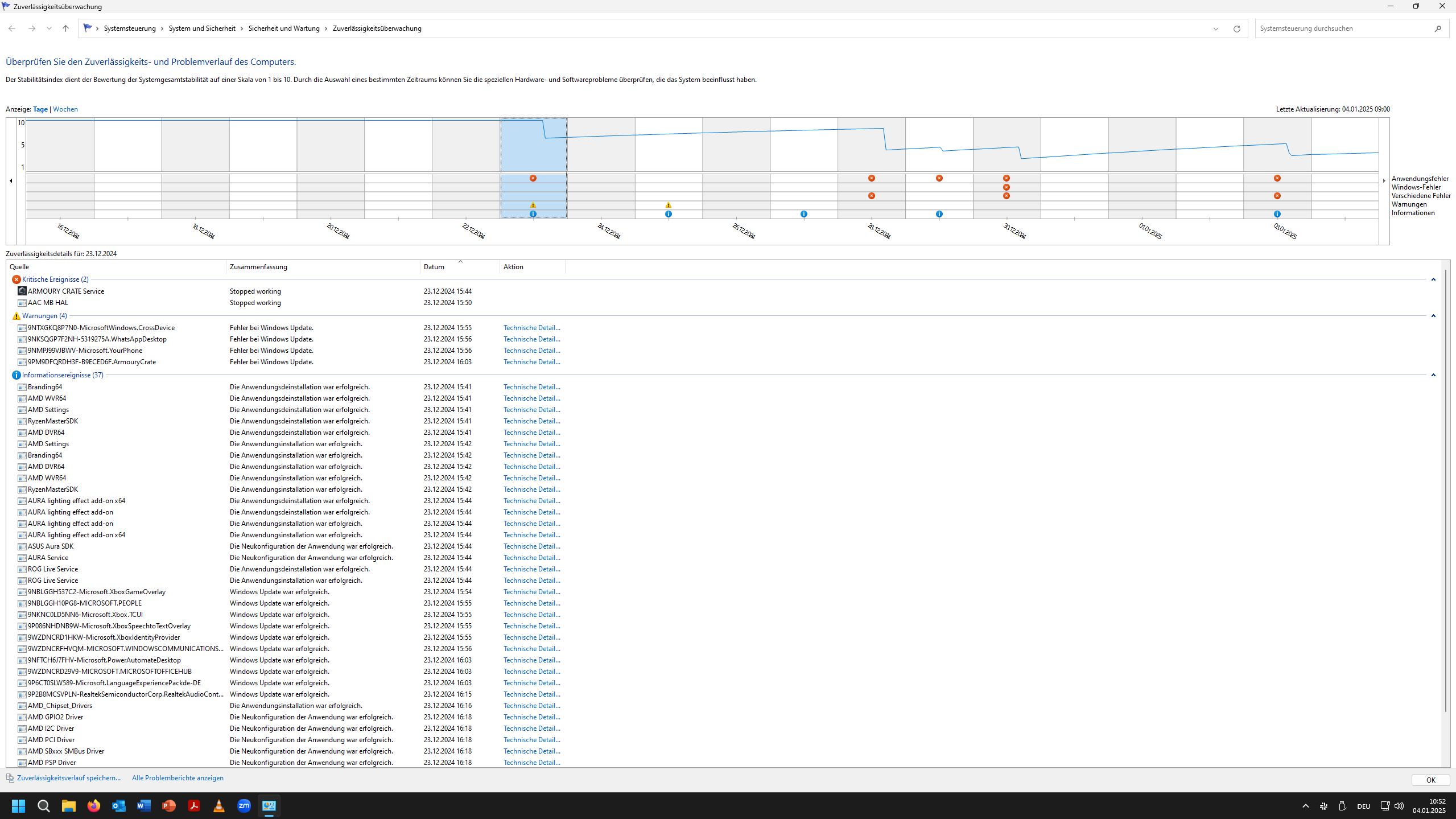

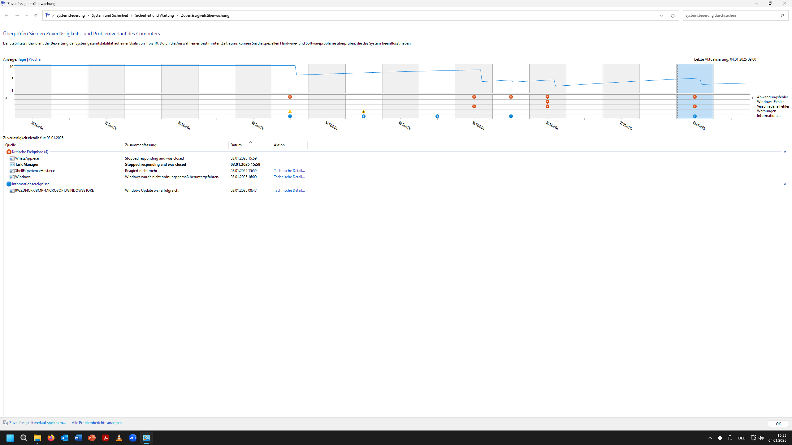

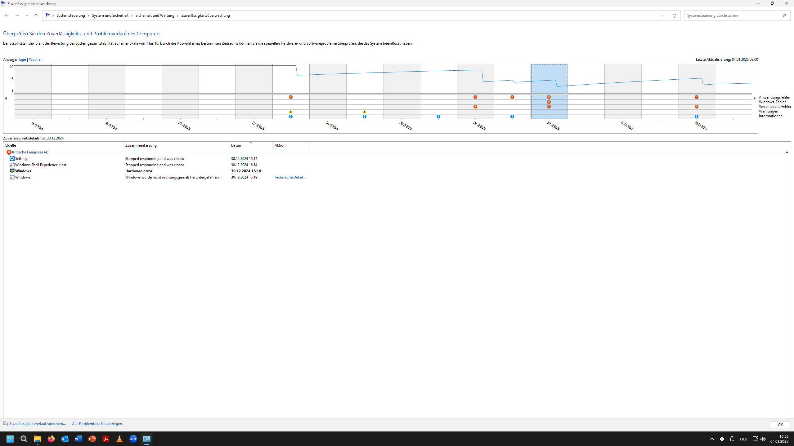

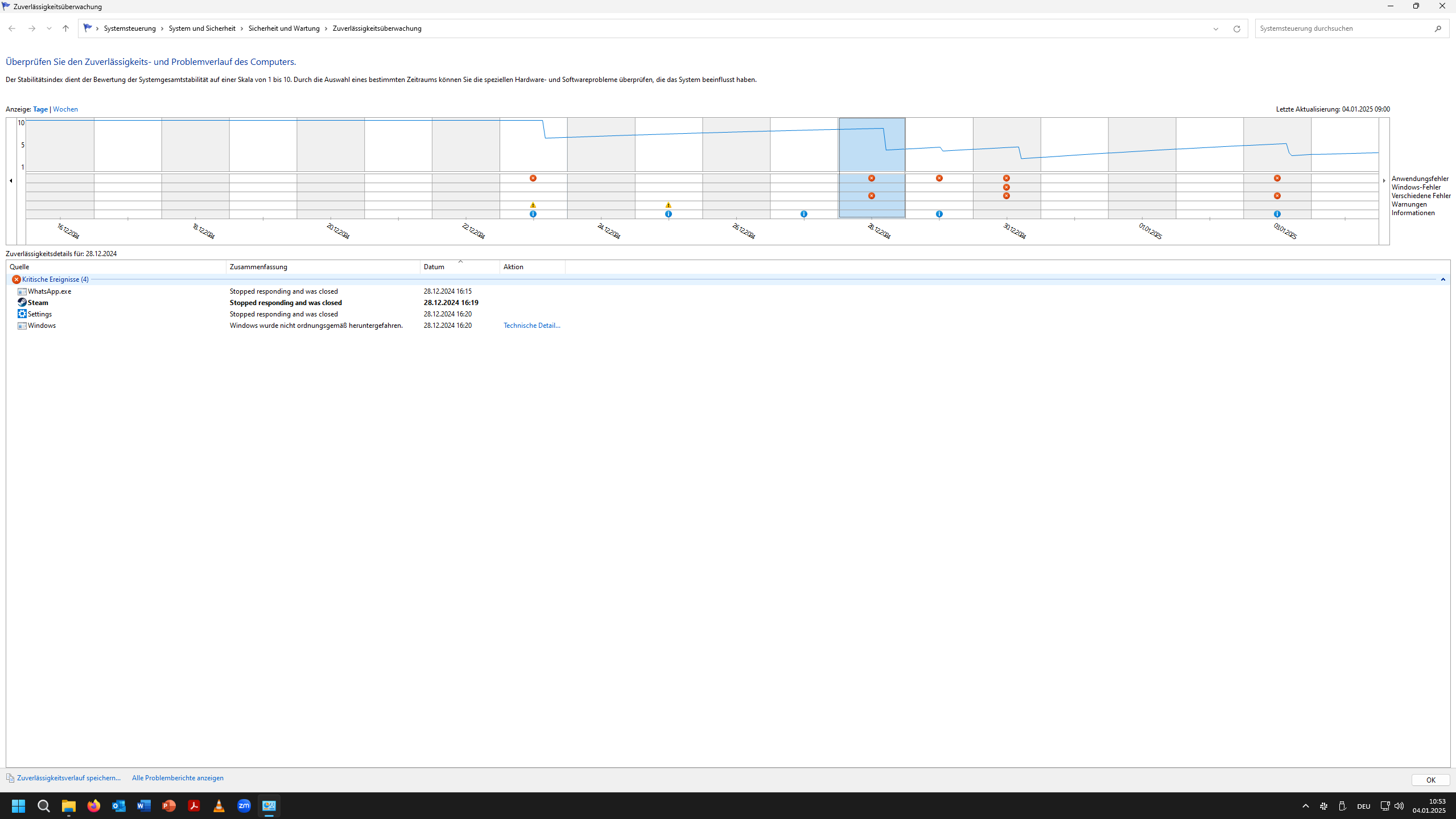

Danke an alle. Hier sind Screenshots vom Zuverlässigkeitsverlauf. Da ist auch ein Herdware Error am 30.12.
Am 23.12. habe ich das neue Netzteil eingebaut
ardware Error:
Beschreibung
A problem with your hardware caused Windows to stop working correctly.
Problemsignatur
Problemereignisame: LiveKernelEvent
Code: 193
Parameter 1: 810
Parameter 2: ffffaa0ad23ed000
Parameter 3: ffffaa0adc565080
Parameter 4: 9
OS version: 10_0_22631
Service Pack: 0_0
Product: 256_1
OS Version: 10.0.22631.2.0.0.256.48
Locale ID: 8192
Was kann diese Problemsignatur bedeuten bzw. wie könnte ich das herausfinden?
