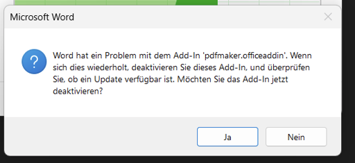

Als ich Word wieder öffnen wollte, kam diese Meldung:
Anscheinend hat dieses Add-In die ganzen Probleme verursacht. Ich habe es jetzt mal deaktiviert und nun scheint alles wieder zu funktionieren...
