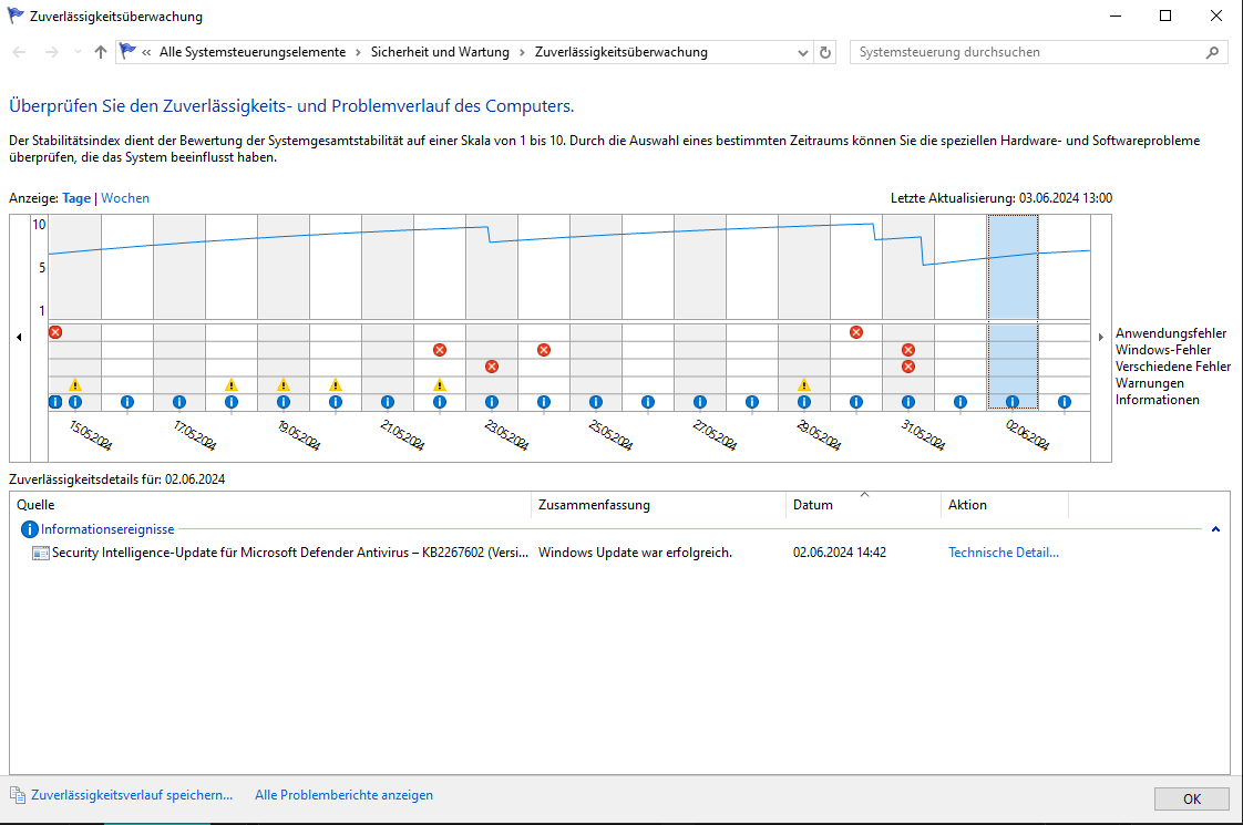

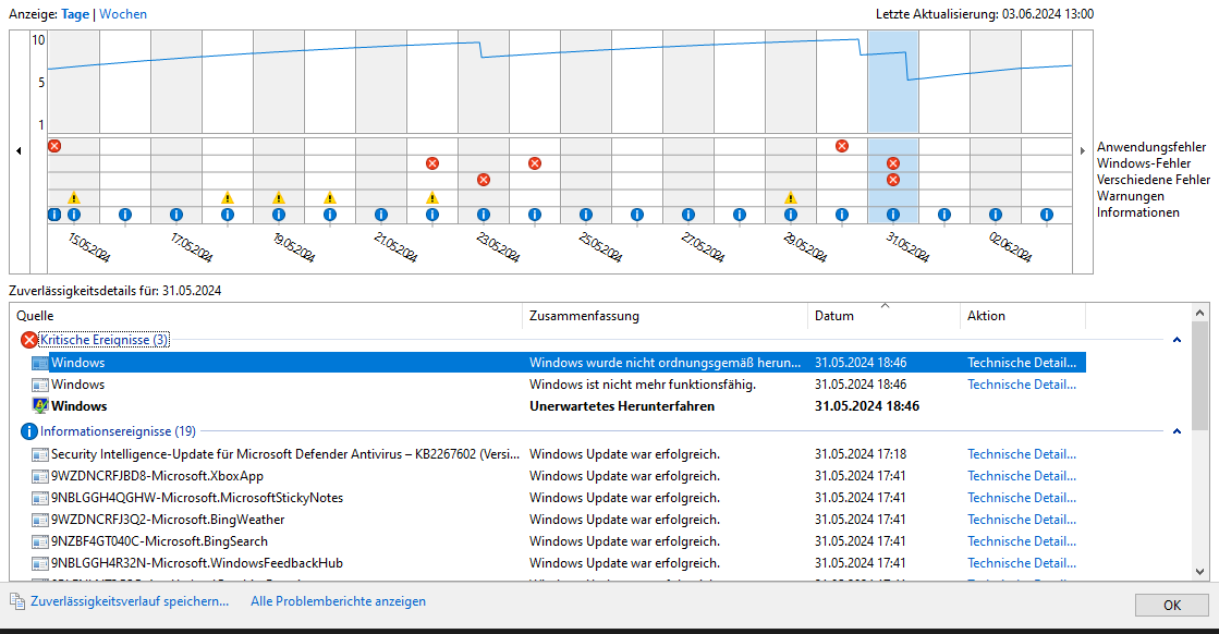

Das übliche Vorgehen, wenn Windows spinnt: In den "Zuverlässigkeitsverlauf" gucken.
Screenshot hier posten.

Heute vor einer Stunde ist es passiert und gestern zwei mal.
Interessant wäre, was am 31.5. passiert ist: Welche Windows Fehler und verschiedenen Fehler waren denn das?
Da hatte ich den Fehler das erste mal (glaube ich) gehabt und hab den PC per Knopf abgewürgt da ich nicht wusste was ich machen sollte. Unten geht die Liste mit ein paar weiteren Windows Updates weiter.
Meine Vermutung (also unsicher!): Eines oder mehrere der "erfolgreichen Updates" vom 31.5. haben etwas im System kaputtgemacht.

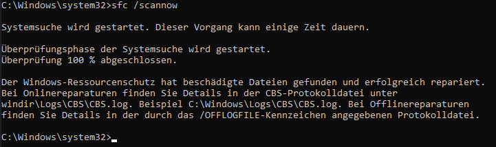

gibt mal sfc /scannow ein.

Mit dem Command hat der anscheinend etwas gefunden.

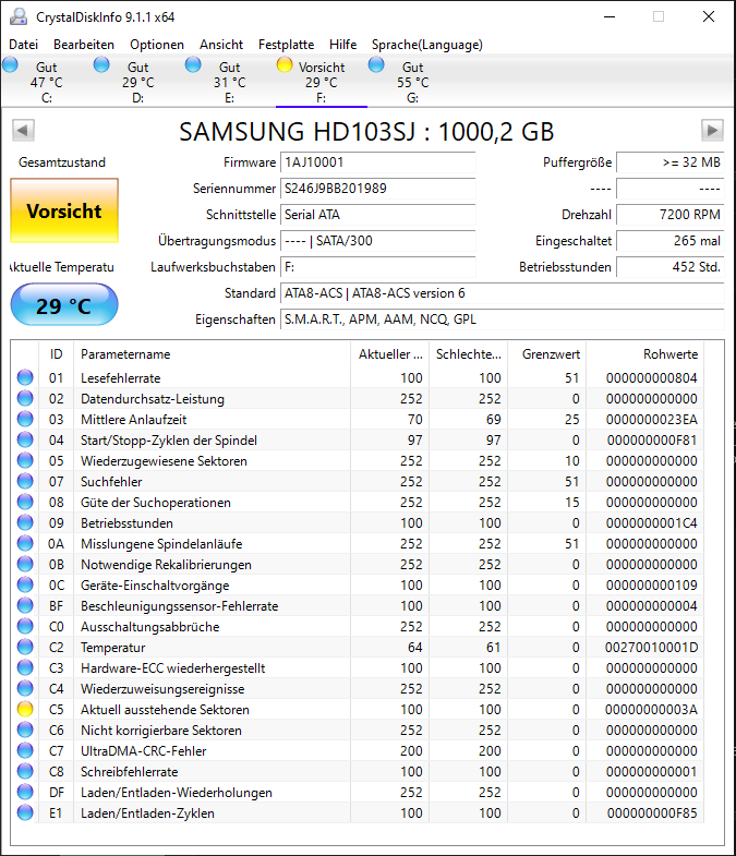

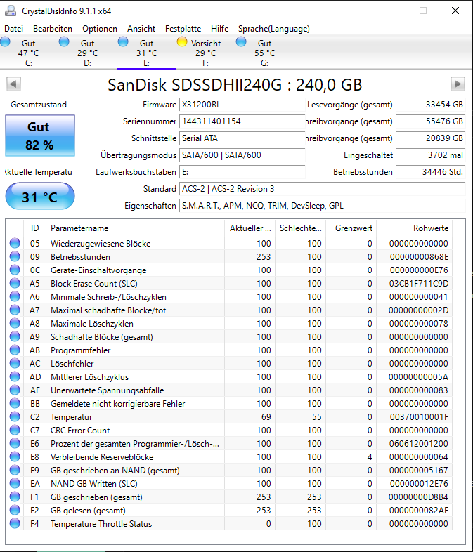

*Edit: Siehst ja, schon kommt der Ruf nach den SMART-Werten
@PC295 Vielleicht sollte ich mal die HDD bald austauschen. Auf dieser liegen aber nur ein paar lose Daten. Also keine Programme oder sonstiges.
Ich würde sie trotzdem testweise abklemmen. Denn ich habe schon oft gesehen, dass sich bei fehlerhaften HDDs das komplette System aufhängt, auch wenn dort nichts relevantes drauf ist.
Reaktionen: cumulonimbus8
Kann ich machen. Werde aber erstmal bis zum nächsten mal warten (Welches wahrscheinlich heute noch kommen müsste) ob die Windows reperatur oben mit dem Command nicht schon geholfen hat. Also wenn es nochmal auftaucht dann klemm ich die HDD ab und beobachte es nochmal ob es noch einmal auftritt.
Reaktionen: gimmix
