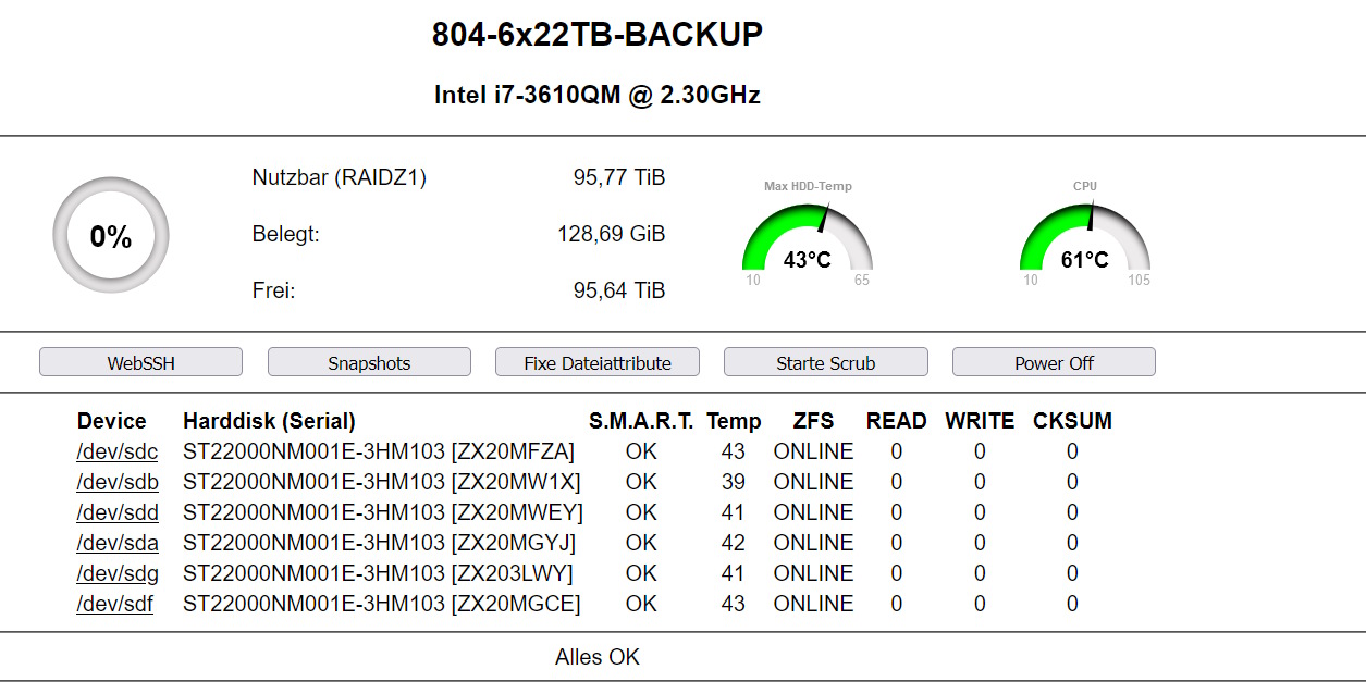

Bei mir ist gerade seit heute morgen mein Backup vom Backuperserver im vorläufigen Vollausbau am Laufen - hat halt leider nur eine 2,5 GBit Karte per USB, weil der PCI-E Steckplatz auf dem MIni ITX für einen SAS-SATA Controller gebraucht wird.
Diesmal nicht FreeBSD und OpenZFS sondern Debian 12.1 mit dem aktuellsten released OpenZFS man muss ja auch mal ein wenig abwechseln :D und die Realtek 2.5 Gbit USB Karten muss man ja eh fast immer per udev nachpatrchen - sonst machen die oft nur Half Duplex.
