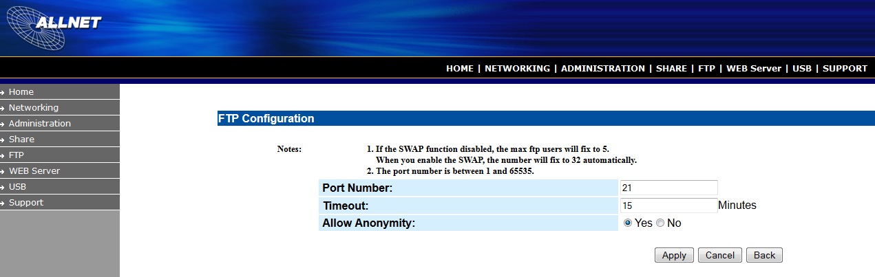

unten habe ich nen screenshot beigefügt.
Das ist mein ftp freigabecenter vom NAS
Verstehe jedoch nur Bahnhof (Habe die passenden ports auf der FritzBox auch schon freigegeben zum NAS)

Danach stellst du in dem FTP Konfigurations-Editor von deiner NAS einen Port ein, der hoeher als 30000 ist.. zB 32182
Damit hast Du die meisten standard-scanner aus dem Netz schonmal verbannt.
Den selben Port traegst du in deiner FritzBox unter Portforwarding ein.
(Als Ziel Adresse ist die IP Adresse von deiner NAS zu nehmen).
Das Haekchen bei Anonimity auf jeden Fall entfernen!
