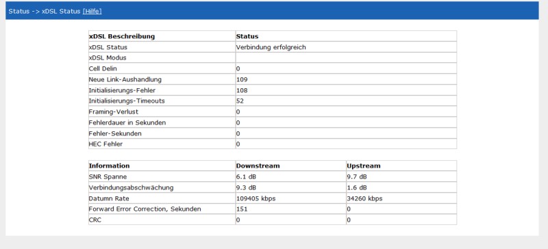

Router wurde der Bedienungsanleitung entsprechend konfiguriert. Nachdem alle ISP-Details übertragen wurden (Benutzername nach dem Muster AnschlusskennungTonlinenummerMitbenutzernummer@t-online.de), blinkt stundenlang die DSL-leuchte und es kommt keine Verbindung zustande. Habe an einigen Einstellunge rumgespielt (z.B. VLAN ID fix auf 7, xDSL-Modus fix auf VDSL gesetzt,...) aber es ändert sich nichts.
Irgendwann gibt mir der Router dann aber Diagnose-Werte wie Signal-Rausch-Abstand und Datenrate aus, so dass ich davon ausgehe, dass die Leitung grundsätzlich steht und auch keine Verkabelungsfehler vorliegt:
Jetzt weiß ich nicht weiter. Hat jemand nen Tipp?

Die Leitung wird vermutlich synchron sein sonst dürfte das Gerät keine Werte ausspucken.
Der Timeout bedeutet, dass dein Router keine Antwort vom Anmeldeserver (RADIUS-Server) erhält.
