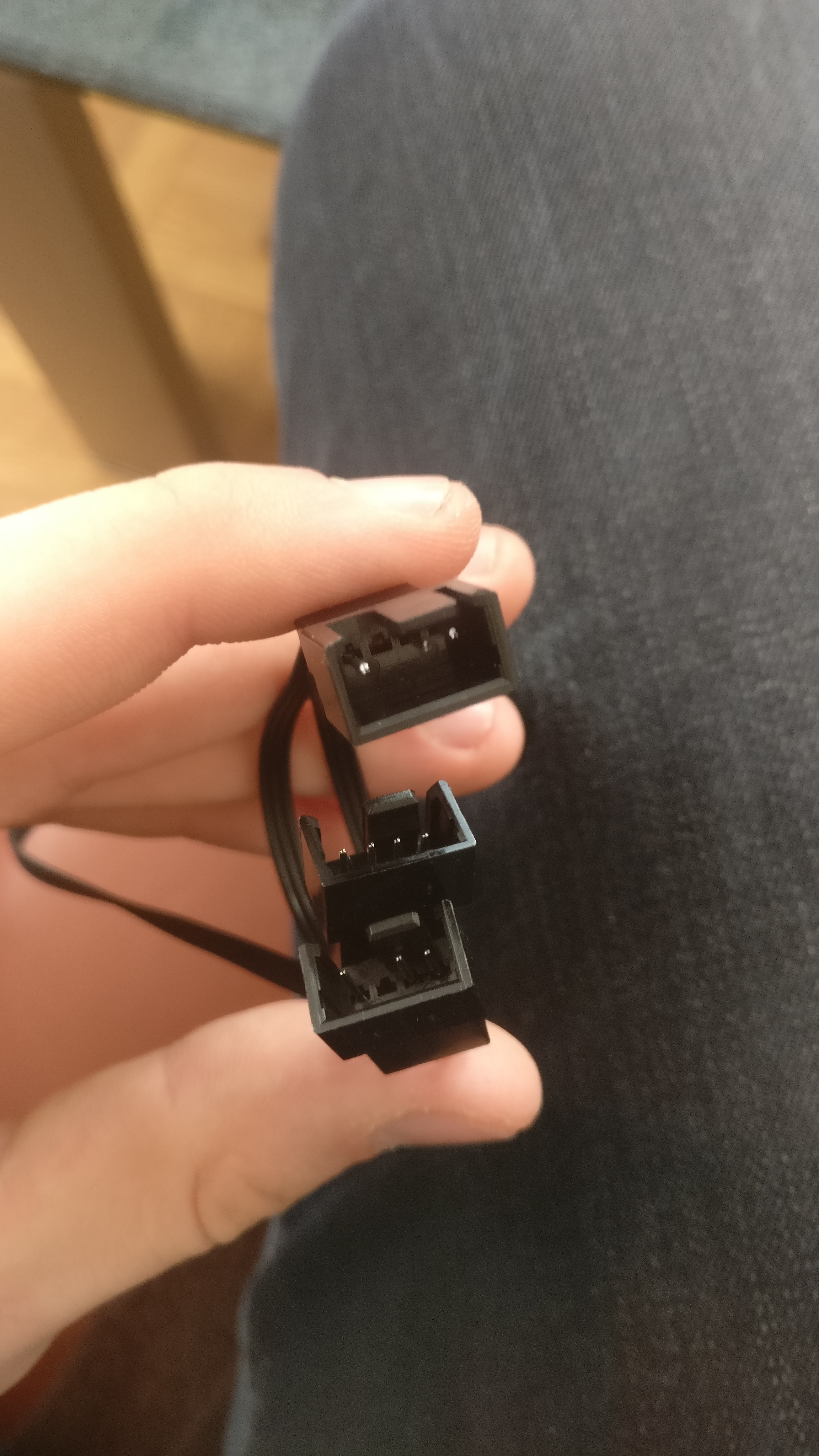

Hi, ich habe mir den oben genannten Lüfter in einem 3erPack zugelegt. Es wurden rgb und pwm splitter beigelegt, allerdings ist beim pwm splitter ein Anschluss mit 4pin und 2 Anschlüsse mit 3pin (siehe Anhang). Meine Frage ist jetzt ob das so gedacht ist oder ob es bei Alpenföhn einen Fehler gab.
Vielen Dank schonamal.
es wird die drehzahl beim 4ten-pin ausgelesen
und bei allen 3 über die 3pin an die lüfter zurückgegeben
kannst ja bei einem Splitter/verteiler über 1 Kabel nur 1 Wert auslesen
Also einfach ist es bei einem der 3 Lüfter dann der 4pin Anschluss bei den anderen 2 der 3pin Anschluss aber das passt dann so und funktioniert?
Ich frage weil es ja vielleicht sein könnte, dass das PWM-Signal vom Mainboard dadurch nicht an alle Lüfter gesendet wird.
Ja, das passt so und das funktioniert so. Das ist eine technische Eigenheit, wie Azereus schon sagte. Nur ein Lüfter kann die Drehzahl zurückmelden. Für die anderen Beiden braucht man das Drehzahl-Signal dann einfach nicht mehr verkabeln, das würde eh kein Gerät auslesen können, deshalb ist dort das vierte Kabel weggelassen.
