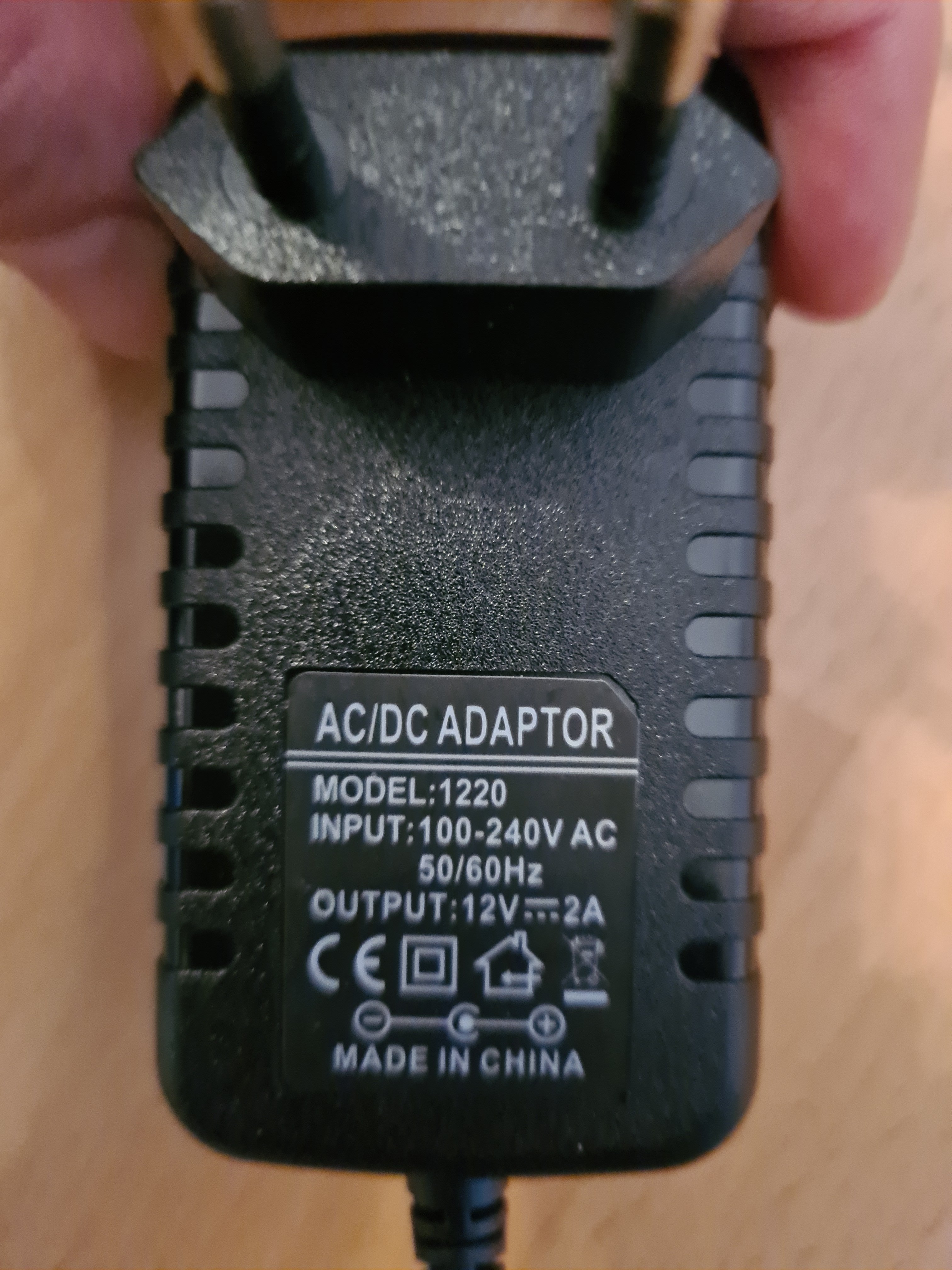

Ich habe eine Festplatte aus einem alten Medion Rechner und da feht es mir nur um alte Bilder, die noch nicht gesichert sind. Als Adapter habe ich einen von Amazon bestellt + extra 12V2A Netzteil (wie vom Adapter Hersteller empfohlen, bei 2,5 Platten gehts wohl ohne extra Strom.
Der Adapter hat 2 LEDs, orange für Strom und blau für Daten. Wenn ich die Festplatte am blauen USB Port anschließe, egal ob vorm Starten des Laptops oder im laufenden Betrieb, fängt die Platte an zu booten. Also man hört sie, wenige Sekunden später wird sie problemlos erkannt. Ich konnte sogar durch die Ordnerstruktur und habe die Bilder gefunden und plötzlich verliert sie die Verbindung (blaue LED am Adapter blinkt) und wird nicht mehr angezeigt. Wenige Sekunden später wird sie wieder erkannt,seitdem aber immer nur für 1-2 Sekunden. Wenn man sie angeschlossen lässt, bleibt diese Endlosspirale.

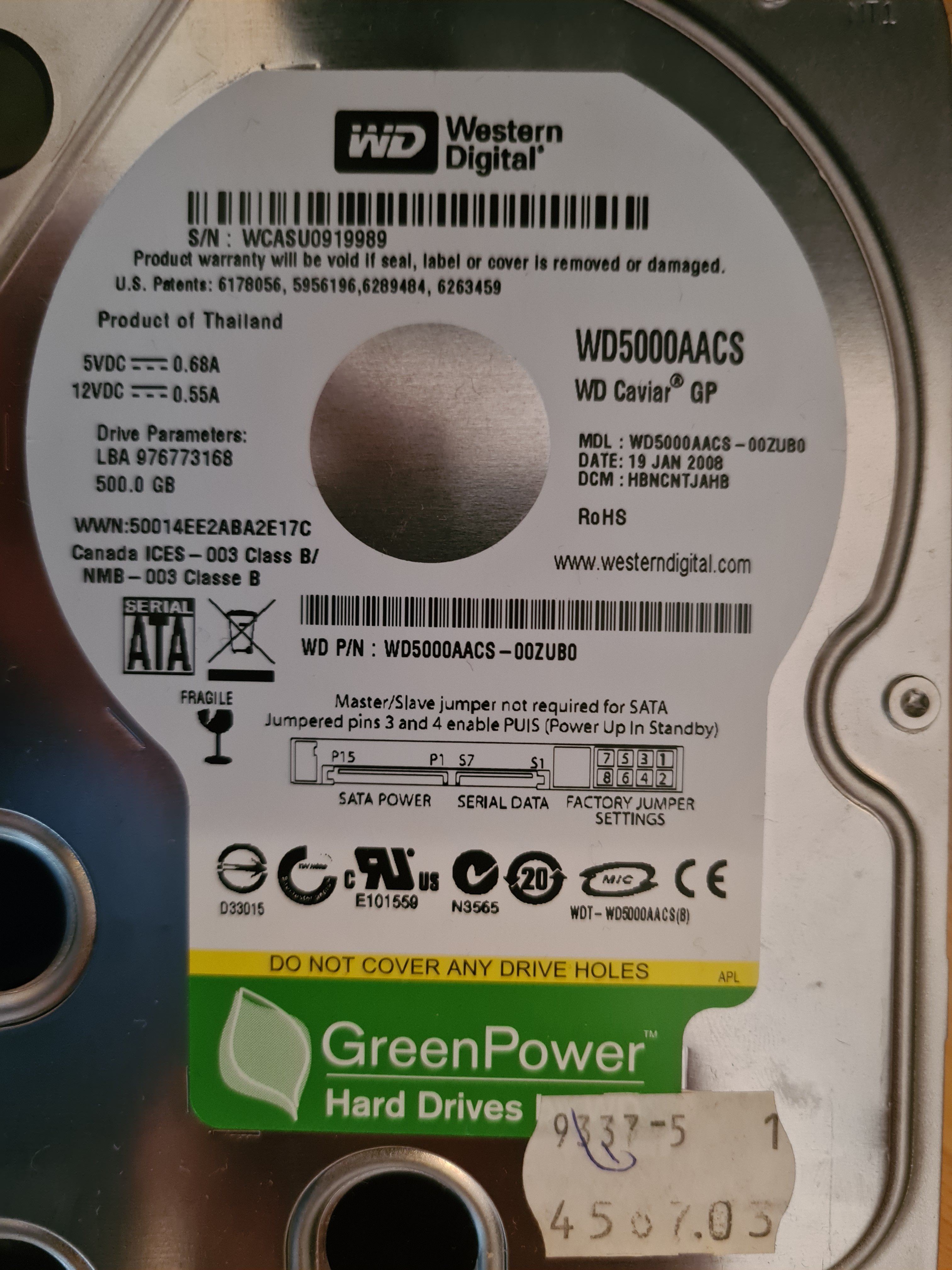

Wäre sinnvoll den Adapter zu nennen, den du da hast... und auch wie das mit dem Netzteil genau umgesetzt ist? Die eigentlich unwichtigste Info hast du genannt (welche HDD).
Für mich hört es sich so an, als würde die Stromversorgung nicht reichen. Aber ist schwer zu sagen.

Was ist das für ein Adapter, USB2/3 - und das Netzteil genau?

Bei Dir reicht wohl die Leistung des Netzteils nicht aus, die 6TB Variante braucht 1,75A Anlaufstrom (zur 500'er nichts gefunden), ob das Dein altes NT liefern kann?
Grundsätzlich sollten die 2A Strom reichen für die HDD.

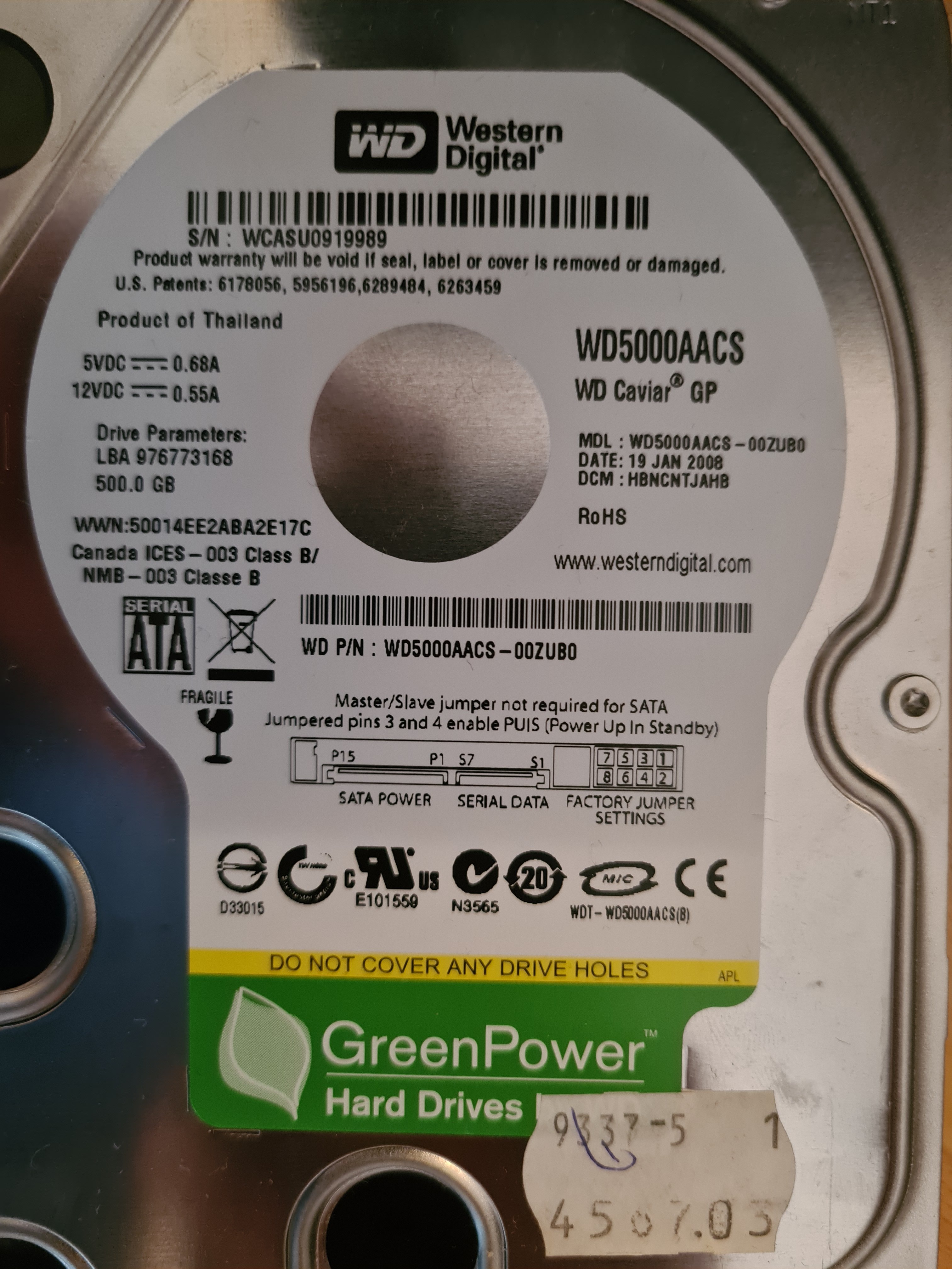

mach mal ein foto von jumper einstellung es muss master stehen wenn man als usb benutzt wird
Das ist eine SATA Platte, keine IDE. Die benötigt keinen Jumper für Master / Slave / CS.

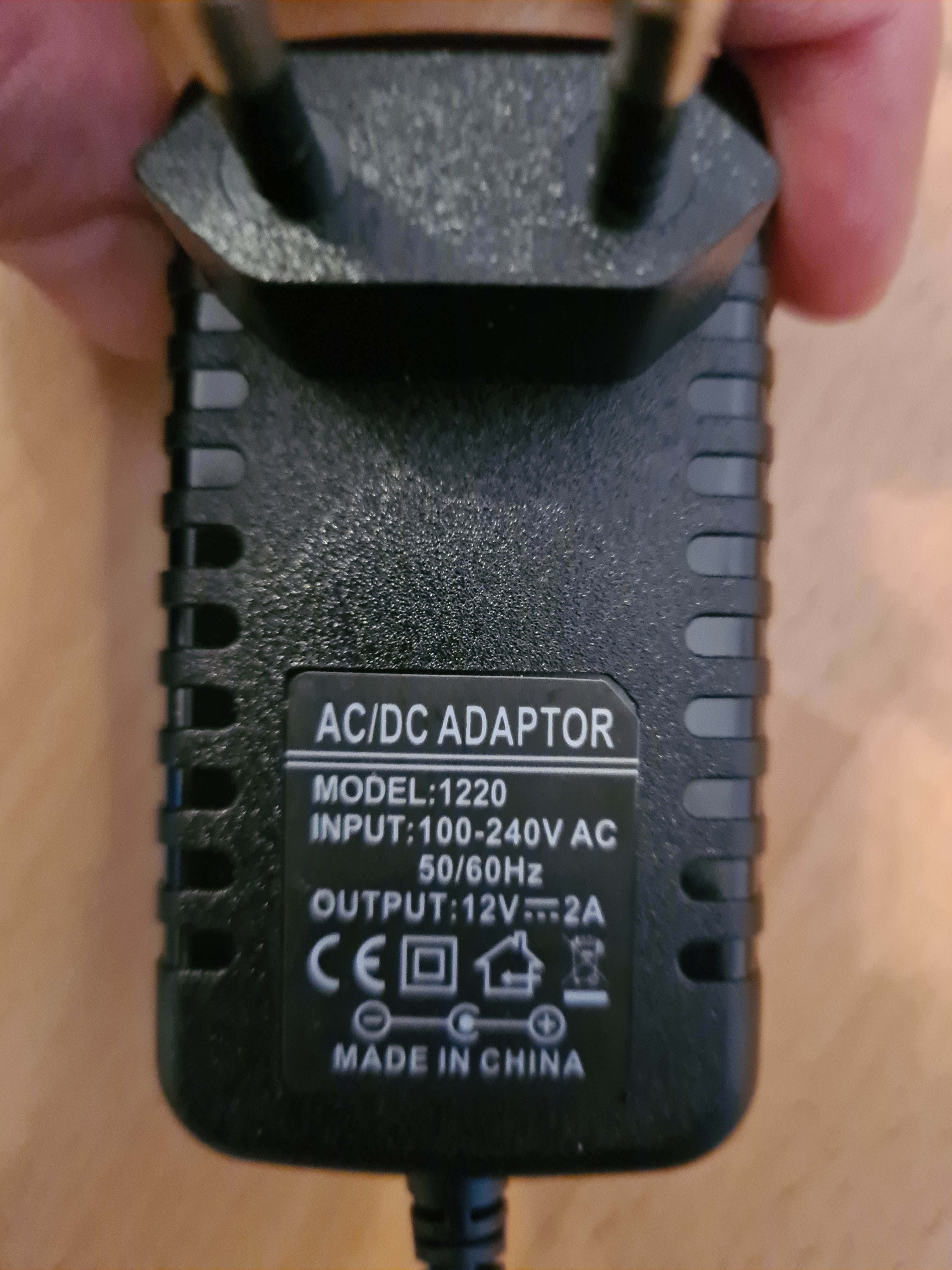

Es liegt wohl am Netzteil. Ich habe auch einen Sata-Adapter und der leistet 12Volt 2A 24Watt. Dein Adapter hat 12Volt 2A und möglicherweise "nur" 12Watt ohne Bezeichnung. Es ist ein Standardadapter der für andere Sachen genügend scheint aber eben nicht für alles.
Reaktionen: Maximus88
Ne, 12V x 2A macht immer 24W.
Für 12W müsste er nur 1A liefern oder nur 6V oder jeweils was dazwischen...
Kann natürlich sein, dass der Adapter seine Spec nicht mehr packt, kommt vor.
Aber laut Aufdruck hat er 12*2=24W Ausgangsleistung

Also ich hab mich für den o.g. Amazon Adapter mit Netzteil entschieden und es funktioniert tadellos. Es lag wirklich an dem billig Netzteil.
