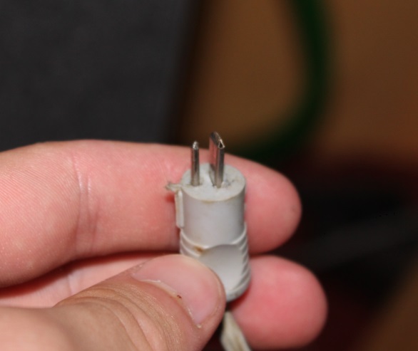

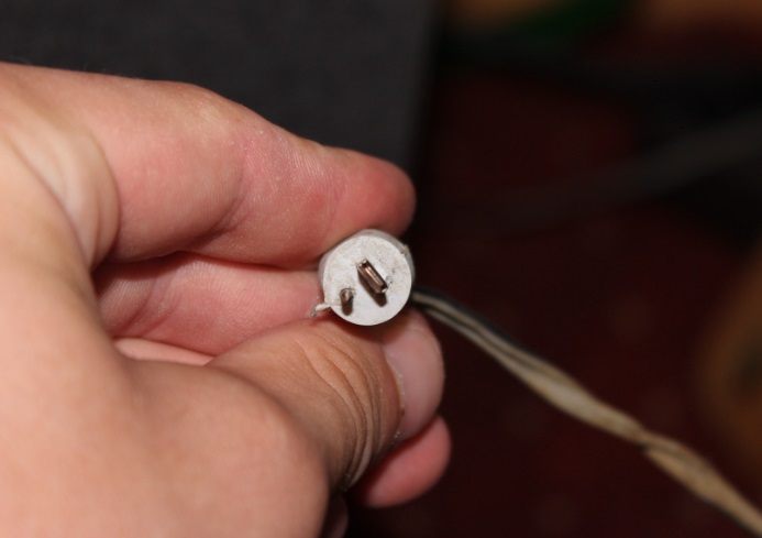

Wie oben schon steht, will ich relativ alte Boxen über einen Verstärker am PC anschließen.
Es gibt zwei Probleme:
1. Problem - Ich weiß nicht, was für einen Verstärker ich nehmen soll.
2. Problem - Ich weiß nicht, wie ich es anschließen soll.
Ich habe im moment nur die Boxen (Ich habe keine Ahnung, was für welche, ich weiß nur das in denen Hoch- Mittel- und Tieftöner verbaut sind) und meinen PC. Im PC habe ich noch eine Soundkarte, die Asus Xonar DGX 5.1.
Die Anschlüsse von den beiden Boxen sind hier:
Danke für eure Hilfe!
MfG. Jello
Stecker abschnippeln und einfachen Receiver kaufen und die Kabel hinten anschließen. Da sind entweder schöne Schraubklemmen (bei besseren Receivern) oder einfache Klemmen, die für dich bei dem Klingeldraht eh besser sind.
Also wenn Du keinen Verstärker hast, Du also investieren musst, dann kauf Dir lieber neue (Aktiv-) Boxen. Diese Lautsprecher Stecker sind uralt. Du könntest die abkneifen, der Verstärker wird solche Anschlüsse nicht haben. Aber es lohnt sich eher nicht.
Mach doch mal ein Bild von der Rückseite der Boxen. Gerade das Typenschild (falls vorhandenen) hält wichtige Infos bereit.
Den Stecker zwickt man am besten ab und ersetzt ihn bspw. durch Bananenstecker. Damit kann man die Boxen auch an modernen Verstärkern betreiben.
Der Stecker den du hast ist ein sogenannter DIN 41529, rund ist + und flach ist -.

diese lautsprecher-"din-dinger" hatte ich mal an einer uralt pionieer-plattenspieler... das sind passiv boxen mit (soweit ich mich noch erinnere) 4ohm. dazu musst du hinten an den magneten der boxen schauen, was für ohm die dinger haben, sonst könnte es sein, dass dein verstärker mit einem beissenden rauchgeruch das zeitliche segnet... ohne verstärker oder vorverstärker (mit EQ am besten) an den pc knipsen, werden die 2 holzkisten nur deko bleiben.
die kabel abschneiden und passend an den verstärker klemmen, wenn ich mich noch recht entsinne ist eine ader entweder mit einem strich oder anderen merkmalen gekennzeichnet, damit du beide lautsprecher gleich anklinkst.
