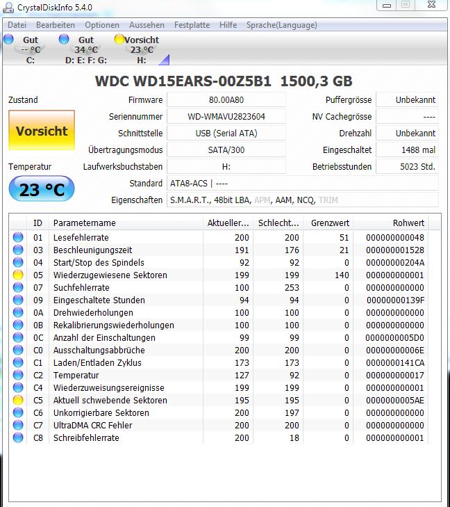

ganz kurze Frage kann man bei schwebenden Sektoren noch was biegen? Wenigstens das er diese meidet?
Würde mich über Vorschläge freuen. Sie funktioniert zwar noch aber das heißt nicht das sie schon morgen den Hintern hochreisst:(

bei der Platte solltest du sehr zügig für Ersatz sorgen, da bereits Reservesektoren genutzt werden.
Alles klar hab das wichtigste schon runter. Diese schwarzen externen WD Platten machen mir nur ärger. Habe in den letzten 3 Jahren fast 5 TB verloren. Ok eine davon hat mein Kind einmal im Betrieb aus versehen runter gezogen. Die anderen hingen an einem Asus oPlay und haben auch nicht lange gehalten.
Der 1 Wiederzugewiesene ist noch harmlos, 1454 schwebende Sektoren (die konnten nicht gelesen werden) sind schon ein anderes Kaliber, hier sollte die Platte nach Datensicherung einmal vollständig überschrieben werden [langsames Formatieren], dannach die SMART Werte noch einmal erheben. Ab einer dreistelligen Anzahl an wiederzugewiesenen Sektoren sollte eine HDD ersetzt werden.

Runter fallen dürfen HDD natürlich nicht und selbst wenn sie hochkant stehen und nur umfallen, kann das schon zuviel sein. Das kann auch der Grund für die schwebenden Sektoren sein, wobei die bei WD sehr oft auftreten und manchmal auch wieder verschwinden, wenn diese Sektoren überschrieben werden.
