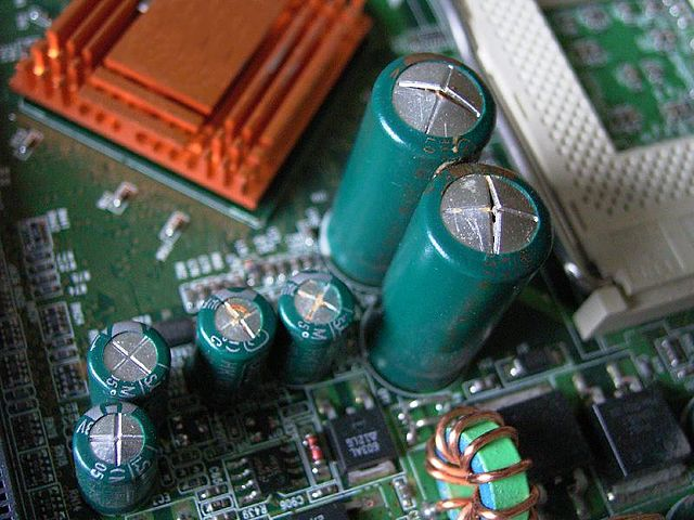

Wie sieht das "Billigboard" aus? Hat das evtl noch Elkos, die schon aufplatzen?
Reaktionen: DaysShadow und BFF
Dann schau Dir alle Kondensatoren auf dem Brett genau an.
So oder aehnlich darf keiner aussehen.
https://www.google.com/search?q=defekte+kondensatoren+motherboard
