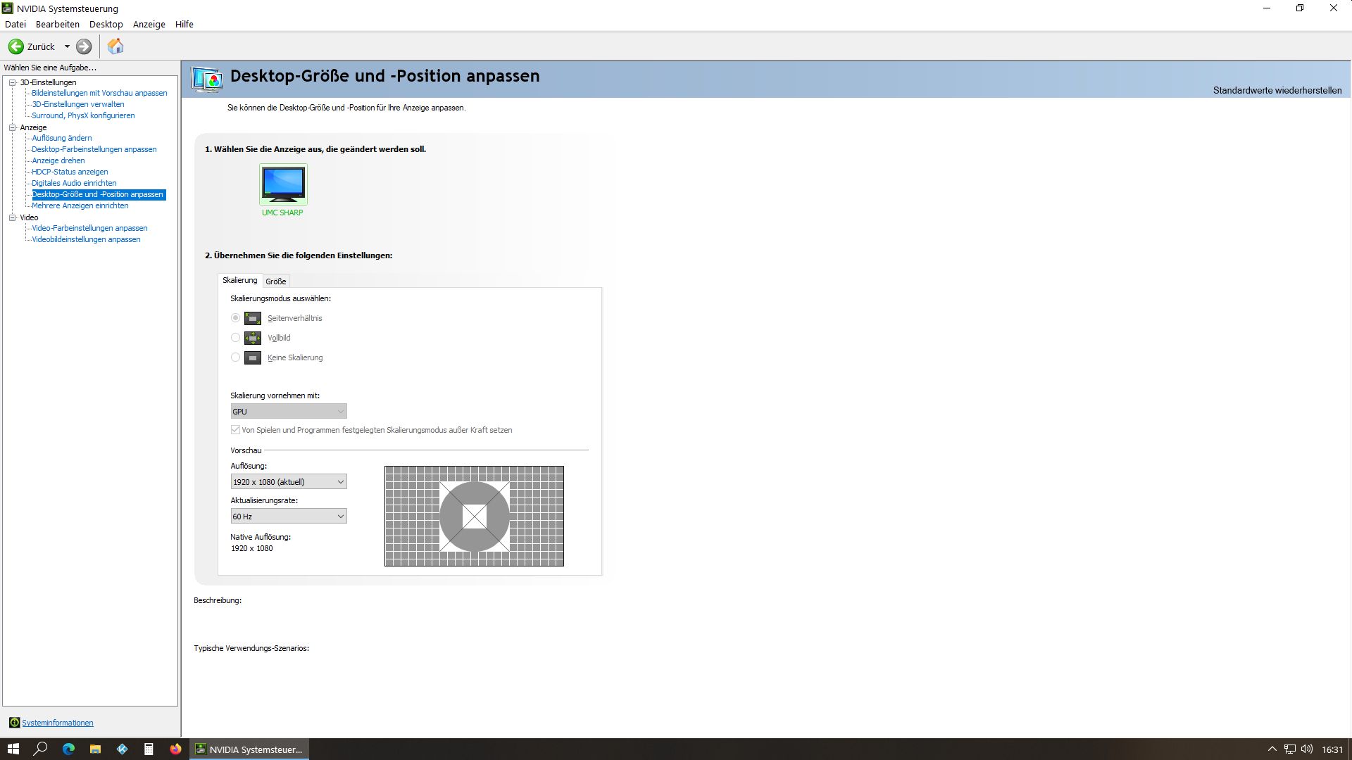

Hallo!
Ich wollte gerade eines meiner liebsten Spiele zocken WCS 2004 (World Champion Ship Snooker 2004) aber das Spiel wird nicht mehr in den Vollbildmodus skaliert. Es bleibt also die Einstellung "Keep aspect ratio 4:3". Die Auflösung des Spiels ist 1280x960 60Hz. Wie man in der Nvidia-Systemsteuerung sehen kann, kann ich diese Einstellung auch nicht mehr nachträglich manuell vornehmen (siehe Bild), da die Bereiche jetzt "hellgrau" markiert sind, also man kann dort nichts mehr einstellen (ging doch vorher auch immer). Ich hoffe, ihr versteht, was ich meine, ich will das Spiel endlich wieder in "16:9 Fullscreen" zocken und nicht mehr im 4:3 Format. Danke!
Achso, es handelt sich um den Nvidia-Treiber 446.14

Ich habe das Problem gefunden. Die Option "Scharfstellen der Bilder" muss deaktiviert sein und auch der Haken darunter bei "GPU-Skalierung" muss entfernt werden. Jetzt funktioniert es wieder. Vielen Dank für deine Hilfe.
