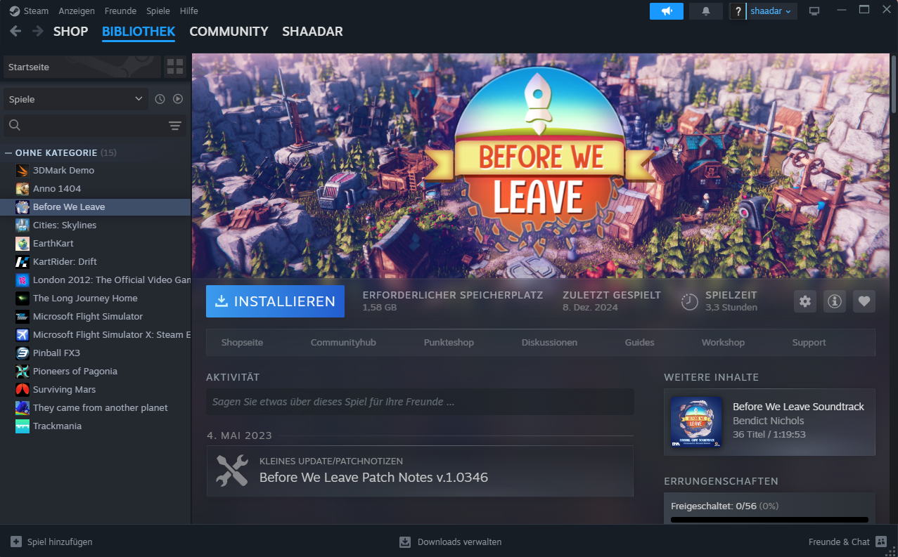

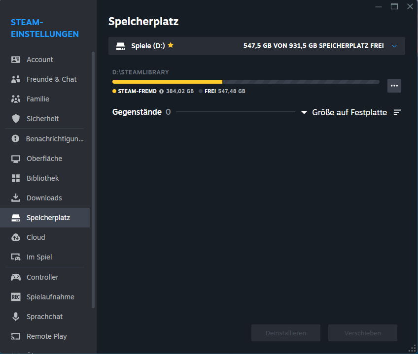

Hm, ich habe Steam gesagt, es soll D: (MX500) als Speicherplatz verwenden. Er zeigt es aber als "Steamfremd" an. Reparieren hat nichts geändert. Ich finde Games in Bibliothek, aber habe nur den Button "Installieren". Mache ich doch die MX500 kurz leer und installiere die 15 neu...?

Klick doch mal drauf.
Eventuell prüft er nur kurz was vorhanden ist, und sagt dann spielbereit.
Braucht man für Klicken oder nicht klicken wirklich das Forum bei 3000 Beiträgen?
Eventuell siehst Du auch (wenn Du mit dem kleinsten Game von der Dateigrößer her anfängst) wo Dein Problem mit der Dateistruktur liegt. Denn dann wird sie ja richtig angelegt, und Du musst die vorhandenen Games nur kurz in den (dann vorhandenen durch die neue Installation des einen Games) richtigen Ordner schieben.

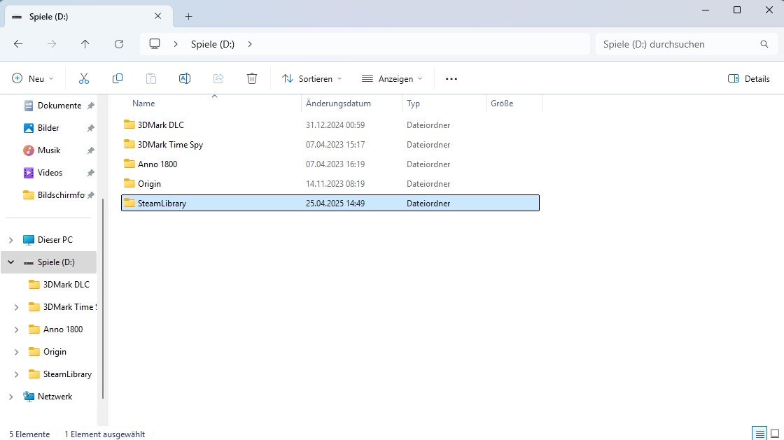

@HisN: Nun, Klicken auf Bild 1 probiert. Ich bin in dem Thema nicht so oft drinnen. Ich hatte ja auch gesagt, ich befürchtete, dass der Win10-Games-Ordner eventuell Win11 durcheinanderbringt und ich habe die Tage mehrere Rechner neu installieren müssen. Daher die Frage.
Wie ist denn die Ordnerstruktur auf der Platte? Mach mal anstatt der ganzen Platte den "Steam" Ordner als Bibliothek, damit Steam nicht mit Steam"fremden" Ordnern/Spielen durcheinanderkommt. Ein Neustart von Steam hilft auch. Ansonten hier und hier mal durchlesen.

Ordnerstruktur:
Da ist nichts drinne, was Dein Windows durcheinanderbringen könnte.
Reaktionen: shaadar
shaadar schrieb:
Jo, in Steam die Platte D: als Bibliothek entfernen. Steam Neustarten. Den Steamlibrary Ordner als Steam Bibliothek hinzufügen. Steam Neustarten.
Wenn Steam nicht automatisch die Spiele erkannt hat, dann einfach jeweils auf installieren klicken. Dann müsste Steam sich die Daten von der Platte holen. Das ist dann ein kurzer Scan und er verifiziert die Datein. Dann sollte das Spiel als installiert in der Bibliothek auftauchen.
Reaktionen: shaadar
Nenn den Ordner mal nicht "steamlibrary" sondern "games" oder so und weise es nochmal neu in Steam zu.
und klicke mal auf die drei Punkte und dann auf "repair Library"

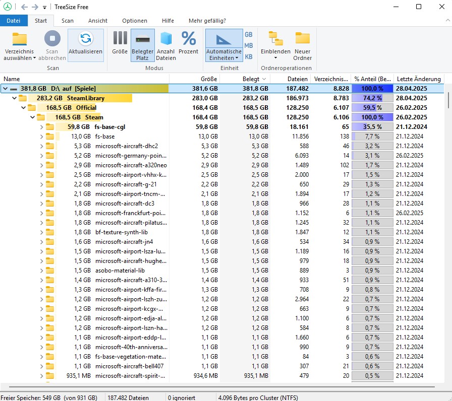

Ich musste aber die Einstellung vergessen haben. Er hat das Update (170 GB) auf C: …installiert. Das würde ich gerne auf D: installiert haben. Auch wenn der Rechner noch gut läuft.
Jetzt sind also von Flugsimulator 170GB auf C: (P3) und 60 GB auf D: (MX500) installiert.
60 GB auf D:
die mich aber nicht so stören.
Ok, dachte ich, deinstalliere ich das Spiel über Steam und dann neuinstallieren . Was hat er gemacht – 2 GB auf D: entfernt.
Kann ich dann die Daten auf C:Users/Kai5/Appdata/Roaming/Microsoft Flight Simulator/ (170 GB) einfach löschen vor dem Neuinstall?

Wenn ich ein Spiel per Steam gelöscht habe, und es bleibt was übrig, kann ich dann die Daten auf C:Users/Kai5/Appdata/Roaming/Microsoft Flight Simulator/ (170 GB!) einfach löschen vor dem Neuinstall?
