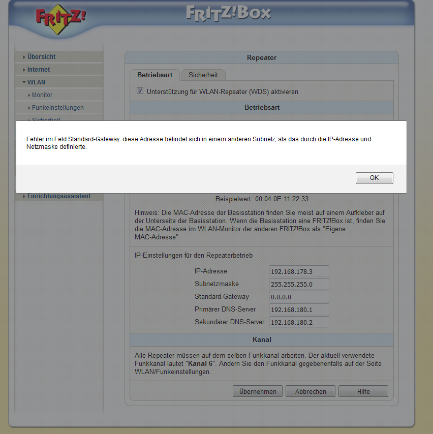

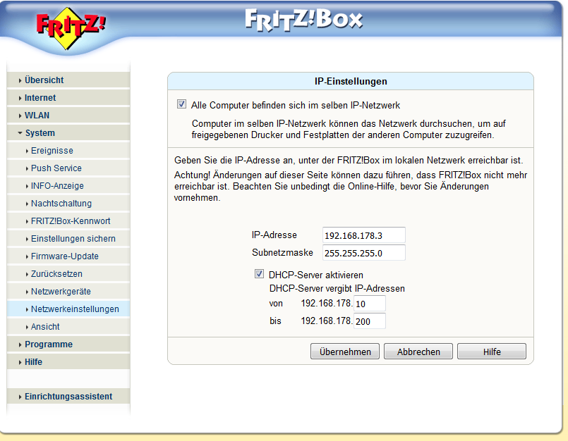

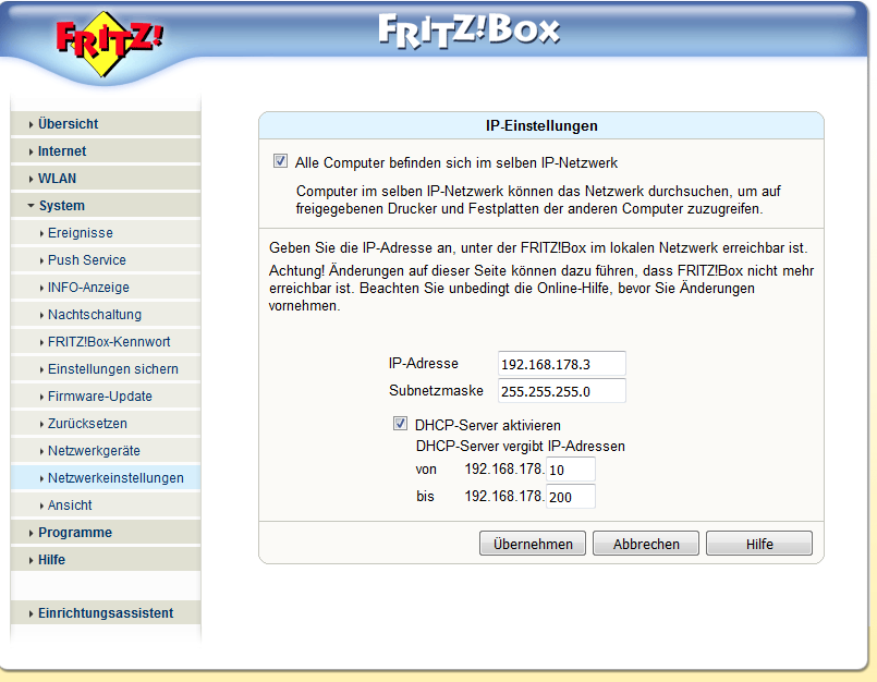

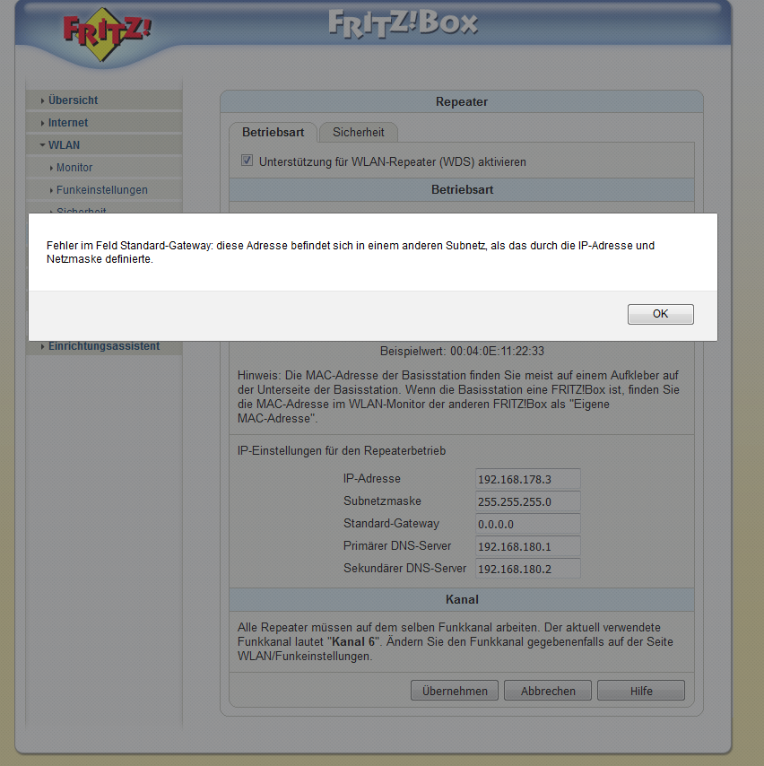

DER FB hab ich jetzt die Adresse 192.168.178.3 zugewiesen, aber irgendwie bekomme ich eine Fehlermeldung. Was mach ich da falsch?
Ich hab einen Hauptrouter,ist eine FB 7390 mit der 192.168.178.1 da läuft alles drüber,Telefonanlage und Internet, daran hab ich als internes Netz eine weitere FB mit der 192.168.178.2 und jetzt hab ich mir vorgenommen meinen alten Router als Repeater einzusetzen um auch im Garten WLAN nutzen zu können. Dazu hab ich die FB mit der Adresse 192.168.178.3 adressiert. Hier mal noch zwei Screenshout. Fritzbox SL.PNG
