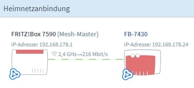

So habe ich es gemacht. Nach einem Jahr bei Vodafone wurde die 7430 im Kundenkonto als Alternative ohne Mietkosten angeboten und ich habe das sofort gemacht und seitdem nutze ich die 7430 als Mesh Repeater.

Ich kenne die räumlichen Gegebenheiten bei ihm nicht, aber wenn es sich anbietet, würde ich auf das 5 GHz-Frequenzband setzen, welches die FB 7430 leider nicht beherrscht. Dazu kommt, dass wenn er die 7430 doch nutzen sollte, das Fast Ethernet (100 MBit/s) limitiert.
