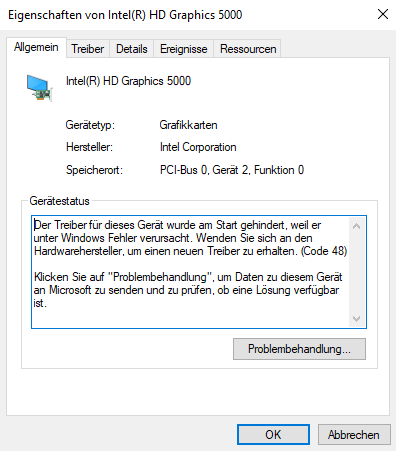

mein alter NUC macht im Moment Probleme, ich weiß ehrlich gesagt gar nicht seit wann.
Intel HD Graphis 5000
"Der Treiber für dieses Gerät wurde am Start gehindert, weil er unter Windows Fehler verursacht. Wenden Sie sich an den Hardwarehersteller, um einen neuen Treiber zu erhalten. (Code 48)"
ich bekomme ein Bild am TV aber keinen Ton.
den Treiber (ist angeblich aktuell) habe ich bereits de- und wieder installiert, hat nix geändert.
ich weiß jetzt im Moment nicht weiter, außer den normalen Windows Updates habe ich nichts geändert. Normalerweise nutze ich die Kiste immer nur per RDP, daher kann ich nicht sagen, seit wann das Problem genau existiert.
wenn jetzt schon original Intel Hardware (auch wenn sie schon etwas in die Jahre gekommen ist) nicht mehr mit aktuellen Windows Versionen läuft, was denn dann?!?

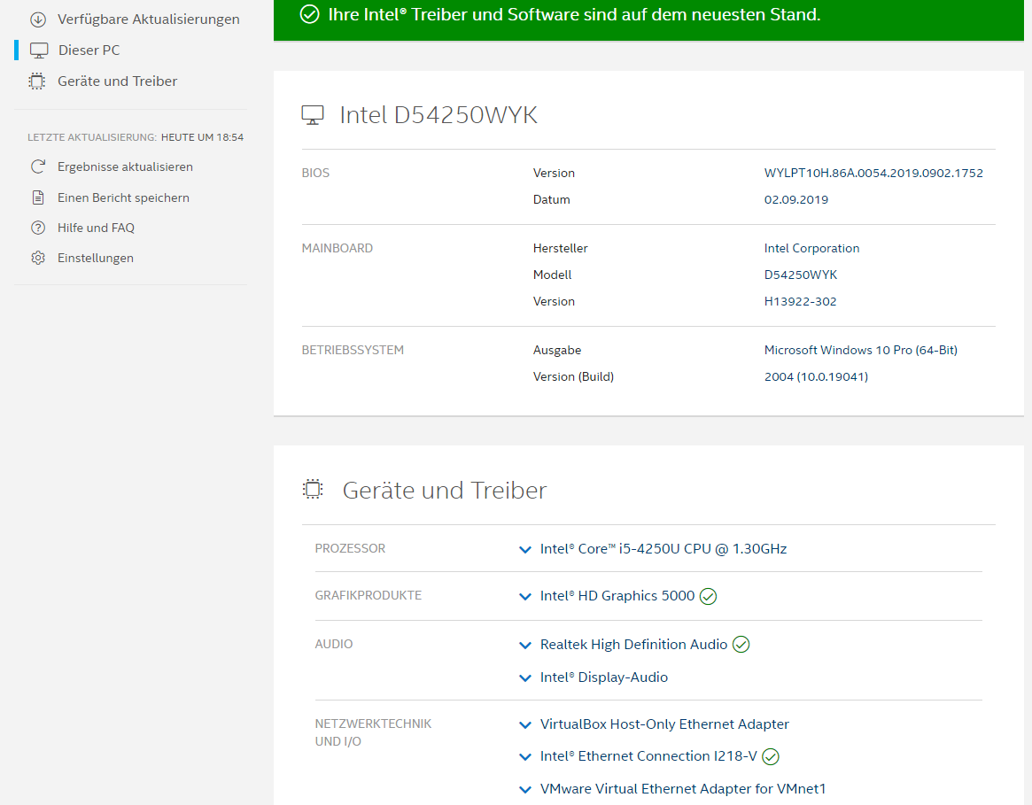

hier mal alles was mir an Screenshots dazu eingefallen ist:
Screenshot 2020-10-03 185600.pngScreenshot 2020-10-03 185158.pngScreenshot 2020-10-03 185043.pngScreenshot 2020-10-03 185007.png
Mit dem Intel-Treiber (15.40.46.5144 ) sollte die Grafik problemlos funktionieren.
Lade aber bitte die *.zip-Version herunter und installiere den Treiber über den Gerätemanager Treiber aktualisieren (und dann den Pfad zum entpackten Treiberverzeichnis angeben).

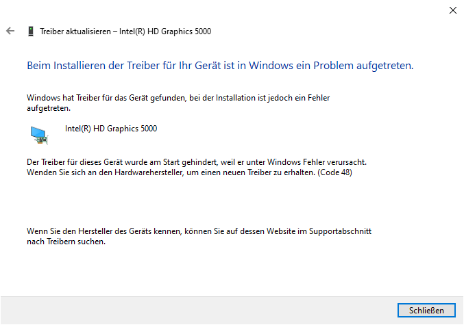

leider nicht :(
erst deinstalliert, neu gebootet (HD5000 "ist immer noch da") und über Gerätemanager neu installiert:

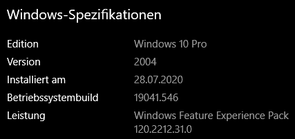

Dann ist wohl etwas mit deiner Windows-Installation im Eimer (leider auch keine Angabe welche Version genau), mach ein Inplace-Upgrade und teste nochmal.
was fehlt denn zu dem Screenshot aus dem Eingangspost noch an Informationen?!?
würde ich machen (vielleicht), wenn ich wüsste was das ist...
