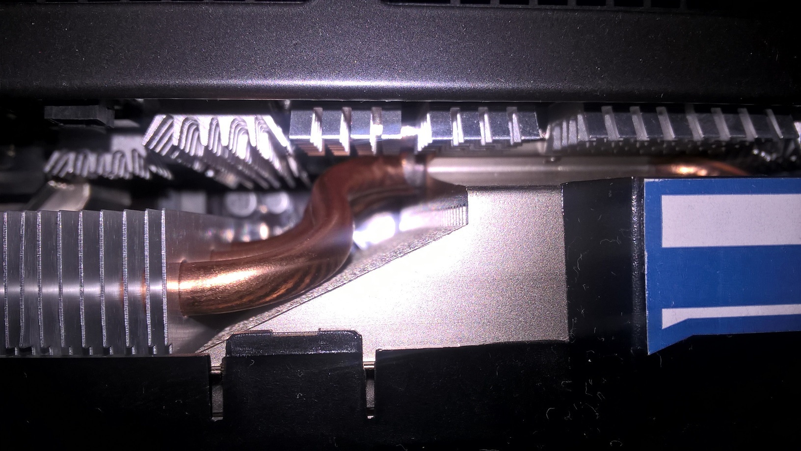

@ snaapsnaap: FPS begrenzen funktioniert in Dota, aber nicht in Witcher oder Skyrim, die permanent auf 100% Auslastung liegen!
@ Vulpecula: Bezüglich dimensionierung: Was anderes als einer Gespann aus 3Lüftern kommt nicht in Frage! Zwei funktionieren ja scheinbar nicht. (Danke fürs Bild!)

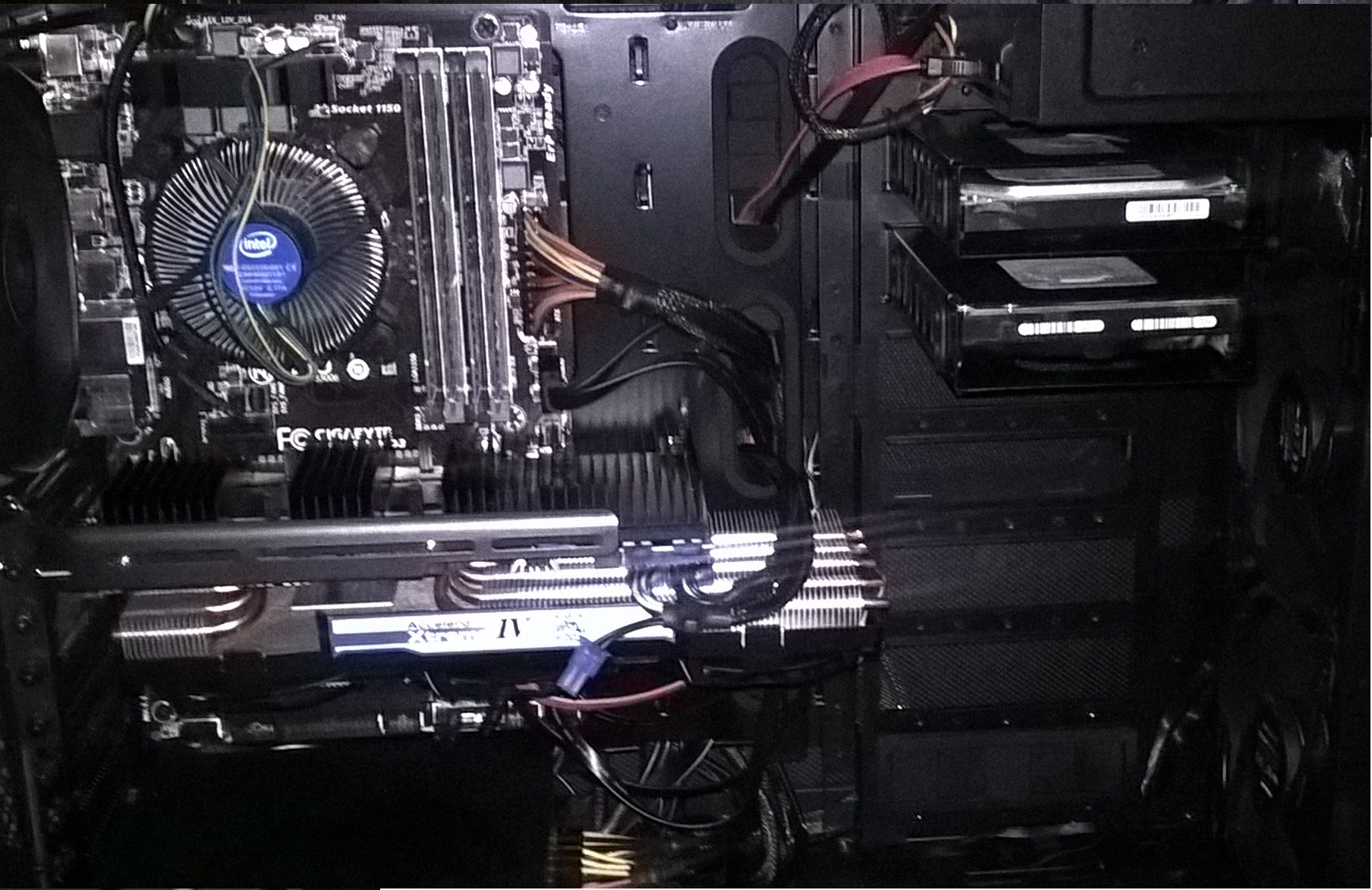

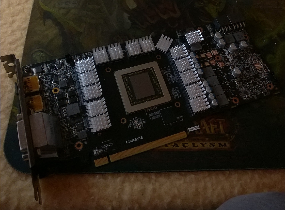

kurzer Statusbericht: Ich habe mich dazu entschlossen doch einen ARCTIC | Accelero Xtreme IV auf der 390 zu verbauen. Aus Skepsis gegenüber der fehlenden VRAM Kühlung, habe ich mir noch ein Set mit Klebekühlrippen geleistet.
Das angehangene Bild ist während des Prozesses entstanden. Die ein oder andere Kühlrippe musste schmaler gebogen werden, alles in allem funktionierte die Variante aber wunderbar. Zudem nimmt einen großen Teil der Wärme die Backplate auf.
muss jetzt nur noch meinen CPU Lüfter upgraden (die Wasserkühlung ist kaputt), dann ist Ruhe.
Ergebnisse
Ich nehme gerne Witcher 3 als Benchmark, da hier die CPU moderat und die GPU zu 100% ausgelastet sind. Nach ungefähr einer halben Stunde Velen: (Geräusche subjektiv, da ich kein Messinstrument besitze)
vorher: Chip @ 950 (-75) Mhz | ~84°C | ~3100Rpm | "Düsenjet"
nachher: Chip @ 1050 (+25) Mhz | ~80°C | ~1800Rpm | geht zw. CPU Lüfter und Gehäusebelüftung (3x Silent Wings 2, 2x Noise Blocker eloop) unter

Ich habe 3 Kühlersets bei Case King bestellt: https://www.caseking.de/aluminium-kuehlerset-8-stueck-mit-3m-8810-klebepads-silber-zura-233.html
Der Vorteil ist, man kann die "Schräge" mit einer Zange zurechtbiegen, sodass über die Spannungswandler genug Kühlkörper geklebt werden können.

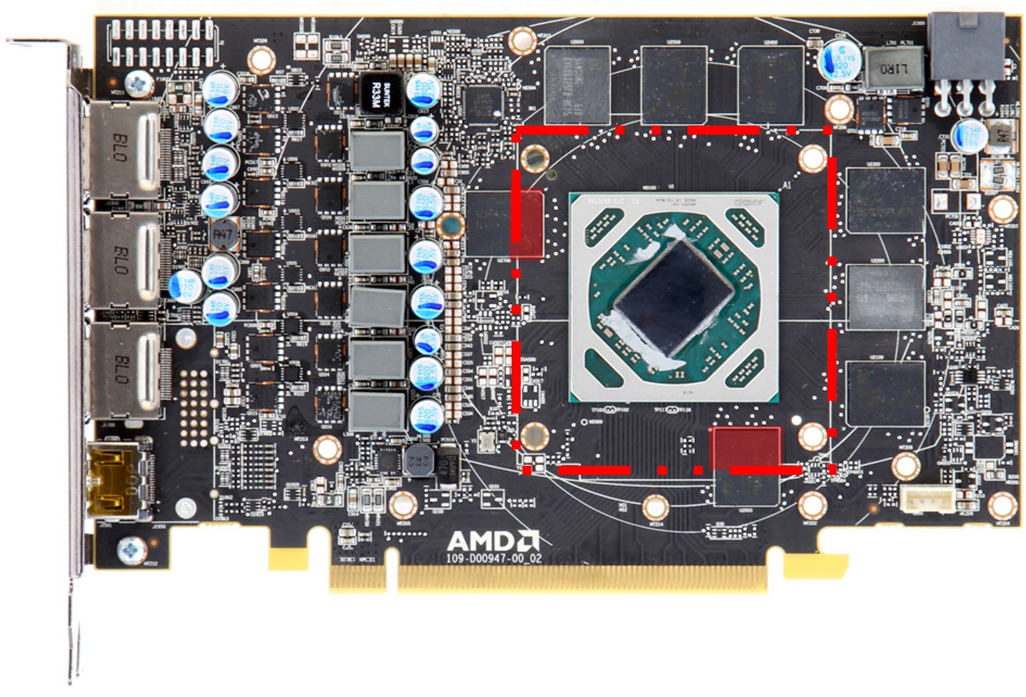

Zu beachten ist, dass die Befestigungsplatte die den Chipsatz direkt kühlt sehr groß ausfällt. In dem Bild habe ich dies durch einen roten Rahmen gekennzeichnet und auch gleich farblich erkennbar gesetzt, welche RAM Bausteine dadurch nicht komplett mit Kühlkörpern beklebt werden können. Bei mir betraf dies nur einen (den Untersten, in Bild 1 im Post oben zu sehen). Ich glaube beim AC Xtrem III sind dafür angesenkte Klebekühlkörper vorhanden (dafür keine riesige Backplate!).
EDIT: Ich habe alle Spannungswandler ebenfalls mit dem Kühlerset beklebt, quasi überall da, wo beim Abnehmen des Herstellerkühlers auch Wärmeleitpads angebracht waren (und eins zwei Chips mehr ;) ). Temps kann ich leider nicht ermitteln (GPUz), werden nicht angezeigt. Ich gehe aber mal davon aus, da die riesige Backplate mit Kühlrippen an den selben stellen von "Hinten" anliegt (mit Kühlpads), sollte für genug Kühlung gesorgt sein.
