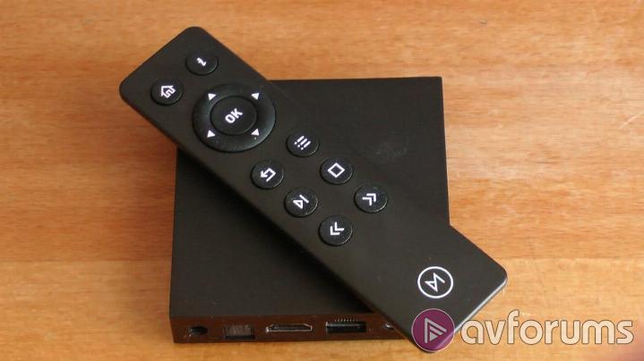

Es gibt die App Yatse, mit der sich Kodi vom Smartphone aus steuern läßt. Ohne Smartphone würde ich zu einer Box greifen, auf der sich Kodi instalieren läßt oder die es schon vorinstalliert mitbringt. Die Vero 4K+ hat zum Beispiel eine minimalistische Fernbedienung:

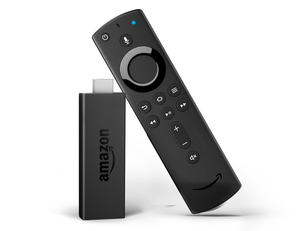

Pate stand dafür wohl die des Fire TV:
Man müßte Kodi mit PVR einrichten und einem Kinderkonto benutzen, das keine Veränderungen am System vornehmen darf. Zusammen mit den zwei Fernbedienungen von oben sollte das etwas Rentnertaugliches abgeben.
