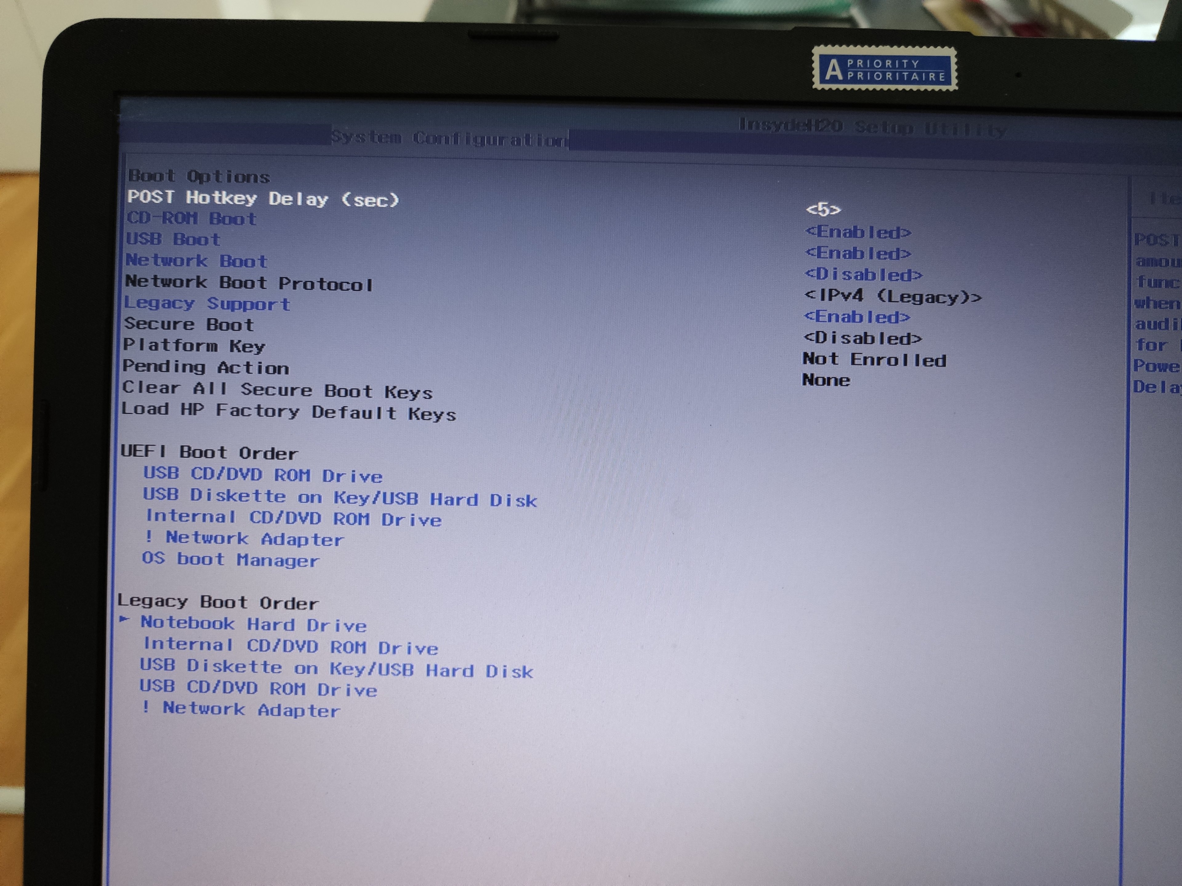

Hallo Zusammen
Ich habe jetzt über längere Zeit versucht Fedora auf meinem HP 250 G6 zu laden. Leider hängt die Installation immer bei installing bootloader. Linux ist für mich Neuland und ich möcht mich etwas an Linux versuchen.

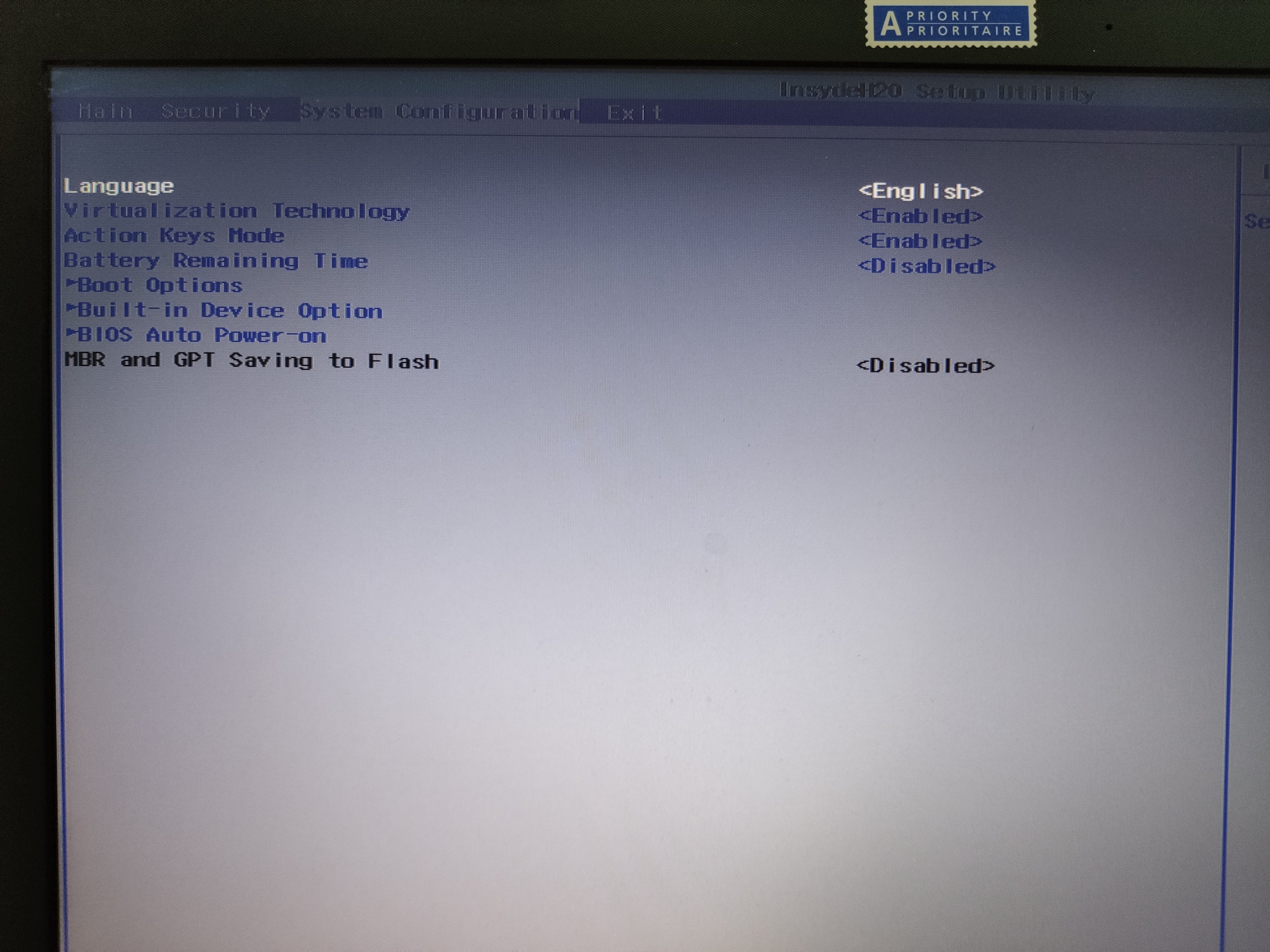

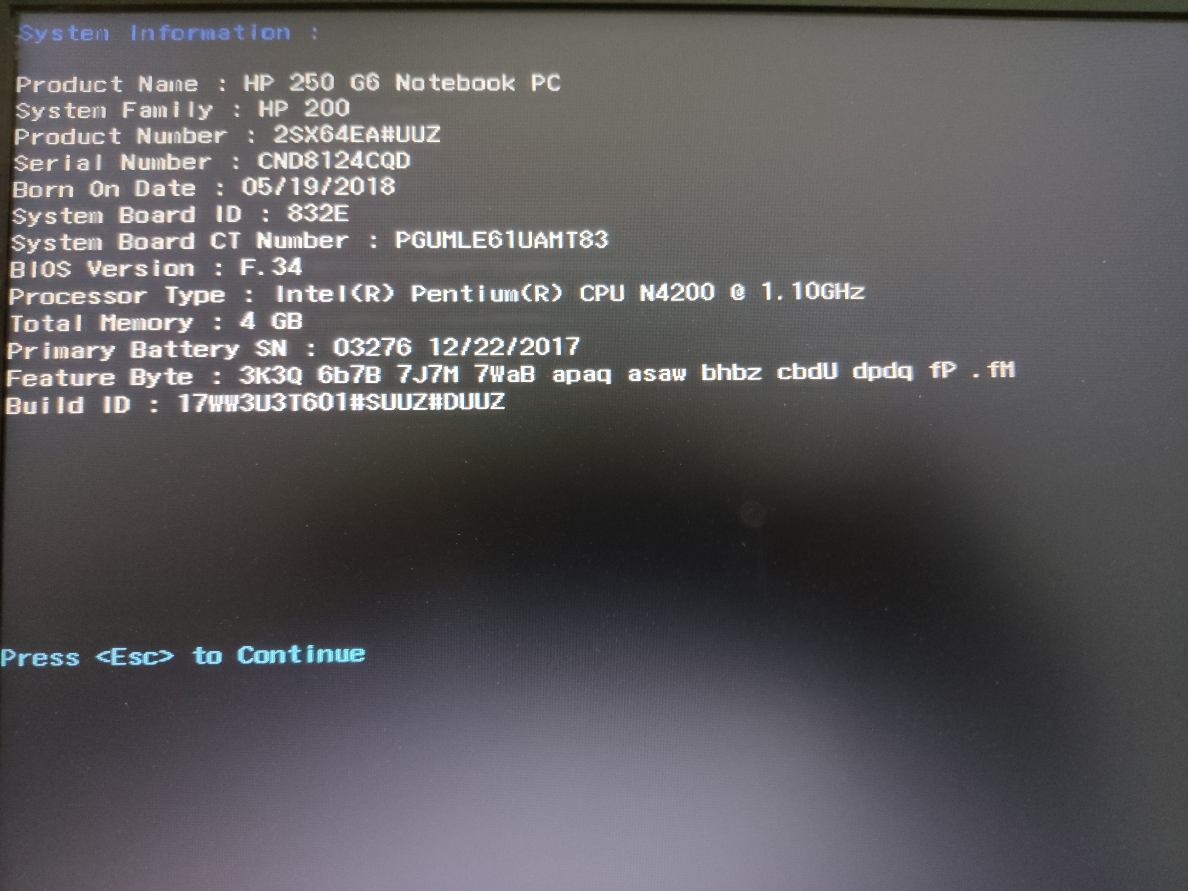

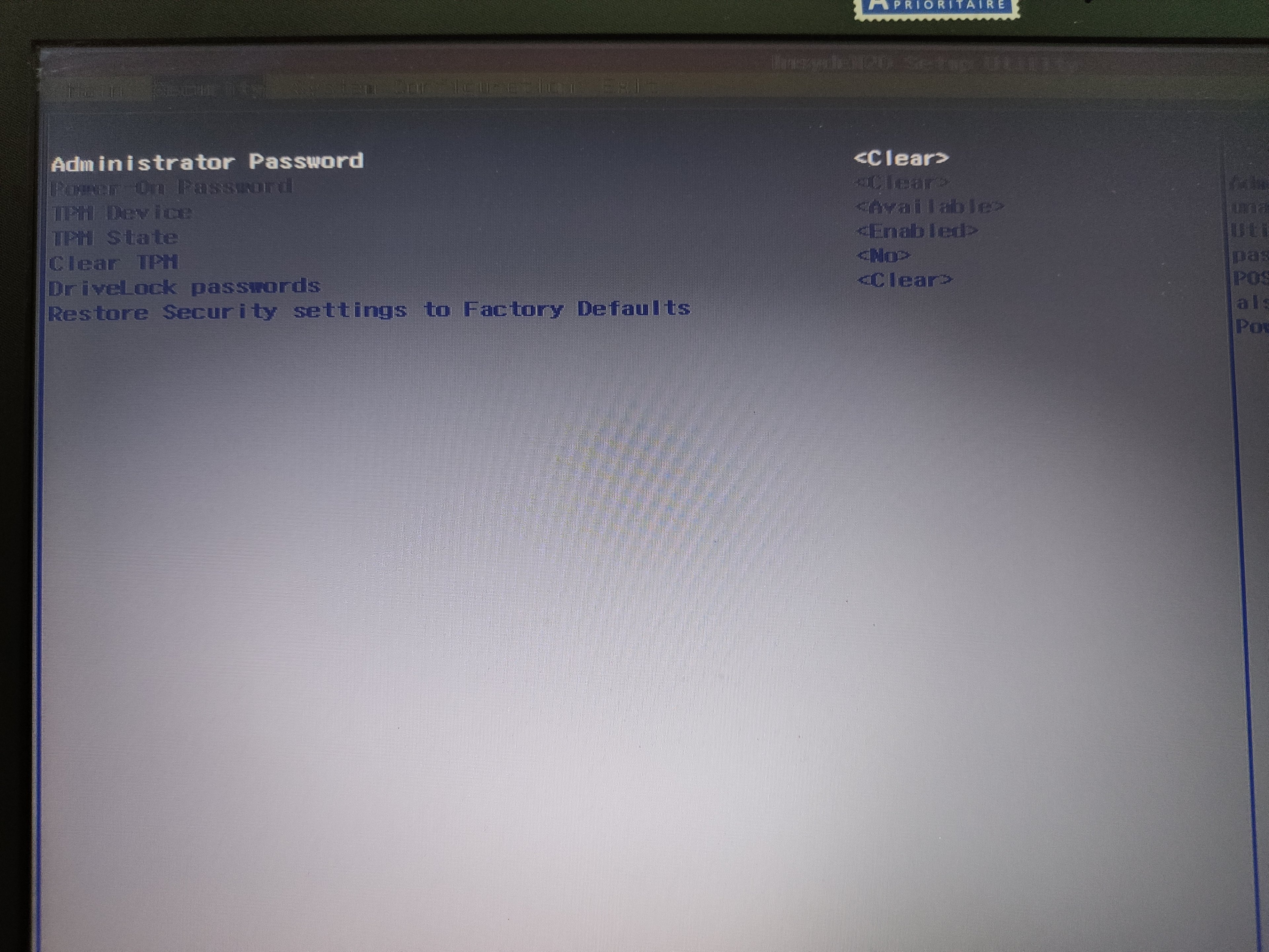

Ich habe versucht am BIOS umzustellen was geht, leider ist das BIOS wirklich sehr rudimentär und für nix zu gebrauchen... BIOS update geht auch nicht, da kein UEFI existiert. Kurz ich glaube ich habe mir hier ein Schrottgerät gekauft.

Hast du schon im Bios unter dem Tab "System Configuration" den Punkt "Secure Boot" auf Disabled gestellt? Stell dann auch gleich mal den "Legacy Support" auf Enabled.
Wenn du jetzt das Bootmenü aufrufst, müsste er dir den USB Stick abseits vom "OS boot Manager (UEFI)" Fedora auch als irgendein "USB Hard Drive (UEFI)" und ein "USB Hard Drive" (ohne UEFI) anbieten. Wenn du dann von dem ohne UEFI bootest, sollte die Installation eigentlich laufen.

Bei den OEMs werden BIOS-Updates sehr oft über Windows installiert, falls es eines gibt und installiert werden soll, muss leider dieser Umweg (temporäre Windowsinstallation) genommen werden.

Das Problem ist nicht der Rechner. Das Problem sind falsche Settings im Bios.

Was soll das bedeuten? Fehlt Dir eine übertriebene blinkene Oberfläche. Sicher hat der Rechner ein Bios mit UEFI Erweiterung. Sogar eins, mit vielfältigen Einstellmöglichkeiten. HP bietet Dir zig wege, das Bios upzudaten. Direkt im Bios übers Internet, direkt im Bios über eine Datenträger, auf dem das Bios liegt. Oder auch unter Windows.
