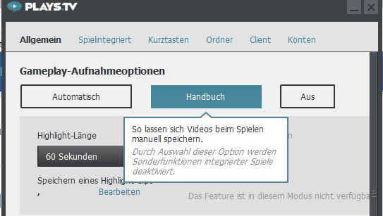

Hier mal ein Bild keine Ahnung warum der manuelle Modus "Handbuch" heißt, lol.
Plays.tv weist sogar drauf hin "werden Sonderfunktionen integrierter Spiele deaktiviert", ist zwar unverständlich umschrieben aber damit ist die Deaktivierung einiger F Tasten gemeint. Habe es getestet, liegt definitiv an Plays.tv, wenn ich aus The Crew raustabbe und dann Gaming Evolved schließe geht sofort auch die F3 Taste wieder.

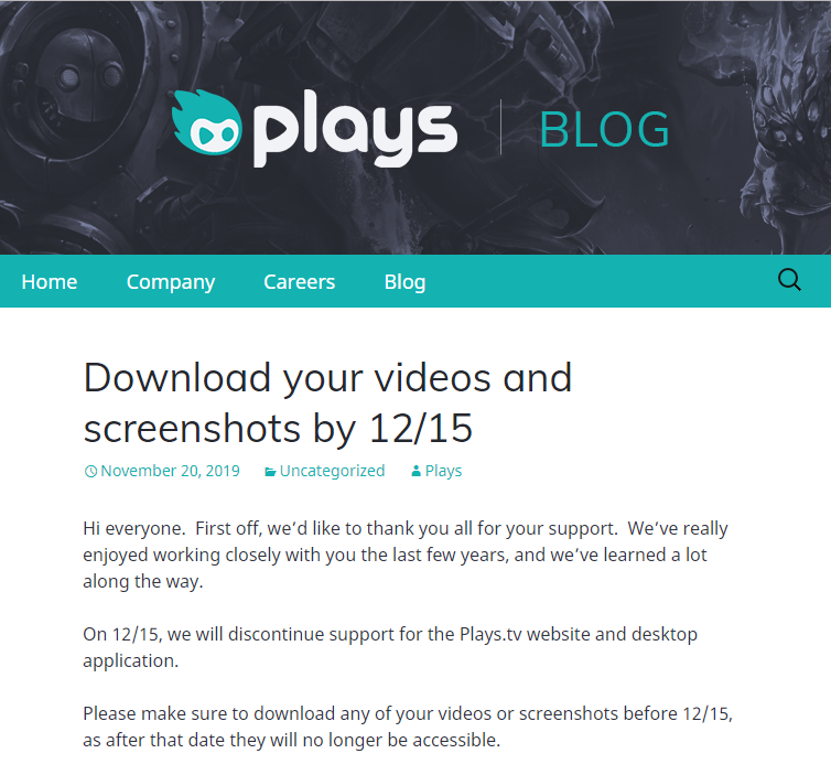

Da Plays.tv demnächst nicht mehr unterstützt werden wird kommt diese Frage nun wieder auf, doch leider hält Dr.Google und Co nur solche alten Kamellen warm, womit definitiv nicht weiter geholfen wird.
Demnach wärme ich die Fragestellung unter den aktuellen Kenntnissen neu auf, damit dann TOPgelistete-Suchergebnisse auch wirklich TOPweiterführende-Suchergebnisse werden. ;)
https://blog.plays.tv/download-content/
