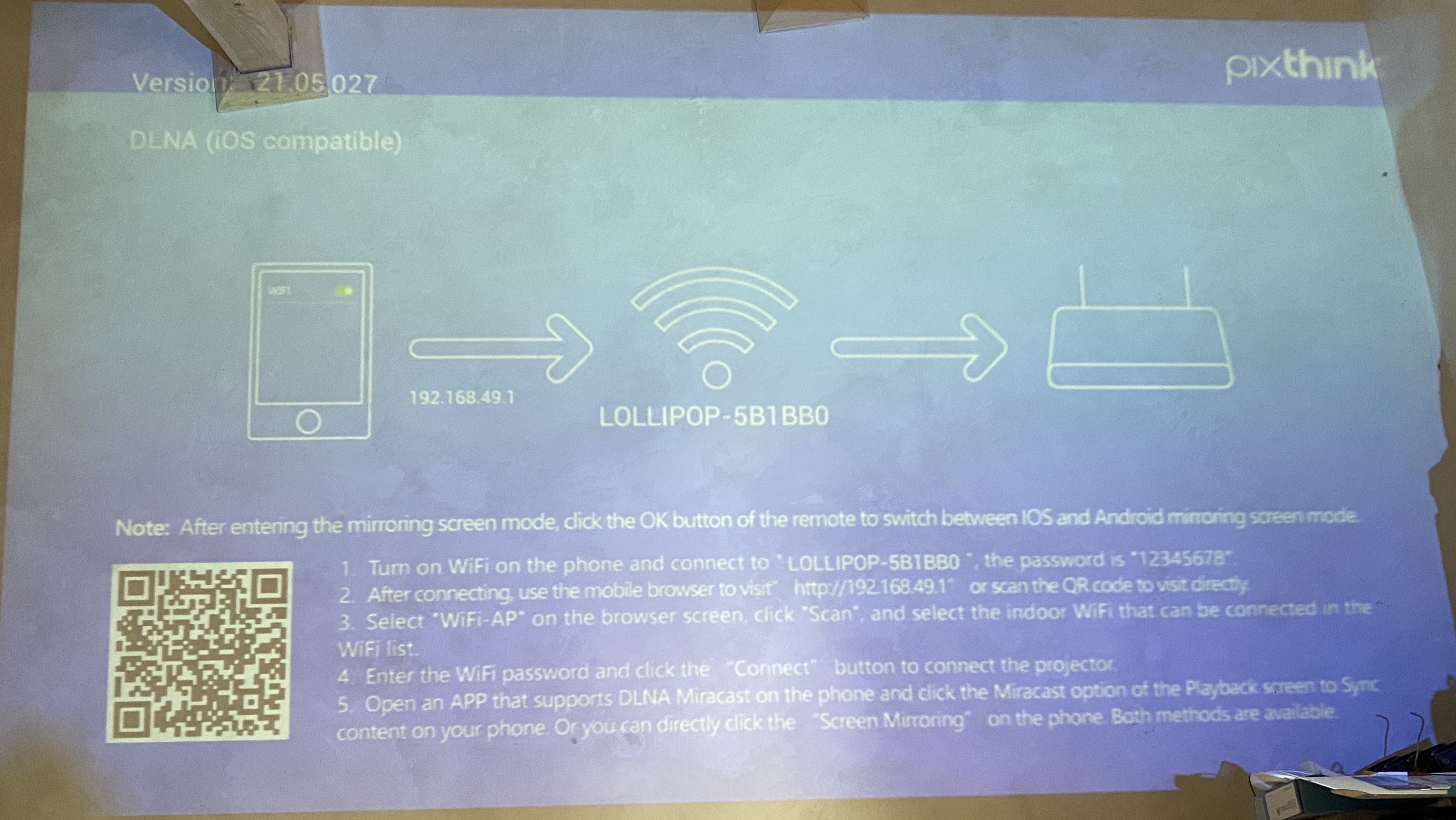

Der Beamer hat kein LAN. War mal für 79€ zu haben. Überlege schon einen anderen zu holen, spare aber gerade für etwas anderes. Da muss das neue Gerät noch warten.
Installieren kann man auf dem Gerät auch nichts. Hat nur den Mediaplayer für USB Datenträger, HDMI (wo ich den Chromecast ja nutze) und dieses komische Menü.
Siehe Anhang
ps: da hat die Sonne kräftig ins Wohnzimmer gescheint. Aber man kann es noch lesen hoffe ich.

Oh, da hat es sich überschnitten. Also du wirst ohne Kabel und "Server" technisch keine gute Lösung finden.
Ja, du kannst auch Speichermedien direkt an den Beamer schließen. Deren Mediafähigkeiten dürften allerdings arg begrenzt sein und inkompatibel zu vielen Video- und Audioformaten. Die sind halt nicht als Medienserver geeignet. Das kann mal bei einem Film klappen, auf Dauer aber eher ungünstig.
Streamen bedeutet nicht, dass Dateien auf das andere Format kopiert werden, sondern es wird nur der Teil mit Buffer gespiegelt, der gerade gebraucht wird. Die 6660 hat keine interne SSD von hunderten GB drin, sondern nur 4GB für sein System. Die dortige Medienfunktion ist allenfalls ein Vermittler und Weiterleiter. Mehr nicht. Damals dachte man hier eher an PDFs und Textdateien, nicht an Videos. Neuere Modell dürften hier schon etwas potenter sein, aber enthalten auch keinerlei extra Datenträger für große Datenmengen.
