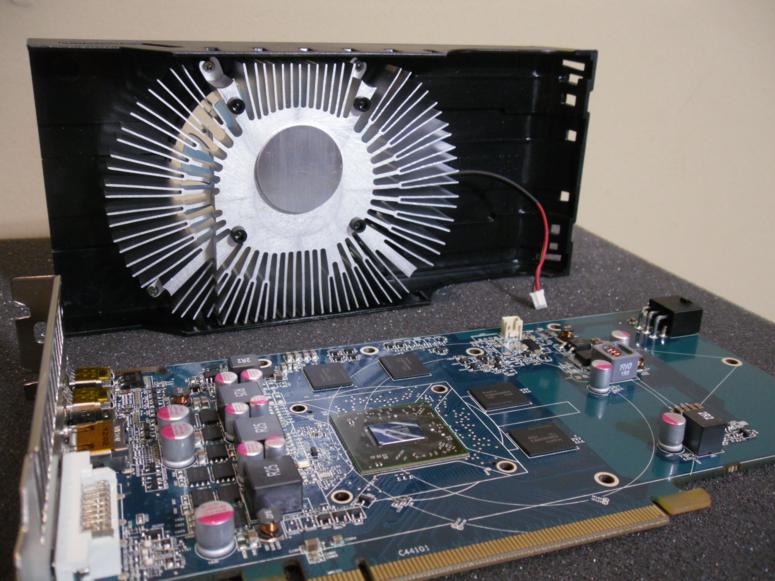

Ist es DIESE Karte?
Zwei Pins auf dem PCB heißt tatsächlich unregelbare 12V.
Ein Scythe Slip Stream mit 500 U/min kann da Abhilfe schaffen.
Ansonsten vielleicht einen einfachen Widerstand zwischenlöten?!? Wüsste nur nicht mit wieviel Ohm.

@der_kerki: ja es ist diese karte

Noch billiger ist es wenn du das Plastikgehäuse entfernst und einen guten Lüfter, z.b. einen 120mm Scythe Slipstream 800rpm installierst, selbst gedrosselt reicht der noch aus (der Alukühler der His sieht ja recht groß aus) und ist quasi unhörbar.
Bzw. wenn du wirklich soviele Gehäuselüfter hast kann schon allein das abmontieren der Plastikumhausung reichen und die Karte könnte mit dem Werkskühlkörper semi-passiv laufen.
