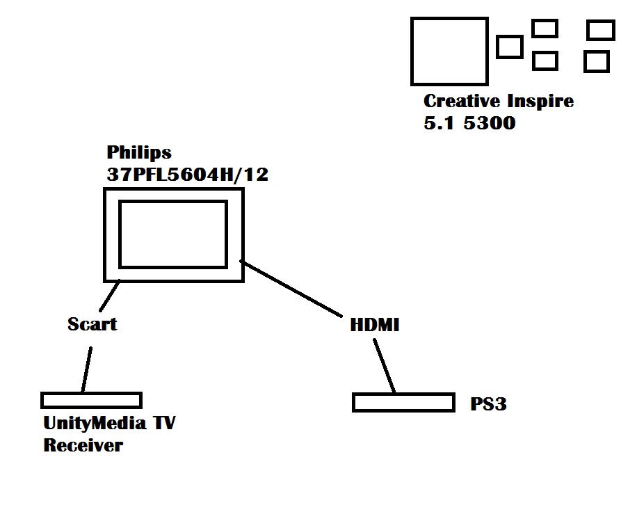

ich habe leider von der Audi/HiFi Materie überhaupt keine Ahnung und habe schon versucht mich schlau zu lesen, aber irgendwie ohne Erfolg.
Ich möchte gern mein altes 5.1 System „reaktivieren“ und im Wohnzimmer aufstellen.
Das ist leider schon was in die Jahre gekommen und ich weiß nicht mal ob das überhaupt so funktioniert wie ich mir das vorstelle.
Folgendes Szenario, bei dem mir vielleicht jemand helfen kann:
Meine Geräte:
TV Gerät Philips 37PFK5604H/12
Playstation 3
UnityMedia TV Kabel Receiver
5.1 Creative Inspire 5300
Also die PS3 und der TV Receiver haben jeweils einen digitalen optical Output.
Der TV Receiver ist über Scart mit dem Fernseher verbunden.
Die PS3 über HDMI mit dem TV verbunden.
Das 5.1 System braucht 3x Klinke 3,5mm Audio In (Front/Rear/Sub+Center)
Sehe ich das also richtig, dass ich jetzt ein Gerät brauche, was zwei mal Digital In hat (PS3 und TV Receiver)
Und dann aber Cinch oder Klinken Ausgänge für das 5.1 System hat?!
Was würde ich denn da nehmen?
Und kommt dann besagtes 5.1 Audio-Signal überhaupt an, wenn ich mit Scart und HDMI an den anderen Signalen zum TV arbeite?
Sorry, ist wahrscheinlich total einfach zu beantworten, aber ich hab kein Plan davon.
Was bräuchte ich für Geräte?!
Danke schon mal vor ab für die Hilfe.
Gruß

Du brauchst auf alle Fälle einen AV-Receiver.
Welchen kann ich Dir leider nicht sagen. Habe selber nur die Teufel Decoderstation5, vor 4Jahre gekauft, zum Teufel Concept E.
Hier werden sicherlich ein paar Leute was dazu schreiben, welchen Receiver du dir holen solltest.
Die 5 Lautsprecher von dem System gehen alle in die linken Anschlüsse rein und die restlichen 3 Anschlüsse in der Mitte sind frei? Wenn ja reicht hier ein einfaches Monokabel was vom TV zur Anlage geht.
Beim TV denn in fden Kopfhörerausgang rein und beim System denn in Fronteingang rein.
5.1 wirst Du damit aber nicht haben weil der Fernseher kein 5.1 durchschleifen kann was von der PS3 kommt wegen Kopierschutzmaßnahmen. Da wird auch nur Stereo rauskommen.
Der Sub ist von der Sache her gleichzeitig Verstärker.
Er benötigt 3 seperate Klinken Eingangssignale (Front/Rear/Sub), die zur Zeit noch von meiner 5.1 Soundkarte am PC kommen.
Dann verteilt der Sub die Signale an die 5 Boxen via Cinch.
Das ist eigtl. eher ein PC Soundsystem. Hab schon befürchtet, dass es so nicht funktionieren wird wie ich mir das "erträumt" habe.
Aber er kann doch die 3 Klinkenkabel an einen AV-Receiver hängen. Dann von der PS3 und vom TV-Receiver jeweils ein digitales Kabel zum AV-Receiver legen. Ich habs doch genauso. Hab dann noch meinen PC dran, durch 3x klinke und 1x Stereo zum Handy.
Er braucht halt nen AV-Reciever, ohne gehts nicht
Also dieser Ligawo Audio Decoder für 85 Euro würde ja genau passen für meine Absichten.
Der wäre eine Überlegung wert =)
Danke schon mal die die zahlreichen Tips!
