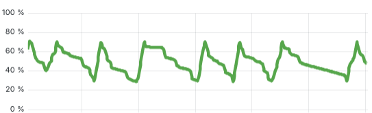

Das Tablet ist an einer schaltbaren Steckdose und per Tasker auf dem Tablet wird dem IOBroker der Akkustand mitgeteilt. ... der wiederum schaltet die Steckdose des Tablets an/aus und hält somit den Akkustand des Tablets exakt zwischen 30 und 70% im Verlauf (hier, die letzten 2 Tage) sieht das dann so aus.
klappt also ganz gut...

Wenn das 2 Tage sind kommst du in dieser Zeit halt auf etwa 8 Aufladungen, was bei jeweils 40% die nachgetankt werden etwas mehr als 3 vollständigen Ladezyklen entspricht, also ~1,5 Zyklen pro Tag.
Bei den üblichen 500 Zyklen mit denen man rechnet ist der Akku nach einem Jahr "durch", aber da das Gerät weiter am Strom hängt ist die Laufzeit ja eigentlich kein Problem.
(Bzw. schneller, da du ein Viertel der 500 Zyklen ja bereits drauf hast)
Die einzige echte Gefahr ist bei dir ein "spicy pillow", also ein aufgeblähter Akku - aber das ist eigentlich immer eher ein Glücksspiel und ich glaube nichts festes, d.h. das muss nicht zwingend nach 500 Zyklen passieren, kann aber auch morgen schon passieren wenn du es schief anguckst.
