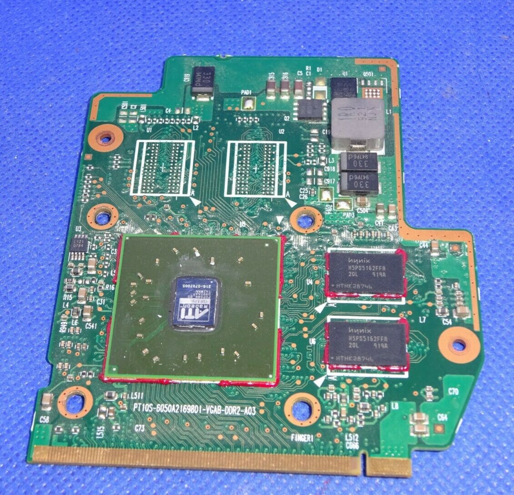

Welche Variante vom A300 hast du denn, denn da gibt es einige Versionsunterschiede...
A300: Intel Core Duo / Core2Duo mit Radeon HD3470M oder HD3650M
A300D : AMD Athlon X2 mit Radeon HD3200M oder HD3470M oder HD3650M
Wie auch immer, bei dir wird eine gesteckte Grafikkarte drin sein, welche defekt ist, deswegen funktioniert das Gerät im abgesicherten Modus, weil dort die Grafikkartentreiber nicht geladen werden.
Die Grafikkarte kann man auswechseln, kostet ca. 40Euro (https://www.ebay.de/itm/255016368470). Die sieht denn so aus:
Wenn du allerdings ein A300D mit HD3200M hast, hast du keine gesteckte Grafikkarte.
Reaktionen: whats4
Ich habe eine Satellite A300 mit Dual Core T4200 CPU. Ja, die Karte ist gesteckt.

@xmade dann ist die Grafikkarte defekt. Ich habe damals sehr oft an diesen Dingern rumgeschraubt, nahezu wöchentlich... ist keine Seltenheit das die Grafikkarten kaputt gehen.
Reaktionen: whats4
Ok, das ist ein Hinweis aber warum läuft der Rechner dann im Akkumodus?
Weil dann die Grafikkarte gedrosselt läuft. Der instabile Lauf und die Freezes sowie das er im abgesicherten Modus läuft deuten eindeutig auf die Grafikkarte hin. Ich habe die damals auch ständig wechseln müssen... die A300 waren damals einfach nur billig und wurden daher oft gekauft. An sich auch keine schlechten Geräte... gerade was den Sound anging, das Harman Cardon Soundsystem war damals schon sehrsehr gut.
