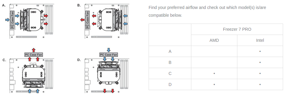

AM4 Lüfter gesucht der Richtung IO-Shield bläst

Joa passt doch, da bei den meisten Boards die Halterungen ober- und unterhalb des Sockels liegen und nicht wie bei deinem Board rechts und links.
Quasi ist bei dem Board alles um 90Grad gedreht, also musst gucken, dass die Kühler wie angezeigt nach oben oder unten blasen und diese werden auf deinem Board ins Heck oder in die Front blasen.
Der Freezer wie im Beispiel, würde bei dem Board genau dahin blasen wie du es möchtest.

Viper1982 schrieb:Joa passt doch, da bei den meisten Boards die Halterungen ober- und unterhalb des Sockels liegen und nicht wie bei deinem Board rechts und links.
Bingo, danke!! Ich schraube nicht mehr so oft.

Bei Noctua Kühlern sollte das gehen.

thx2all, ich denke ein https://noctua.at/en/products/cpu-cooler-retail/nh-u9s wird es werden. Für 65 Watt TDP sollte das locker reichen.
