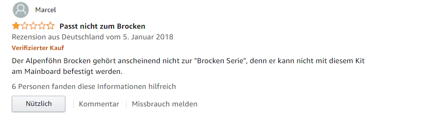

Google angeschmissen, cool es gibt ein AM4 Montagekit, dann bin ich aber auf diese Bewertung gestoßen:
Laut Alpenföhn ist der erste Brocken nicht dabei.

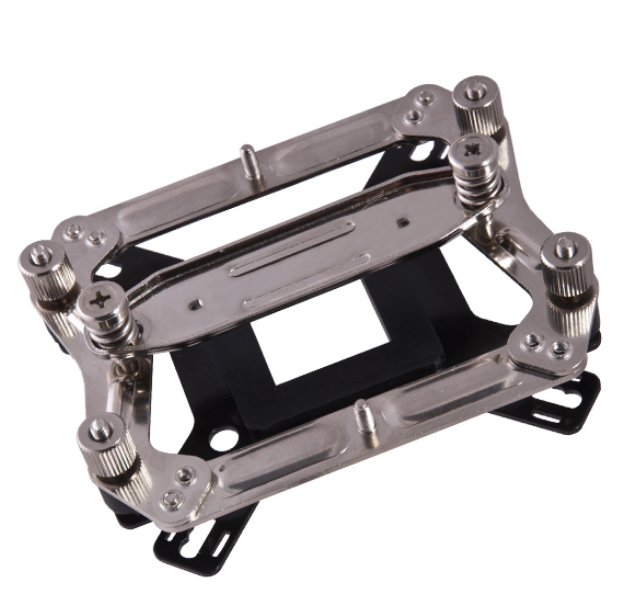

Wenn ich mir das Bild ansehe, kann ja da eigentlich nichts im Weg sein, der Anpressdruck durch die Schrauben sollte ja variabel sein (Bild von der Brocken 2 AM3 Montage)

Edit: oder liegt es daran, dass ein geeignetes Mittelteil zum andrücken fehlt? Passende Abstandshalter wie ich sie von meinem Dark Rock 4 kenne, sehe ich auch keine.

Die Frage an sich kann ich nicht wirklich beantworten, aber die negative Rezension spricht vom "am Mainboard befestigt werden" und etwas weiter tiefer steht, dass man schon eine Backplate haben muss. Es würde mich nicht wundern, wenn das eigentlich passen müsste. Die 2,70 EUR würde ich riskieren. Oder du fragst direkt bei Alpenföhn an.

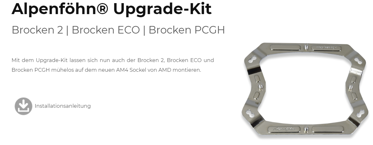

@Wilhelm14 Unter Upgrade Kit führen sie es https://www.alpenfoehn.de/produkte/zubehoer/upgrade-kit-brocken-serie

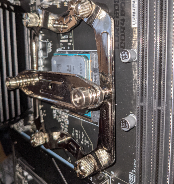

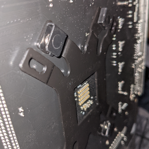

Also das Rock Mount 2 Montagekit war nach 2 Tagen da, und passt auch auf das AM4 Board.

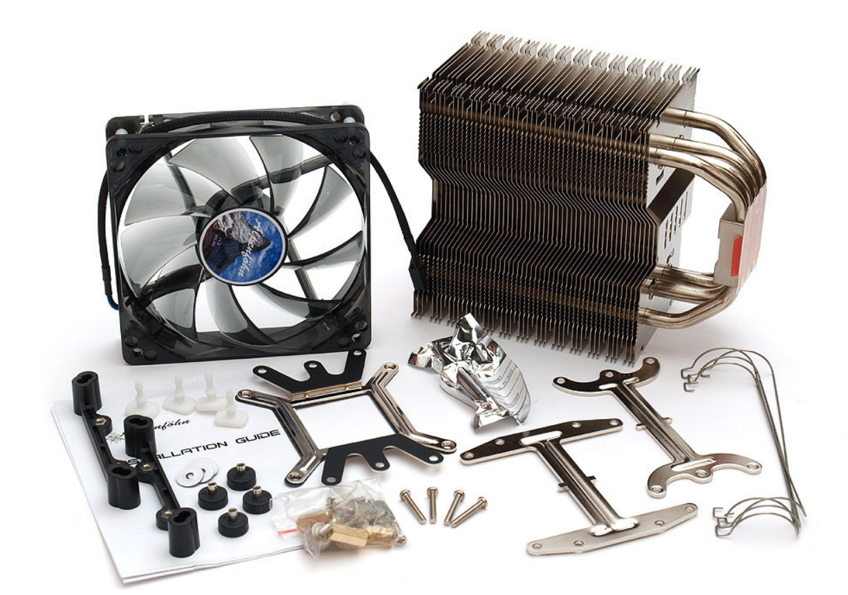

Der Rahmen war nicht das einzige Problem, im Prinzip hat alles gefehlt beim Ur-Brocken, nicht eine Schraube war verwendbar aus dem ursprünglichen Kit. Alpenföhns Montage benötigt eine eigene Backplate (ohne Gewinde), die Montage ist nicht mit der Standard AM4 Backplate (mit Gewinde) kompatibel. Die Abstandshalter vom Brocken aus Messing sind auch zu lang. Dementsprechend auch andere Schrauben, Abstandshalter, und Brücke zum festziehen.
Am Wochenende wird dann der Brocken montiert, aber hier kann jetzt eigentlich nichts mehr schief gehen. Der Kühlblock ist beim Brocken 1 nicht ganz so dick wie beim Brocken 2. Augenscheinlich könnte es gerade so passen, aber falls hier einzelne mm fehlen für den Anpressdruck, kann man die Brücke mit etwas Isolierklebeband verdicken, oder man kürzt die schwarzen Abstandshalter und schraubt den Rahmen näher.
