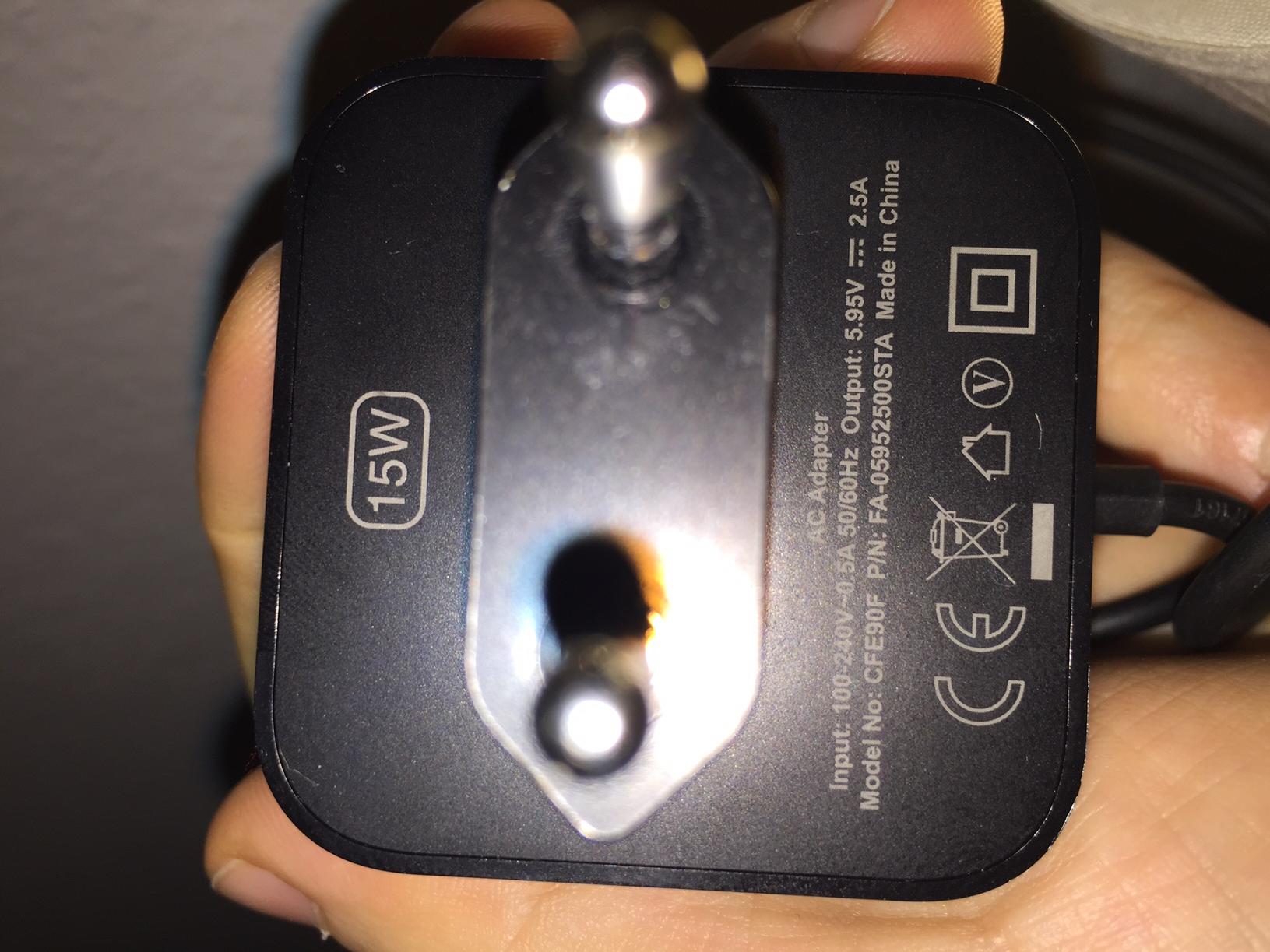

ich musste für das Amazon FireTV Netzteil (1,5m kurzes Kabel) eine Verlängerung (ca.5m lang (2x0,75 mm2 WS)) bauen, die ich unter die Fußbodenholzleiste verlegt habe. Seitdem läuft das Amazon FireTV komisch. Es startet oft von selbst durch. Beim Zappen am ATV habe ich das Gefühl, startet das ATV eher durch, als wenn man es in ruhe lässt. Wenn ich es ohne Verlängerung betreibe dann ist alles normal. Verlängerungskabel/Stecker habe ich auf Kalte Lötsstellen untersucht, alles Perfekt. Mit dem Multimeter gemessen ob Strom ankommt, alles gut.

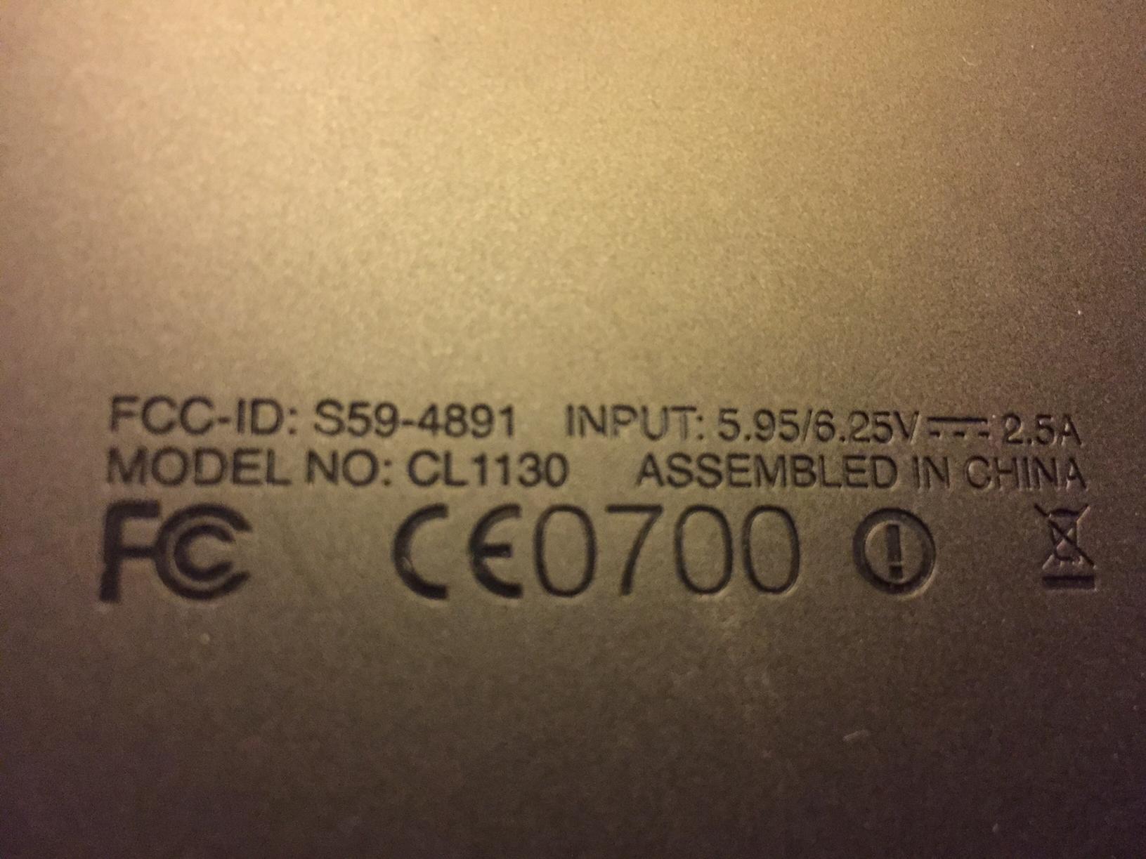

Wie viel das Gerät an Strom benötigt kann ich nicht genau sagen, auf dem Boden des ATV steht INPUT: 5,95/6.25V/2.5A . Kann mir jemand sagen ob ich durch die Verlängerung ein anderes Netzteil benötigte? Oder ob ich ein anderes Kabel (Querschnitt) benötige?
