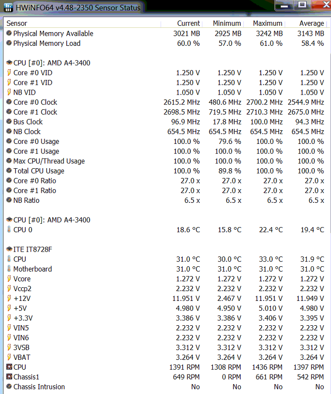

Habe Prime laufen lassen, läuft jetzt seit 2,5h ohne Fehler. Das einzige was Auffällig ist, dass laut HWinfo64 v4.48-2350 der BUS Takt recht stark schwankt. Und zwar von 17,8 bis 100 MHz und im Mittel bei 94,2 liegt. HW-Info-AMD-APU.png
Kann das was mit einem Undervolting zu tun haben? Habe die Spannungen im übrigen um 0,1V im gegensatz zu der vorherrigen Installation erhöht, nur um auf Nummer sicher zu gehen.

Evtl. das Netzteil überprüfen. HWInfo zeigt bei der 12V-Spannung ein Minimum von 2,...V an. Könnte aber auch ein Auslesefehler sein.
