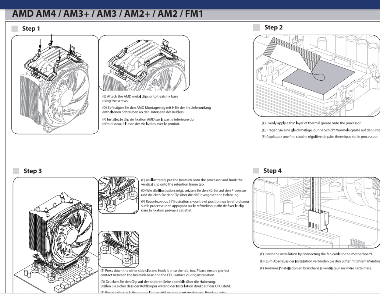

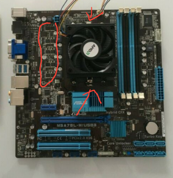

Wenn Du magst , kannst Du dem Mainboard aber einen EKL Alpenföhn "Ben Nevis" spendieren , da dieser kleine Turmkühler auf diesem Mainboard ( AMD - Retention - Modul ist da 90 Grad gedreht , also Klammerführung senkrecht ) für Lüftungs-Querstrom über die VRMs sorgt .

So müßte es auf diesem Mainboard aussehen ( rote Pfeile = Klammerpunkte , roter Kreis = VRM )

Wenn die AMD Spangenhalterung auf Deinem Board so wie in meinem ersten Bild angeordnet ist ( senkrecht ) , dann klappt das mit dem "Ben Nevis" auf dem Retention - Modul . Bei diesem Kühler nutzt die Spange nur die mittleren Nasen des AMD-RM .
Hier ein Bild von der Montageanleitung für AM3+ dieses Kühlers :

Mitsamt der mehrfach im Thread erwähnten VRM-Kühler sollte das mit dem Ben Nevis kein Problem darstellen , da sein Lüfter unten über das Lamellenpaket hinaus ragt , und damit auch die ( aufzuklebenden ) VRM-Kühlkörper mit im Luft - Querstrom erfassen würde .
Das wäre auf diesem Board m.E. besser , als ein Heatpipe - Top-Blower . Der AMD STOCK läst durch seine Lamellen- / und Lüfteranordnung auch nicht auf die VRMs , sondern quer darüber .
