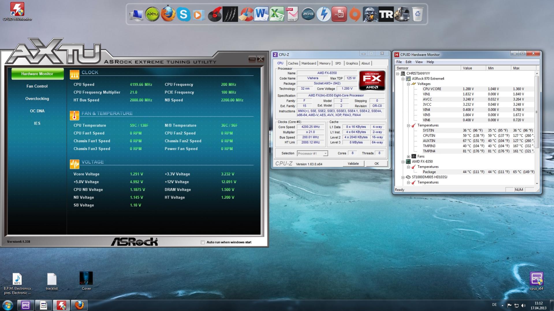

Hallo, Hab seit gestern den FX 8350, hab beim Einbau und auftragen der Wärmeleitpaste auf alles geachtet,
schön dünn und über die ganze CPU.
Bios Einstellungen hatte ich alle auf AUTO.
Schon im Idle ging die Temperatur auf über 50 Grad, nach 1 Stunde BF3 war ich bei 80 Grad???
Nutze das AXTU Tool zum Auslesen der Temp was identisch mit CPUID HW ist!
Jetzt habe ich mal den Turbo und APM deaktiviert, den Multi auf 21 gesetzt und die VCore auf 1.325! Die Vcore schwankt aber
trotzdem noch immer hin und her! Die Temperatur liegt im Idle bei 60 Grad!! Das ist doch immer noch zu Hoch!
Screenshot ist dabei, bitte um Hilfe
Fass mal den Kühler an, ob der auch warm wird. Wenn nicht, ist die Verbindung zwischen CPU und Kühler schecht.
Bei AMD ist das Temperatur auslesen AFAIK doch auch immer etwas kritisch, d.h. nicht unbedingt genau.
dein screen sagt:
idle 44°
max.load 60°
übertaktung aktiv
fragen ?
Hat sich schon erledigt, beim öffnen des Gehäuses ist mir aufgefallen das der lüfter sich nicht gedreht hatte und ich den stecker nicht richtig wieder angeschlossen habe, das is doofheit im quadrat!! Trotzdem Danke ;)
für ne passivkühlung sind die werte gar nicht schlecht :D
