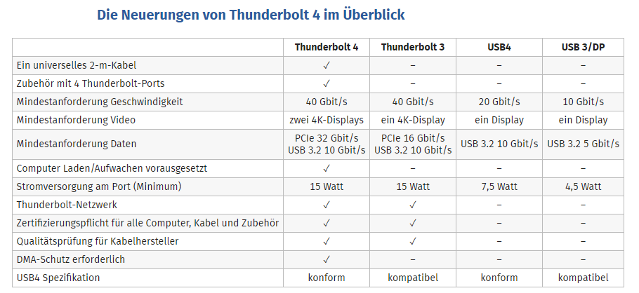

https://www.computerbase.de/news/pc-systeme/intel-thunderbolt-4-specs-neuheiten-produkte.72768/
bedeutet also im Endeffekt: Wenn ich alles über 1 Kabel (Strom + Netzwerk + Bild) und das ganze auch noch in Richtung 4K (oder ähnlich) geht dann fährt man mit TB4 besser...
Im Endeffekt schiele ich gerade auf den HP Pavilion Aero 13 (soll ja ab September in DE verfügbar sein). Müßte man dann also nochmal konkret in den Specs schauen was da ginge und was nicht.
