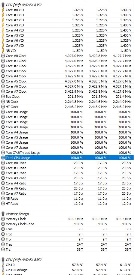

Ist das hier Throttling oder normaler Betrieb ?
Es wandert so von oben nach unten, alle paar Sekunden.

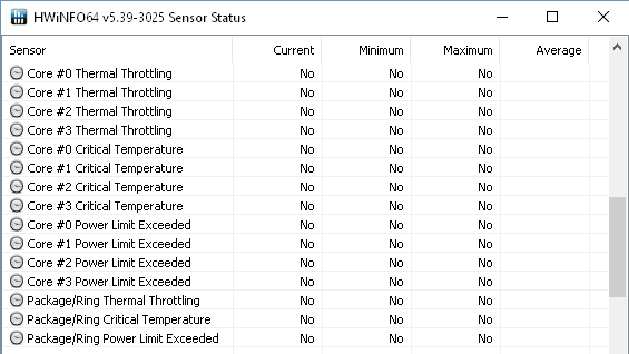

das ist doch HWiNFO64, zeigt dir das nicht an ob gethrottlet wird oder nicht? bei mir steht das direkt overhalb von Core #X Ratio.
Leider sind diese Werte bei mir nicht verfügbar...
*Edit* Mein System ist beim Monitoren von PI95, OCCT etc. auch schonmal abgestürzt, allerdings immer genau dann, wenn beim Start die Sensorinformationen eingelesen werden. Ich glaube, das hat eher nichts mit Überlastung des Chips zu tun, sondern ist ein Softwareproblem, gerade wenn man mehrere Monitoringtools gleichzeitig nutzt.
Nein, alles durchsucht, auch die hidden items. Ich kann halt die Multiplikatoren anschauen, die bleiben konstant oben, mit Ausnahme einer "wandernen 17", die ab und zu in EINER ZEILE auftaucht.
Ausnahme bildet der PI95 Max Heat Test, dort tritt extremes throttling bei überschaubaren Temps auf, wenn ich parallel auch noch FurMark laufen lasse. Ich glaube aber das liegt allein an Cool n Quiet, da ich es mit keinem anderen Test reproduzieren kann, selbst bei höheren Temps.
An C&Q liegt das nicht, denn dieses Feature ist nur für die Reduzierung von Kernspannung und -takt im Idle relevant. Ursächlich für die Taktabsenkung dürfte eher die im BIOS aller AM3+-Boards implementierte Funktion "APM Master Mode" sein, die verhindern soll, dass die Spannungswandler des Boards bei hoher CPU-Last durch eine Überschreitung der TDP überlastet werden. Die "Bulldozer"-Architektur ist hinsichtlich der Effizienz "auf Kante genäht", sprich, die spezifizierten 125 W können nicht gehalten werden, wenn alle 8 Kerne konstant den Maximaltakt fahren. Deshalb werden einzelne Kerne immer wieder kurzzeitig abgesenkt, um das TDP-Limit nicht zu reißen.
