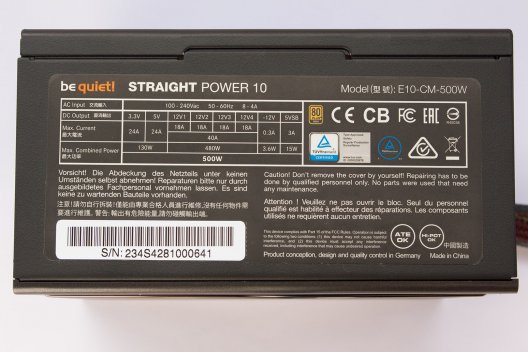

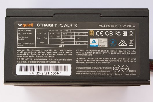

Falls du es nicht weißt, öffne deinen PC und mach uns ein (gutes) Foto von der Netzteilseite mit dem Datenblatt. Sieht ungefähr so aus:

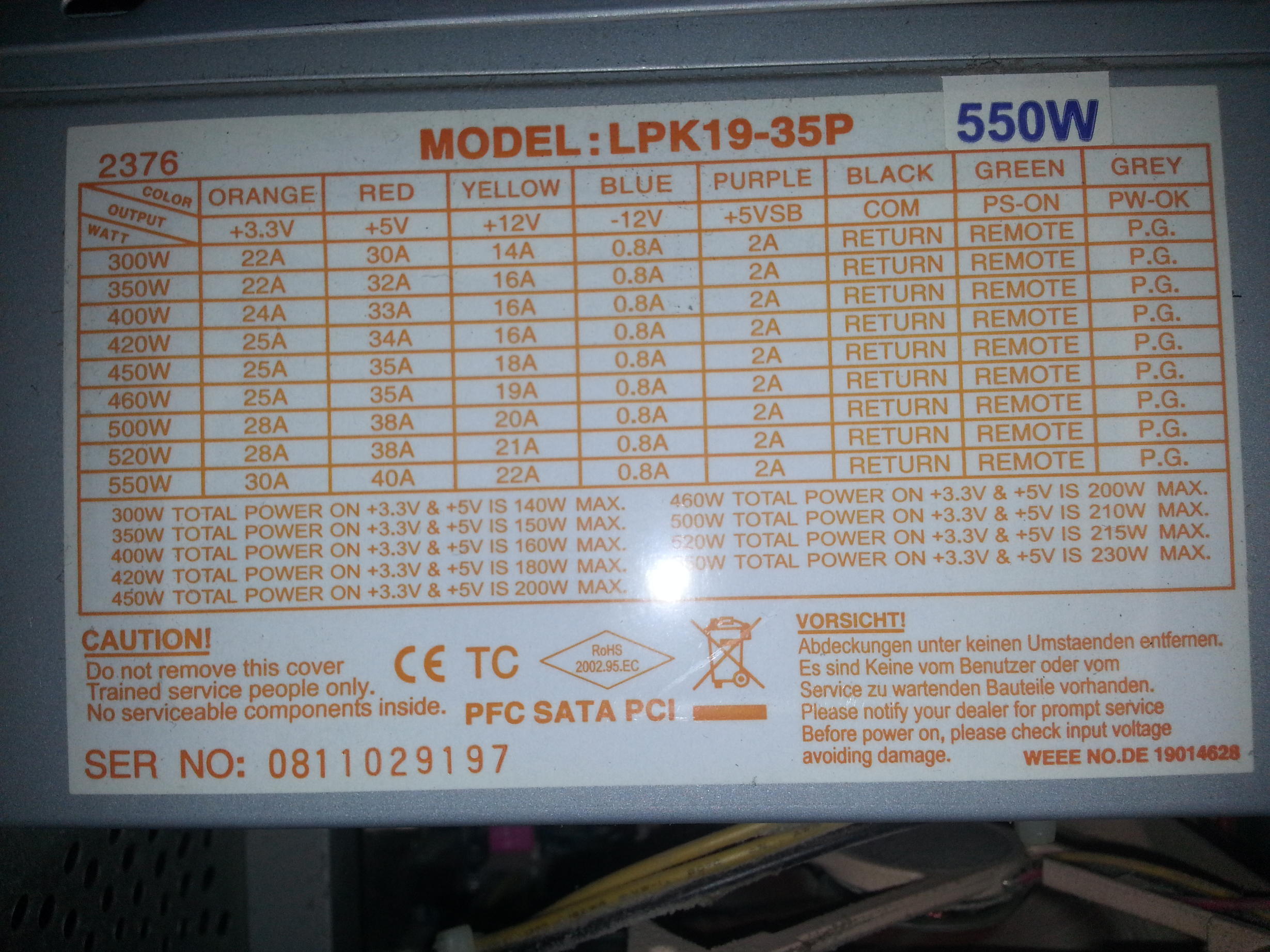

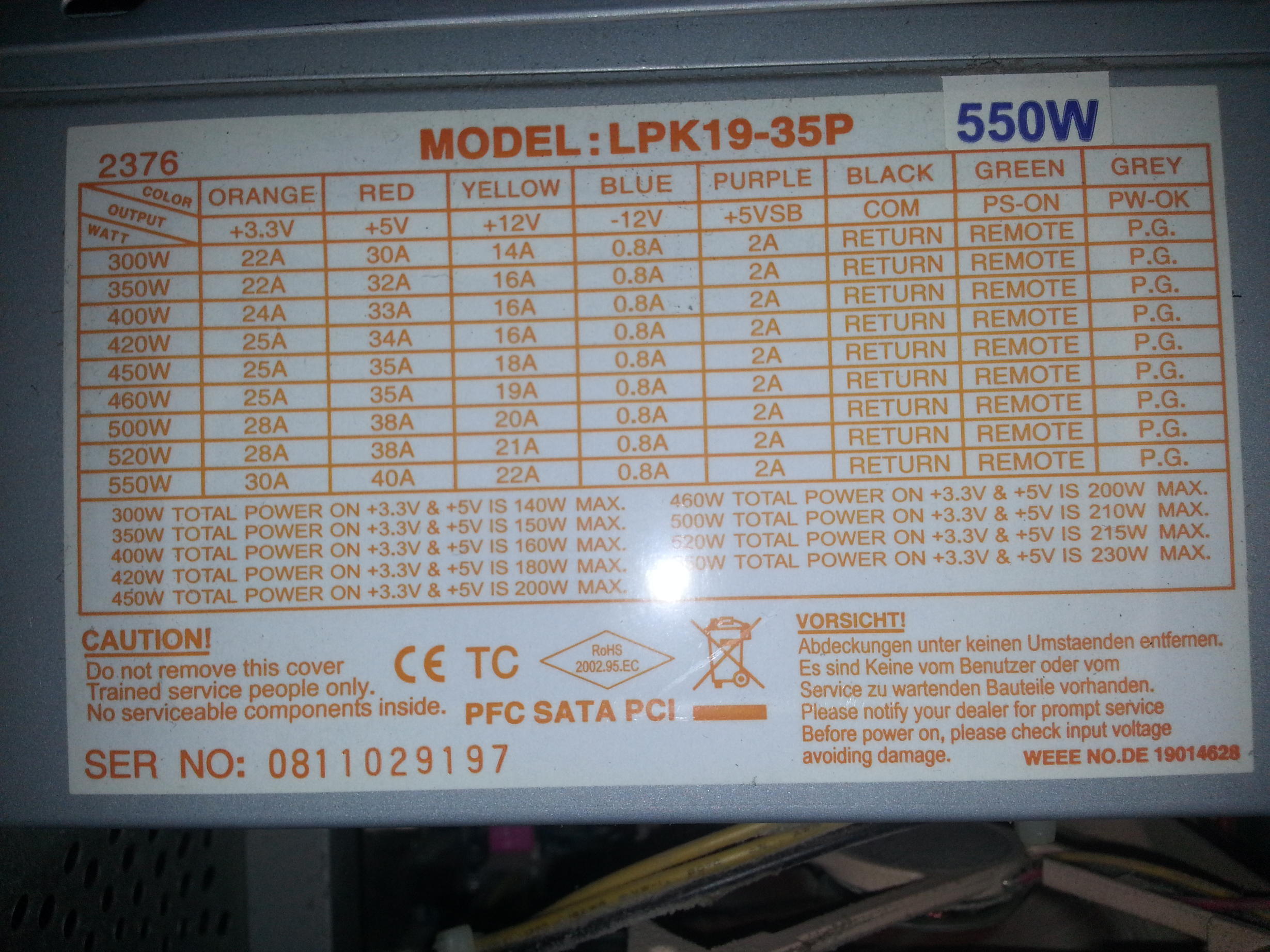

Ich hoffe das Bild kann man sehen :/ Der Pc friert einfach nur ein, ich starte ihn dann Manuell neu.
Generell bei allen Spielen. Bei manchen ist es möglich sie mehrere Minuten zu spielen ( z.B Mirrors Edge). Andere wiederum crashen driekt, noch vor dem Hauptmenü ( Tom Raider). Die Spiele spiele ich in 1920x1080
550Watt Chinaböller Netzteil für 20€.... -.-
Und du wunderst dich ernsthaft, wieso das Probleme gibt?
Wie alt ist das Netzteil ?
Nur 22A auf der 12V Schiene sind schon sehr wenig. Der Phenom 2 schluckt schon ordentlich.
Höchstwahrscheinlich ist das Netzteil der Übeltäter. Zumindest passen die Symptome, sobald viel Leistung abgerufen wird (ergo) in Spielen, schaltet das Netzteil ab.
Nur mal zu Orientierung, mein 400W Netzteil liefert 32A auf der 12V Schiene. Jetzt kannst du dir ausrechnen, warum dein 550W Netzteil nichts taugt.
