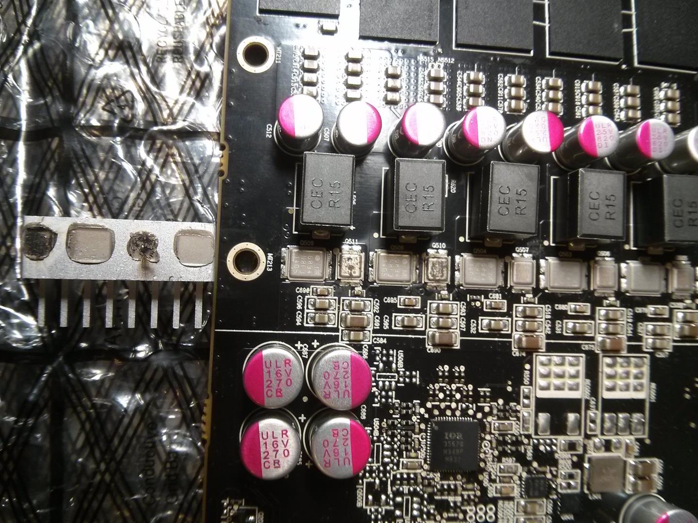

Hallo ihr Lieben,
gestern hat sich mein Rechner beim KSP spielen verabschiedet. Zuerst dachte ich mir nichts böses bei, jedoch wollte er nicht mehr hochfahren, da tat sich nichts, nur ein kurzes Zuckeln der Kühler. Nach einigen Wiederbelebungsversuchen und Bastelei ist mir folgendes aufgefallen:

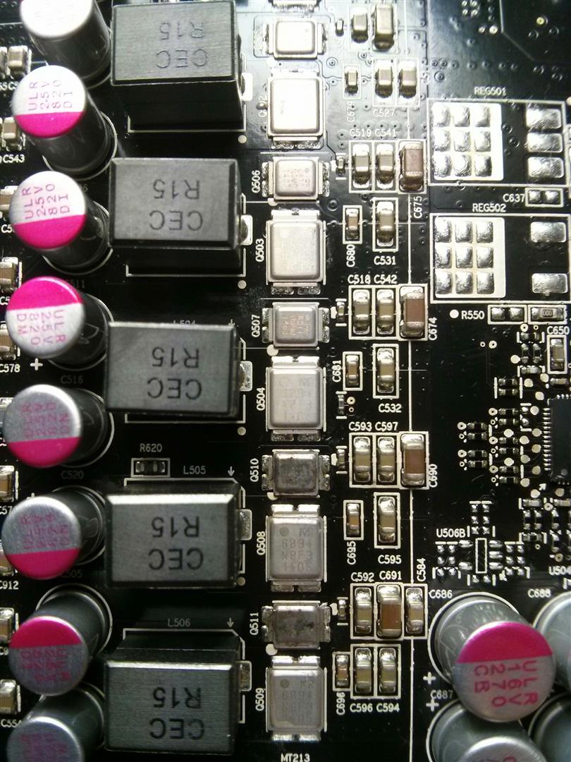

Die beiden Mosfets bei Q511 und Q510 mit der Bezeichnung IRF 6811 NOMO 1403 scheinen durchgebrannt zu sein. Sehr gut sichtbar an dem passiven Kühlkörper. Alle anderen sind wohl noch in Ordnung da keine "Brandspuren". Auch rundherum scheint zumindest oberflächlich noch alles intakt zu sein.
Die Graka wurde auf einen Arctic Hybrid 2 umgebaut mit passivem Kühlkörper auf der Rückseite der Grafikkarte. Den Kühlkörper auf den Mosfets habe ich noch zusätzlich mit Wärmeleitkleber aufgebracht.
Ist ein Wechsel durch Löten möglich? Und welche Mosfets sind das genau? Bei Conrad habe ich eventuell drei mögliche Kandidaten gefunden: IRF6811STRPbF
http://www.conrad.de/ce/de/Search.html;jsessionid=CF67BCE5EBDF2F0730C2B8CEE9C090F0.ASTPCEN08?search=IRF6811STRPbF&searchType=mainSearchBar
Edit: ok sehe gerade das sind 67xx und keine 6811er...
Danke für eure Zeit
Edit: Rechner fährt ohne Graka ganz normal hoch. Mit einer anderen getestet. Auch wenn ich dir Grafikkarte einbaue (ohne Pcie Strom-Anschlüsse) fährt er hoch bzw versucht zu starten. Sobald ich die PCIe Strom-Anschlüsse andocke, läuft nichts mehr.
