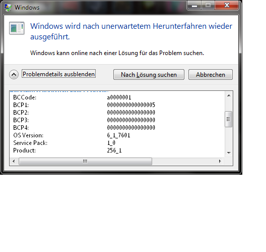

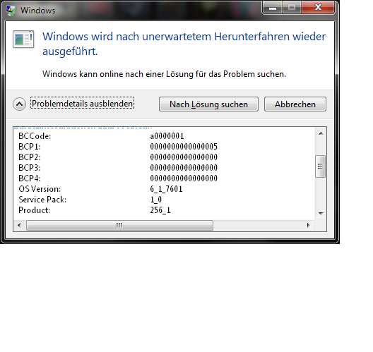

Hab gestern meine neue 290er AMD bekommen und wollte sie bevor ich auf Wakü umbaue natürlich ausgiebig testen.
Nun ist die Karte bei allen anderen Benchmarks (Heaven, Valley, Aida64, Aida64 Stresstest, Tomb Raider, Metro LL, Thief) perfekt stabil und sau schnell.
Nur bei 3D Mark bekomme ich fast jedes Mal (95% Chance) einen BSOD / Blackscreen im Firestrike. Egal zu welchem Zeitpunkt, egal welche Temp oder Last. Einmal sogar NACH dem Benchmark, als 3DMark durch war und nur noch die Ergebnisse kamen.
Die Fehlermeldung nach dem Reboot lautet:
Kann es einfach sein, dass 3D Mark ne Klatsche hat? Hatte das damals mit meiner 7970 auch schon, dass der manchmal nicht wollte. Ich habe auch extra zum testen die letzten Treiber (auch WHQL) durchprobiert.
Das Bild in 3D Mark friert ein, aber die Statusleiste mit den FPS läuft weiter als wäre nix passiert.
Ich wollte sicher gehen, dass die Karte okay ist bevor ich den Waküblock draufschnalle. Was würdet ihr machen?
System: i7-950 (3DMark mit und ohne OC getestet! Machte keinen Unterschied.), 16Gig Corsair 1333MHz und n 760 Watt Seasonic X-Netzteil.
Ich habe jetzt mal den PCIe Stromanschluss vom Netzteil getauscht. Seitdem habe ich 3D Mark nicht nochmal gestartet. Kann die Karte durch die BSOD nen Schaden erleiden? Wenn es am NT liegen sollte, müsste doch gerade beim Aida64 Stresstest (CPU, RAM und GPU Zeitgleich) auch n Fehler passieren, oder?
Insgesamt habe ich den 3D Mark 4x gemacht.
Danke für eure Hilfe.
