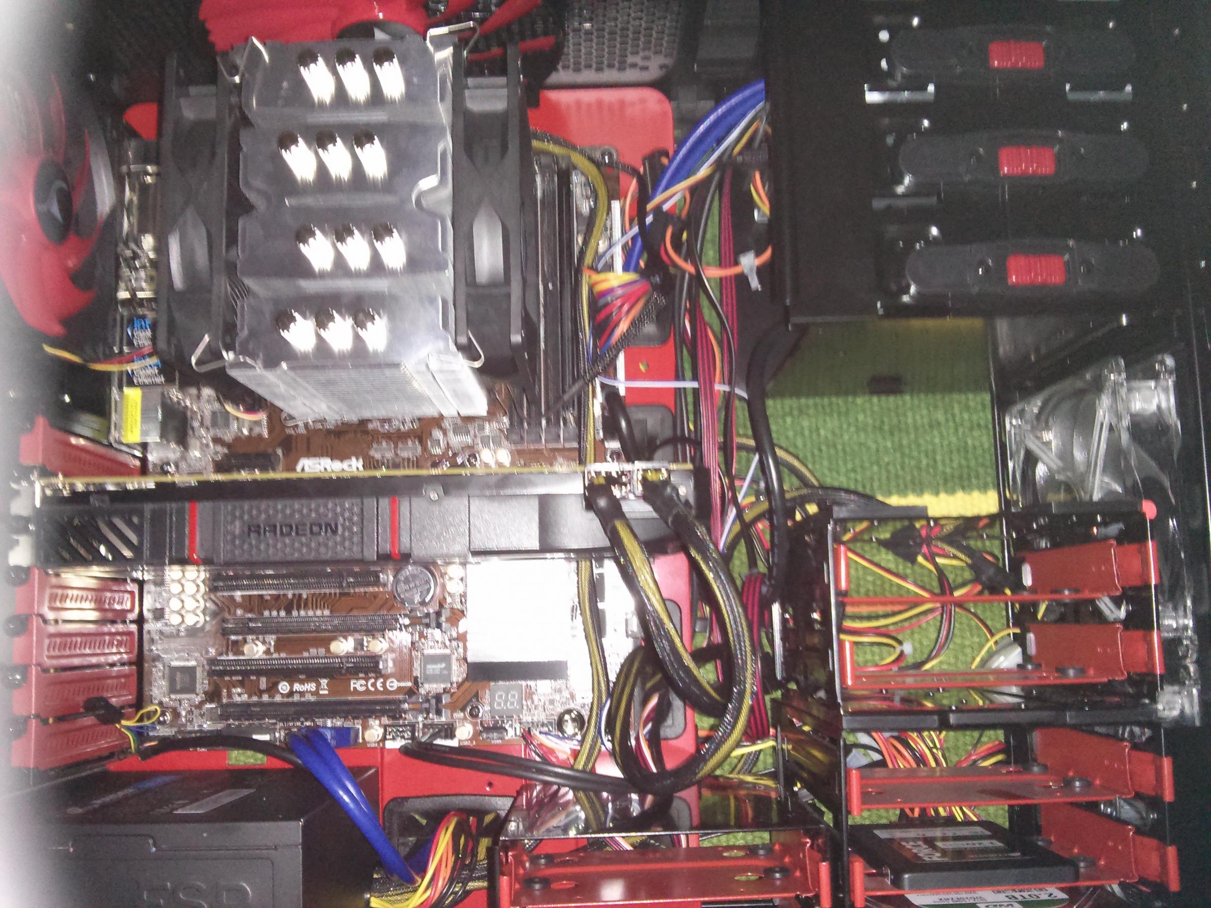

Der Threadersteller sollte mal die Anweisung eines Biosresets machen, desweiteren würde ein Foto der Verkabelung des PC /GPU weiterhelfen!

Dein Mainboard hat anscheinend eine LED Anzeige, die sich Dr. Debug nennt.
Auf Seite 34 deines Handbuchs stehen die Fehler Codes. Wenn ich das richtig verstehen könnten wir so das Problem eingrenzen.
Schau mal was das anzeigt.

Wenn ich den PC anschalten zeigt der monitor folgendes an:
Entweder 4f
Oder 62
4f steht nut kurz beim hochfahren da und die 62 steht dann die ganze Zeit da.
Also dieser Dr. Debug
Also im Handbuch steht:
Die 62 passt wohl am besten hier rein:
61 - 91 Chipset initialization error. Please press reset or clear CMOS.
und die 4f da:
01 - 54 Problem related to memory. Please re-install the CPU and memory then clear CMOS. If the problem still exists, please install only one memory module or try using other Memory modules.
Aber da 4f nur kurz erscheint, denk ich das da alles ok ist. Sonst würde er bei 4f hängen bleiben und nicht darüber hinweg gehen und 62 anzeigen.
Wirst wohl um einen BIOS Reset nicht herumkommen. Das ist die letzte Möglichkeit, die mir einfällt.
Wenn es dann immer noch nicht geht, wird wohl irgendein Bauteil einen Defekt haben.
Also, hab jetzt komplett alles wieder auf Werkseinstellungen gesetzt und direkt von anfang an die R9 verwendet und siehe da: ES WERDE LICHT!
Den Rest schaffe ich alleine und vielen Dank für die schnellen und netten Antworten von euch, wenn ich dann mal wieder ein Problem haben sollte (was hoffentlich nicht so bald vorkommen wird :)) dann weiß ich schon wo ich zuerst nachfragen werde :)
Mfg Cheeses
