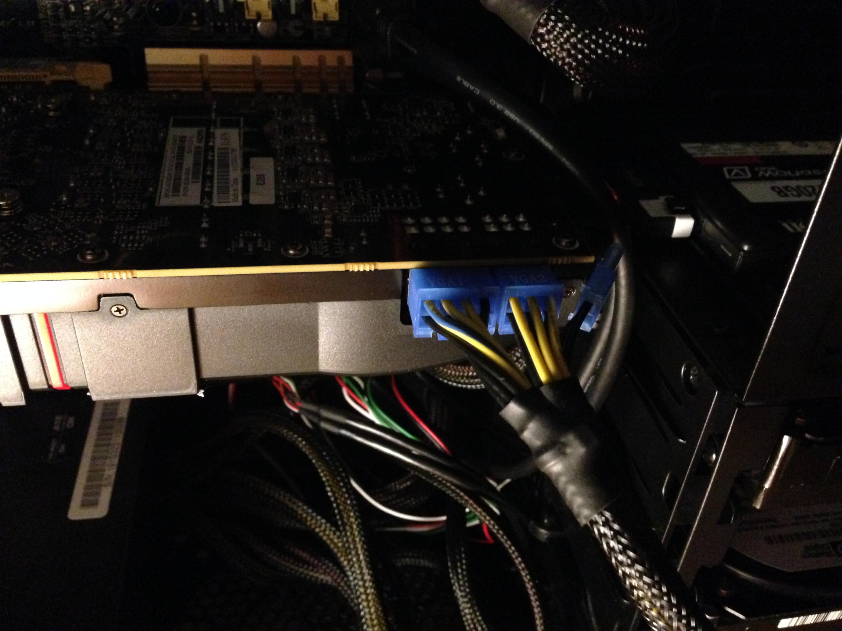

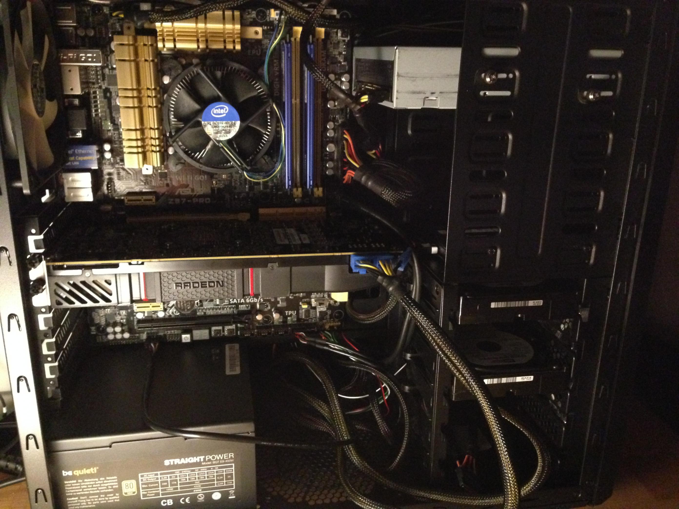

Ich hoffe ihr könnt mir bei meinem Problem weiterhelfen. Ich habe heute den Arctics Accelero Xtreme III Kühler auf die R9 290 gebaut und das 4Pin Lüfterkabel mit der Grafikkarte verbunden. Die Grafikkarte steckt im PCIe Slot und die Stromversorgung erfolgt über die beiden 1x 6pin + 1x 8pin Eingänge.
Der Rechner startet erfolgreich, nur starten die 3 Lüfter der Grafikkarte nicht , sodass das System schnell wieder aus geht...

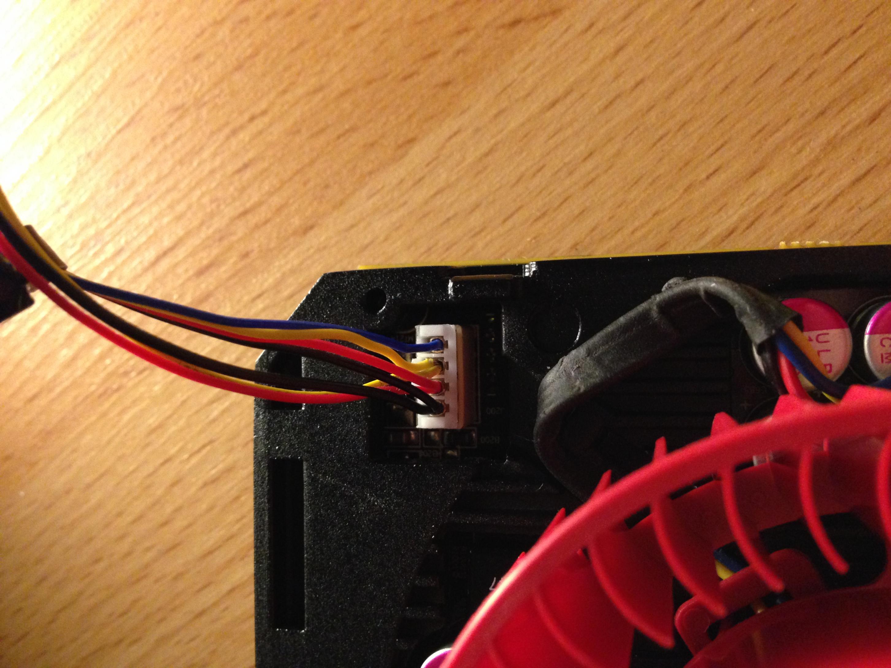

Check mal die Pinbelegung der Anschlüsse. Hatte das gleiche Problem mit einer 7970 und dem Accelero Xtreme III. Habe die Kabelbelegung so umgesteckt wie beim original Lüfter, dann lief es ohne Probleme.
mach uns doch mal ein Bildchen vom Lüfterstecker der Grafikkarte und eines vom Stecker des Accelero, dann schaun wir ob du evtl. was umstecken musst. Adapter würd ich nicht verwenden, weil du dann keine automatische Lüftersteuerung mehr hast...

Die Kunststoffnasen, die in dem Bild markiert sind, kannst du mit einem Spitzen Gegenstand - einem Stanleymesser oder einer Nadel - ein klein wenig nach oben biegen. Dann lässt sich das Kabel ganz leicht rausziehen.
Von dem was ich bis jetzt gefunden habe sollte das Pinout bei deiner R9 290 allerdings gleich sein wie beim Accelero...

Die Pinbelegung war leider korrekt :(

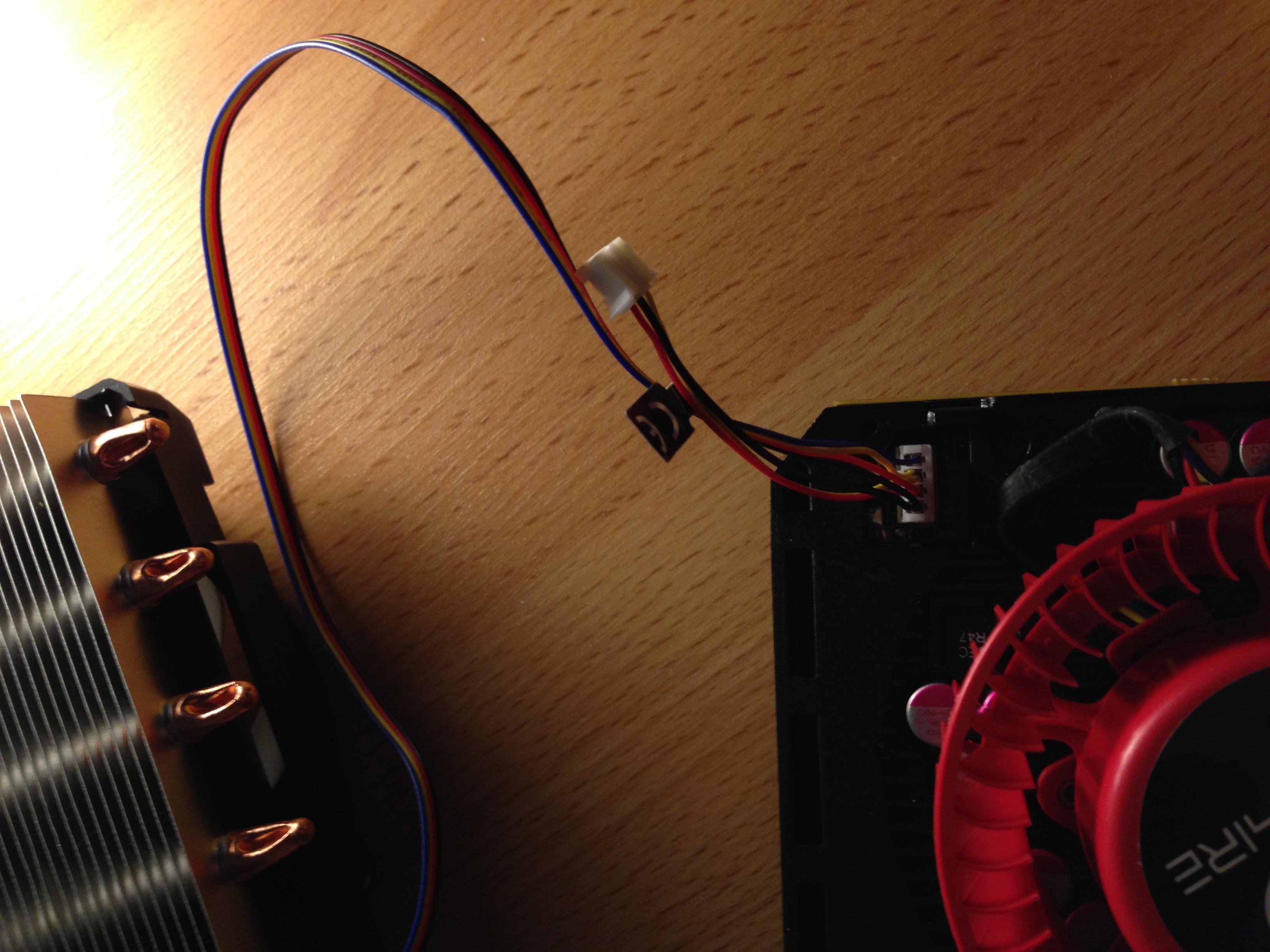

Ich habe mir nicht die Arbeit gemacht und den kompletten Kühler von der Grafikkarte montiert sondern habe das Kühlerkabel vom Arctics Kühler an der Grafikkarte angeschlossen.
Leider alles ohne Erfolg... der Arctics möchte einfach nicht aufwachen. Der Standardkühler funktioniert jedoch wunderbar... Ich habe auch noch mal ein paar Fotos angehangen. Nicht, dass ich hier einen Fehler gemacht habe...
Was meint ihr dazu? Der Kühler ist defekt oder?
