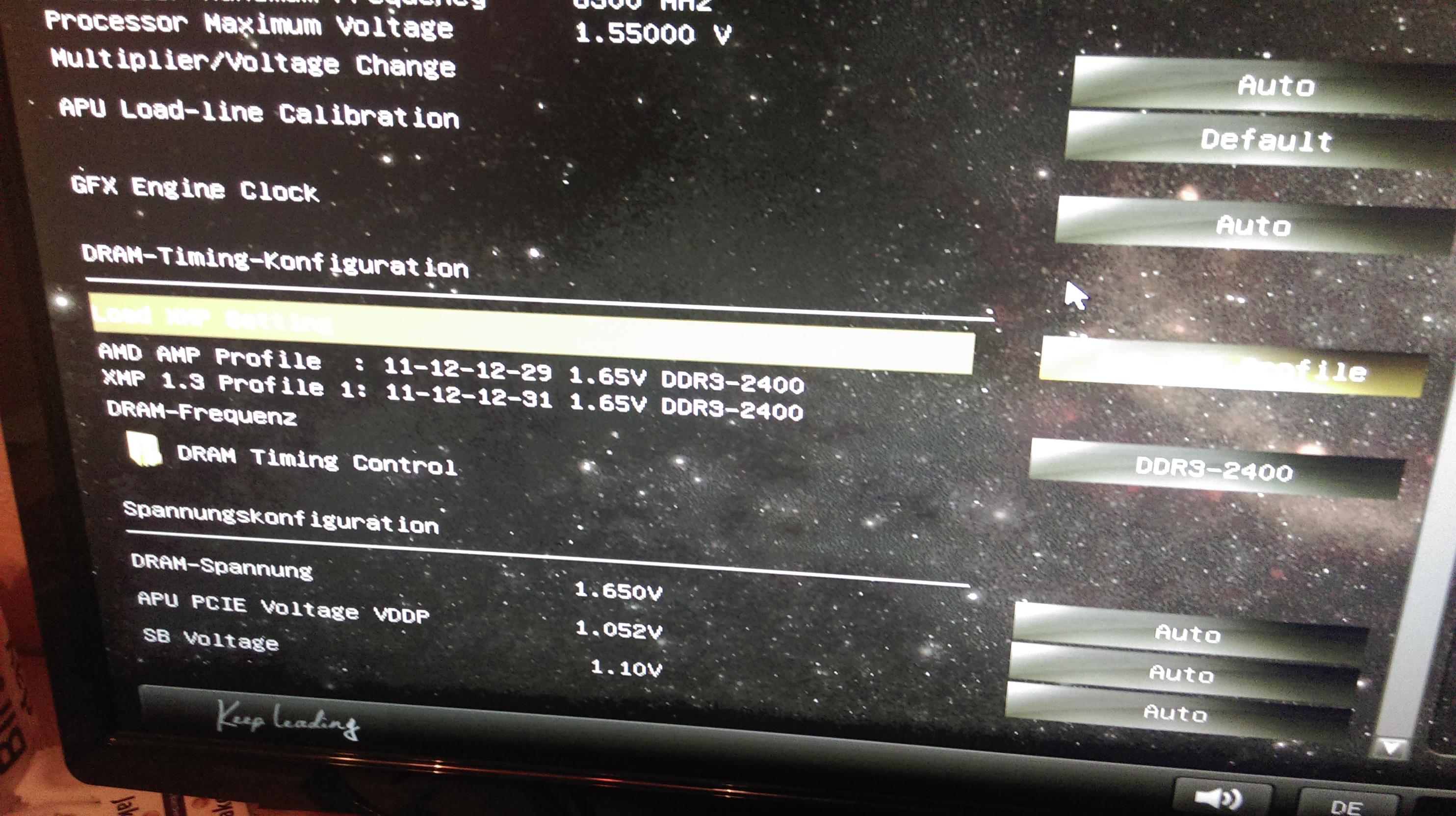

Also wurde dieser bestellt und die zwei Riegel eingesetzt. Im BIOS wurden beide Riegel erkannt und der verfügbare Speicher mit 8GB angegeben, also so wie es sein sollte. Nur der Takt wurde mit 1866MHz angegeben, was (mittlerweile) Sinn ergibt, denn die Speicherprofile wurden noch nicht gewählt. In meinem Unwissen habe ich ohne weitere Einstellungen vorzunehmen den Takt auf 2400MHz geändert und den PC neustarten lassen. Das endete dann in einem Blackscreen und der PC lief nur noch vor sich hin. Also mal das CMOS gelöscht und im Internet recherchiert. Da kam auch dann schnell die Lösung: AMD AMP Profile aktivieren, dann stellt sich das alles automatisch ein. Nun gut, habe dann zuerst einmal das BIOS geupdatet (von 1.30 auf 1.70), was tadellos verlief. Danach das AMD AMP Profile aktiviert und den PC booten lassen. Lief prima, alles wie es sen sollte.

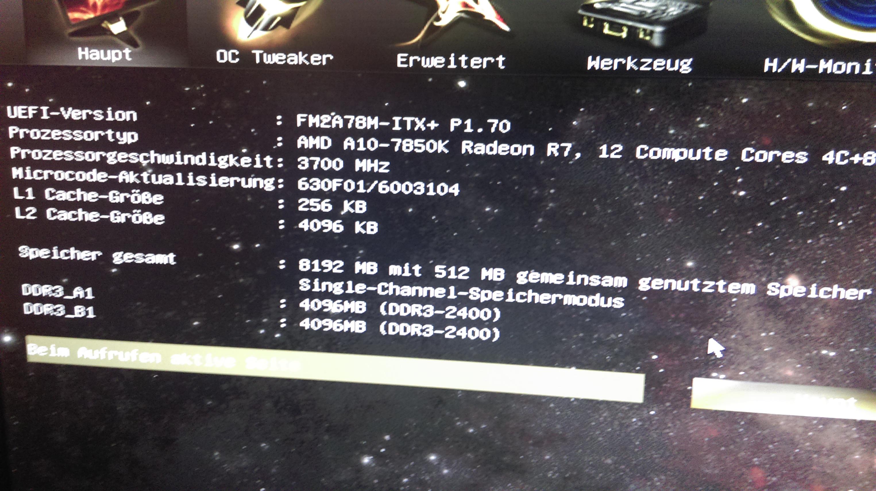

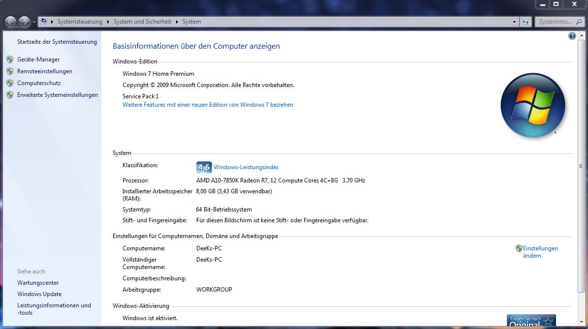

In CPU-Z dann schaute ich in die RAM-Spezifikationen, hier wurden auch beide Riegel einwandfrei angezeigt, deren Speicher, Takt etc. (wohlgemerkt ja ein Riegel mit 1200MHz, da im Dual-Channel dann 2400MHz). Nur kamen dann die Fragen auf, als ich in den Systemeigenschaften erblickte, dass Windows 8GB erkannt hat, aber nur 3,48GB nutzbar seien. Dann bin ich nochmal ins BIOS. Da stand dann unverständlicherweise, dass der RAM in Single-Channel laufe.
So, und hier stehe ich nun. Habe schon alle möglichen Seiten, auch außerhalb von AMD oder Asrock, durchgelesen und gehofft, dass irgendjemand das gleiche Problem hat (was sehr oft der Fall war) und eine Lösung bekannt wurde (was leider nicht der Fall war).
Alles mögliche durchprobiert, aber nix klappt. Bleibt im Single-Channel-Betrieb, obwohl der Arbeitsspeicher unter dem AMD AMP Profil läuft und auch für die A10 7850K APU spezifiert ist, und mein Mainboard "angeblich" den Arbeitsspeicher im Dual-Channel unterstütze. Der Support von Asrock hat sich (noch) nicht gemeldet.

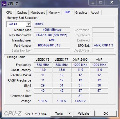

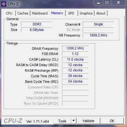

Kannst du mal Screenshots machen von CPU-Z, Reiter SPD und Reiter Memory ...

@BeezleBug: Das habe ich gemacht, alle Timings manuell eingegeben, einmal mit tRAS 29 und einmal tRAS 31, auch das profil auf "Auto" gestellt und die Volt manuell auf 1.65, und trotzdem nur Single-Channel.
@schmibu: Ebenfalls nur Single-Channel. Auch in Kombination mit BeezleBug's Vorschlag.
@guggi4: Das habe ich auch schon versucht. Von 1333MHz aufwärts, über 1600, 1866, 2133, 2400... aber nichts klappt. Selbst bei 1333MHz zeigt es Single-Channel an. Dennoch werden beide Riegel erkannt. ebenfalls getestet mit AMD AMP Profile an/aus.

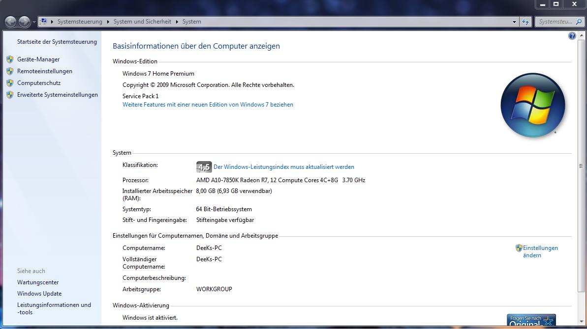

Hier jetzt die Screenshots, einmal von der Systeminformation, während der Kingston Speicher drinnen ist, und einmal während des AMD's. Dann noch CPU-Z vom AMD und BIOS (Einstellungen, unter denen der AMD bei mir gerade läuft).
