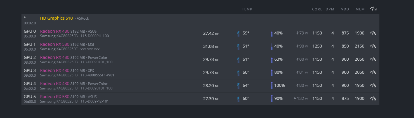

Hey Leute, kennt sich hier jemand mit den oben genannten Karten aus und kann mir bei einigen Einstellungen in HiveOs weiterhelfen bzw. beim Flashen des Bios?
Ich habe alle Karten selber im Bios mit Polaris geflasht. Bei der ersten GPU und letzten ist folgender Fall:
Sobald ich OC Werte im Hive ändere verändert sich die Hash rate nicht und der Miner schmiert meisten ab.
Bekomme ihn dann auch nicht mehr zum laufen, bis die werte wieder weg sind.
Die eine 480er bekommt eine menge invalid shares, woran könnte das liegen?

Welcher miner läuft den? Bei phoenix braucht man z.B. gar nicht flashen da man entsprechend RX boost und straps per miner setzen kann.
Ansonsten ist das OC zu hoch.
Probier erstmal 1900MHz auf der MemClock bei beiden Karten, läuft es dann mal z.B. um 25Mhz erhöhen oder um 50.
Die GPUClock ist auch zu hoch bei der Rx580. Bei VDD & Co erstmal mit 875mV probieren bevor man runtergeht.

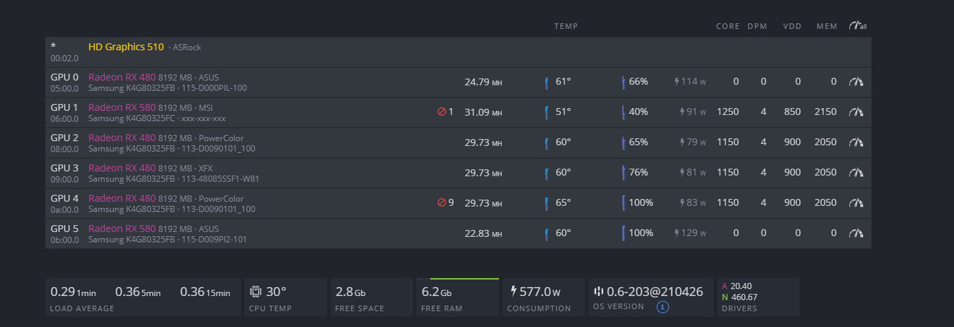

Es Läuft aktuell der TeamRed Miner.
Ich danke dir nochmals.
Ich habe jetzt ein paar werte angepasst, du kannst ja mal schauen.
Bei den beiden karten sind die werte jetzt besser und stabil.
Was könnte man noch ändern?
Du kannst wie gesagt den miner ändern, phoenix hat auch die niedrigste devfee von allen minern.
Ansonsten sich langsam vortasten was Mem OC angeht.
Ok danke dir. Wie hoch sollte ich den core bei der 580 setzen?
Für ether reicht bei allen RX4xx und 5XX 1150 bei der GPUClock, beim MemClock je nach Speichergüte und straps 1975-2150MHz.
