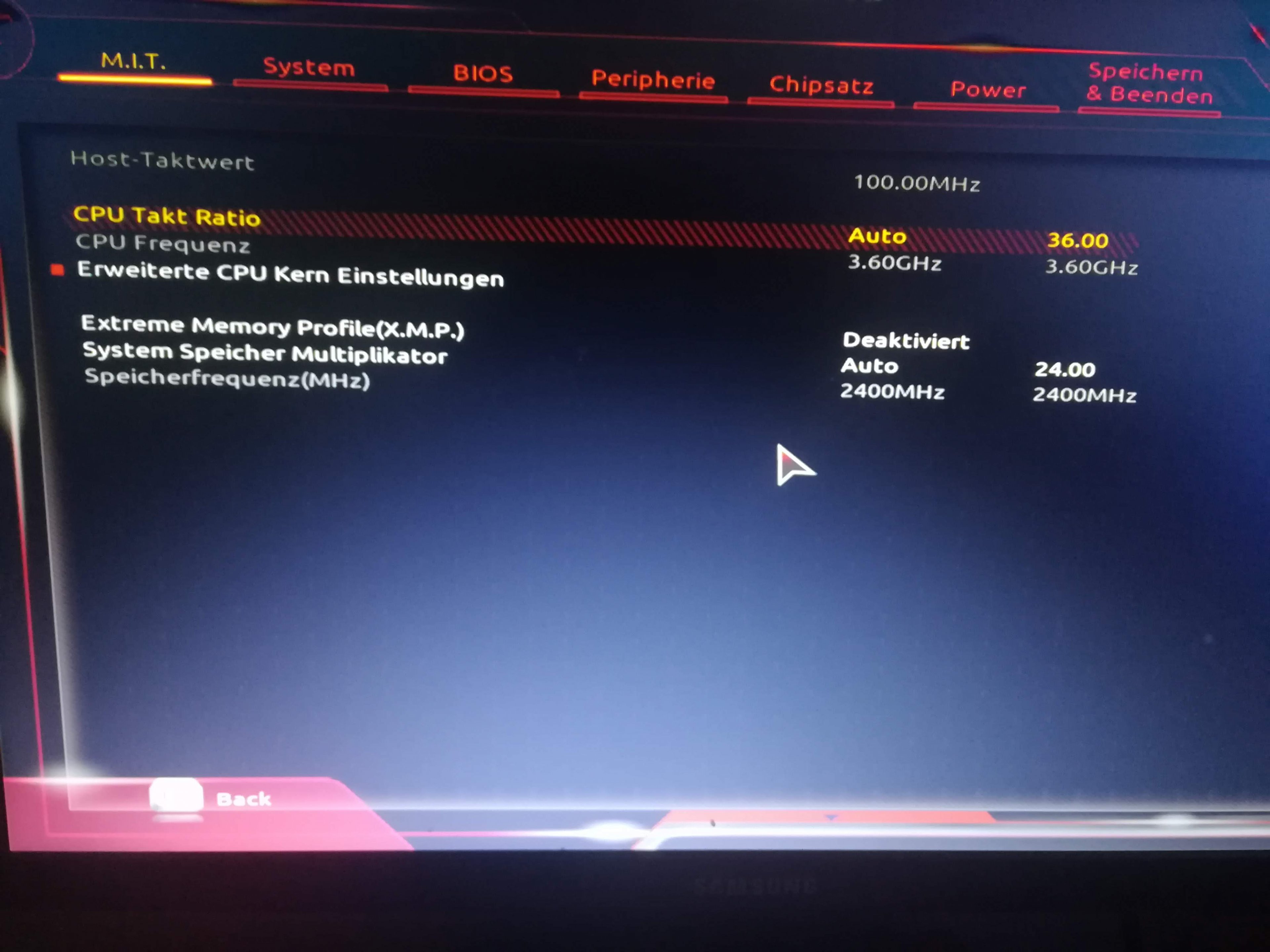

Hallo, ich habe folgendes problem , ich habe mir folgenden zusammengebaut
Prozessor AMD Ryzen 5 2400G
Mainboard Gigabyte B350 DS3H
Grafikkarte AMD Vega 11 (iGPU)
RAM 8GB Ballistix Sport
Festplatte 250 ssd crucial
Netzteil 400W Bequiet System Power 9

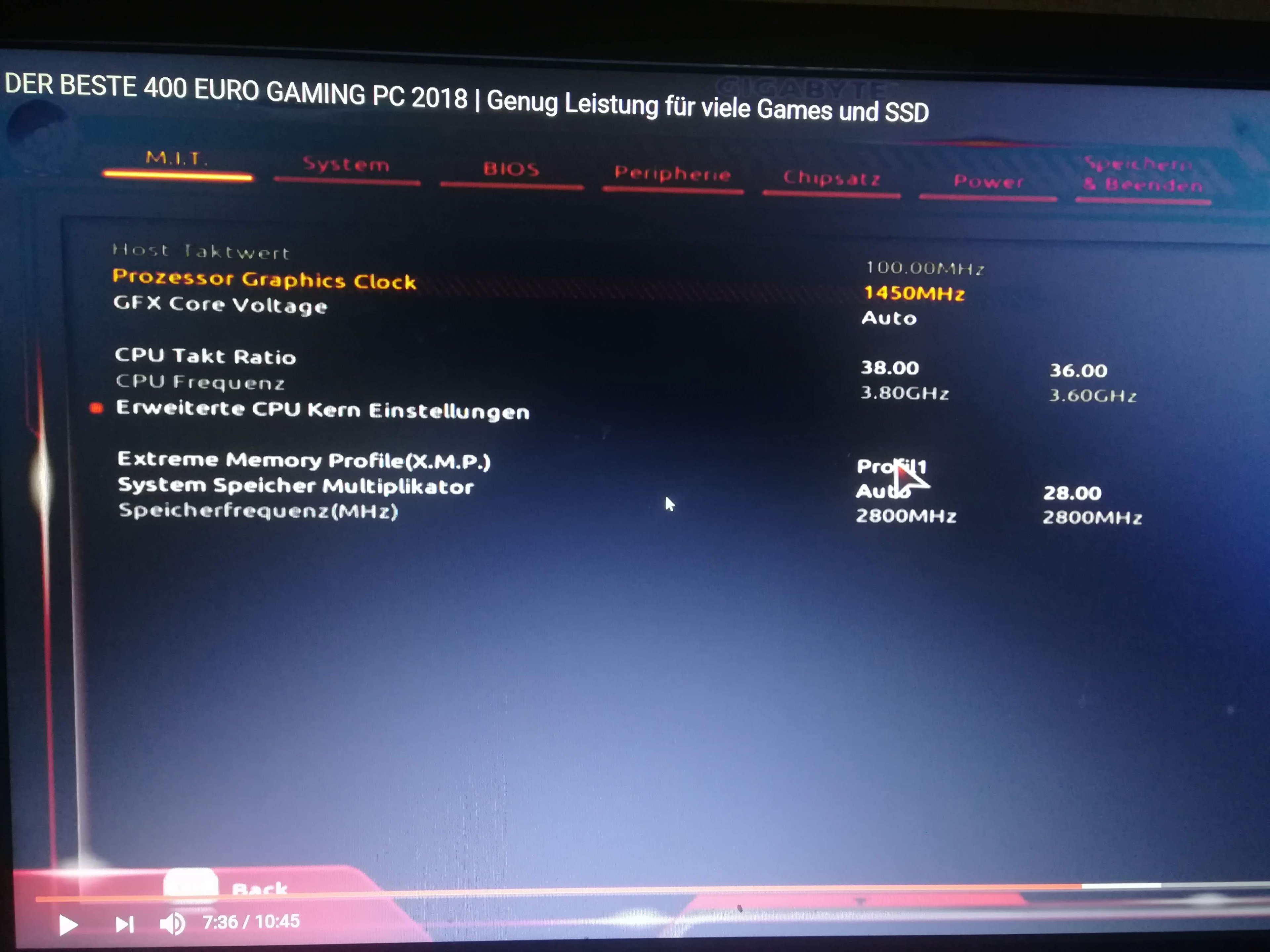

Nun möchte ich die cpu und apu übertakten , ich habe zwar keine ahnung davon aber in der theorie sieht das eigentlich gar nicht so schwer aus. Eben nur ein paar einstellungen im bios ändern. Mein problem ist das ich im bios des oben genannten mainboards manche einstellungen nicht finde es fängt schon mit der apu clock an die in meinem bios nicht zu finden ist (siehe bild) aber in einem yt erscheint sie auf dem baugleichen pc (siehe bild) , könnt ihr mir da weiterhelfen ? schon mal danke im vorraus ! :)

Würde erst einmal das Auto bei der Spannung entfernen (oder genau mit hw Info prüfen welche maximale Spannung dein Board anlegt ). Kann man die Grafikeinheit nicht mit AMD wattman im Windows übertakten? Ggf kann der RAM auch noch schneller (musst nur notfalls einen BIOS reset machen)
Edit: Da steht doch processor graphics clock

Gibt es ggf. ein Bios update?

Evtl. hat der Typ mit dem Processor Graphics Clock ein neueres BIOS als du, oder evtl. ein gemoddetes BIOS.
Würde erstmal nachprüfen ob dein BIOS das aktuellste ist.
Das ist von einem youtube video wo das gleiche system verbaut ist , das andere bild ist bei mir im bios in der gleichen einstellung aber man sieht ja den unterschied also bei mir fehlt die apu einstellung
danke für die schnellen antworten , ich werde mal schauen ob das bios das aktuellste ist
