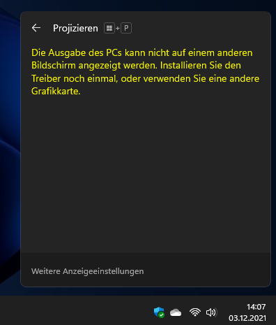

Oben genannten PC habe ich selbst zusammen gebaut und in Betrieb genommen, als Betriebssystem wird Windows 11 Pro eingesetzt. Das BIOS habe ich vor der Windows Installation mittels M-Flash-Programm laut Handbuch auf Version 7C56v183 aktualisiert. Des Weiteren habe ich das XMP1 Profil aktiviert, so weit so gut.
Das MSI Board hat zwei Video Ausgänge -> 1x HDMI 2.1 (iGPU), 1x DisplayPort 1.4 (iGPU).
Für Monitor 1 verwende ich den HDMI Ausgang am Mainboard, HDMI Kabel auf HDMI Eingang Monitor 1.
Für Monitor 2 verwende ich den DP Ausgang am Mainboard, DP to HDMI Cable UHD auf HDMI Eingang Monitor 2.
Leider bleibt Monitor 2 dunkel, es wird kein Signal erkannt.
Im BIOS habe ich dazu schon einige Einstellungen durchprobiert (unter Settings / Advanced / Integrated Graphics Configuration kann die Einstellung "Initiate Graphic Adapter" mit PEG = PCI Express Graphics oder IGD = Integrated Graphics D? ) geändert werden.
Hm.. aber egal welches Settings gewählt wird, der Monitor 2 bleibt dunkel.
Um irgendwie weiterzukommen habe ich eine alte ATI Grafikkarte, die Sapphire ATI HD 4350 Graphics eingebaut und per DVI auf HDMI Adapter und HDMI Kabel an Monitor 2 angeschlossen. Da der PC außer einem blanken Windows nichts hat, habe ich Windows 11 Pro nochmal neu installiert.
Kurz vor Ende der Windows Installation, nachdem alle Datenschutz-Settings geklickt und sinngemäß der Spruch "Fast fertig, wir richten Ihren Computer ein" gezeigt wird, springt Monitor 2 über die ATI HD 4350 an und zeigt ein Bild. "Wow.." denke ich.
Check Geräte Manager, Eintrag Grafikkarten: 2x Microsoft Basic Display Driver
Danach Installation Chipsatz Treiber durchgeführt, von AMD heruntergeladen
Danach Installation Grafik Treiber (Adrenaline) durchgeführt, von AMD heruntergeladen (Processors with graphics, AMD Ryzen, (...), 5600G) -> nach dieser Installation geht Monitor 2 wieder schlafen und zeigt kein Bild.
Der Grafik Treiber für die Vega Grafik ist aus meiner Sicht korrekt installiert, zumindest läuft Windows 11 jetzt auf Monitor 1 deutlich geschmeidiger beim Surfen, Fenster öffnen/verschieben, etc.
Jetzt müsst ihr mich mal aufklären: ich habe mir das obige Setup gekauft, um 2 Monitore über die onboard-Ausgänge (HDMI und DP) zu betreiben. Das sollte mit dem Ryzen 5600G doch funktionieren oder nicht?
Irgendeine Idee, wie ich zwei Monitore zum Laufen bekomme?
Besten Dank im Voraus!

Guten Tag zusammen,
