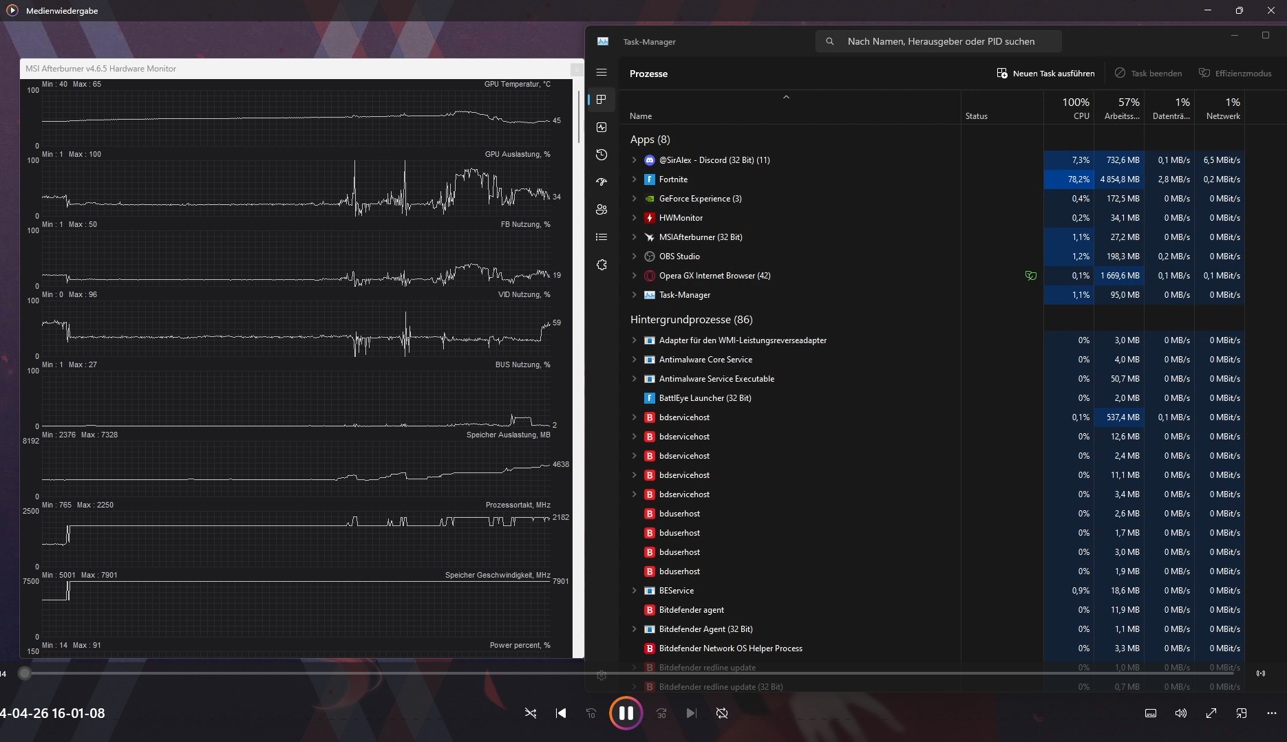

soll ich mal einen screenshot vom taskmanager rein stellen würde das helfen?
Reaktionen: Baal Netbeck

Tut es nicht, da wurde vermutlich wieder mit irgendeinem unsinnigen YouTube Video was kaputt optimiert.
Screenshots von der Auslastung bitte, auch aus dem CPU Reiter.

Das sind meine auslastungen
"Fortnite can use a maximum of 4 cores of a processor"
Eine 100 %-Auslastung auf allen 16 Threads muss eine andere Ursache haben.
2200 Mhz ist das nicht bisschen wenig? Vermute auch, hier wurde was kaputt optimiert.

Baal Netbeck schrieb:
Peozessortakt im afterburner könnte auch die GPU sein.
Stimmt! Bei unveränderten Anzeigeeinstellungen wird die GPU- Prozessorgeschwindigkeit (Takt) weiter oben in dem Graphen oder dem OSD angezeigt.
Irgendwas kaputt gefummelt,
und zu 99% ist es schneller Windows sauber neu aufzusetzen, als den Bockmist zu suchen.
Wenn man sich alleine schon die 86 Hintergrundprozesse anschaut, zugemüllt mir jedem Schrott.
Warscheinlich mehrere sinnfreie Antiviren Tools , 20 Gamelauncher und alles was nicht bei 3 auf den Bäumen ist auch da auch noch irgendwelche Hintergrundprogramme installiert.

Kannst auch mal den Leistungsreiter aufmachen damit man sieht wieviel Takt windows sich für die CPU ausdenkt, oder CPU Z während das Spiel läuft
Hast du irgendwelche Helferlein installiert? Wurde auf Grund von "Tipps" aus Youtube Videos was am System verändert? Registry oder an der berühmten msconfig? Auslagerungsdatei deaktiviert? Oder sonstige "Späße"?
Bitte zeig uns mal im Taskmanager die Anzahl der CPU Kerne. Da wurde entweder mit Ryzen Master der Gaming Mode aktiviert oder via MSConfig der Begrenzer gesetzt. Beides reduziert die Anzahl der CPU Kerne was den Effekt der höheren Auslastung erklärt.
