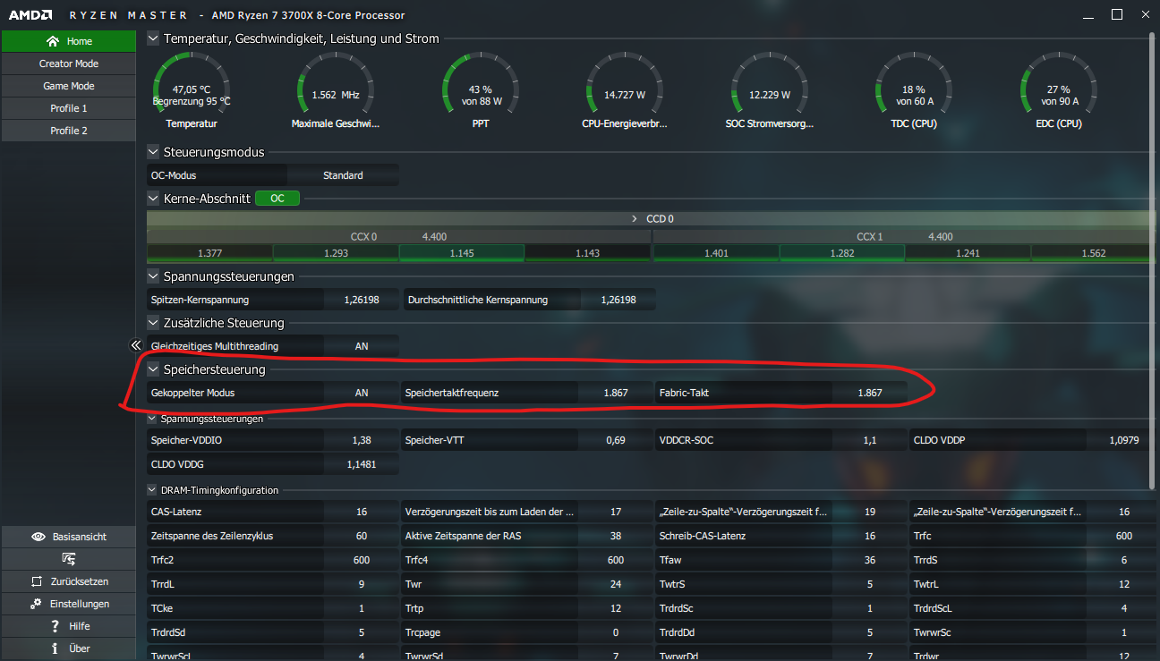

Schau mal im Ryzen Master was der anzeigt.
Das sollte so aussehen:

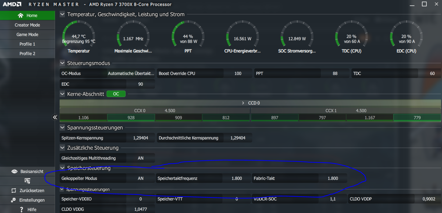

Sieht bei mir genauso aus:
Na das sieht doch gut aus =)
Deine RAM Frequency ist 1800 Mhz, FSB ~100 Mhz und 3:54 sind ja 1:18.
Bei mir steht da 1:16 mit 3200 RAM.
Als man damals über den FSB getaktet hat war der Wert relevant, heute nicht mehr ;)

@zeg laut Ryzen Master läuft dein Arbeitsspeicher mit DDR4-3600 CL16 mit einem synchronen IF-Takt (FCLK) von 1.800 MHz und somit ist soweit alles in Ordnung.
Vielleicht schaust du ja gleich noch bei den Jung von der AMD Ryzen - RAM OC Community rund um @cm87 vorbei, denn bei deinem Kit lässt sich oberhalb des DOCP noch einiges rausholen.

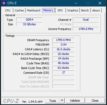

... dieses ominöse 3:54 verhältnis hat mich auch schon irritiert, in cpu-z zb, wo zusätzlich im gleichen screen der infinity fabric oldschool intel like als uncore bezeichnet ist... ;)
Die Uncore Frequency die Cpu-Z zeigt ist der Speichercontollertakt, nicht der Takt der IF.
