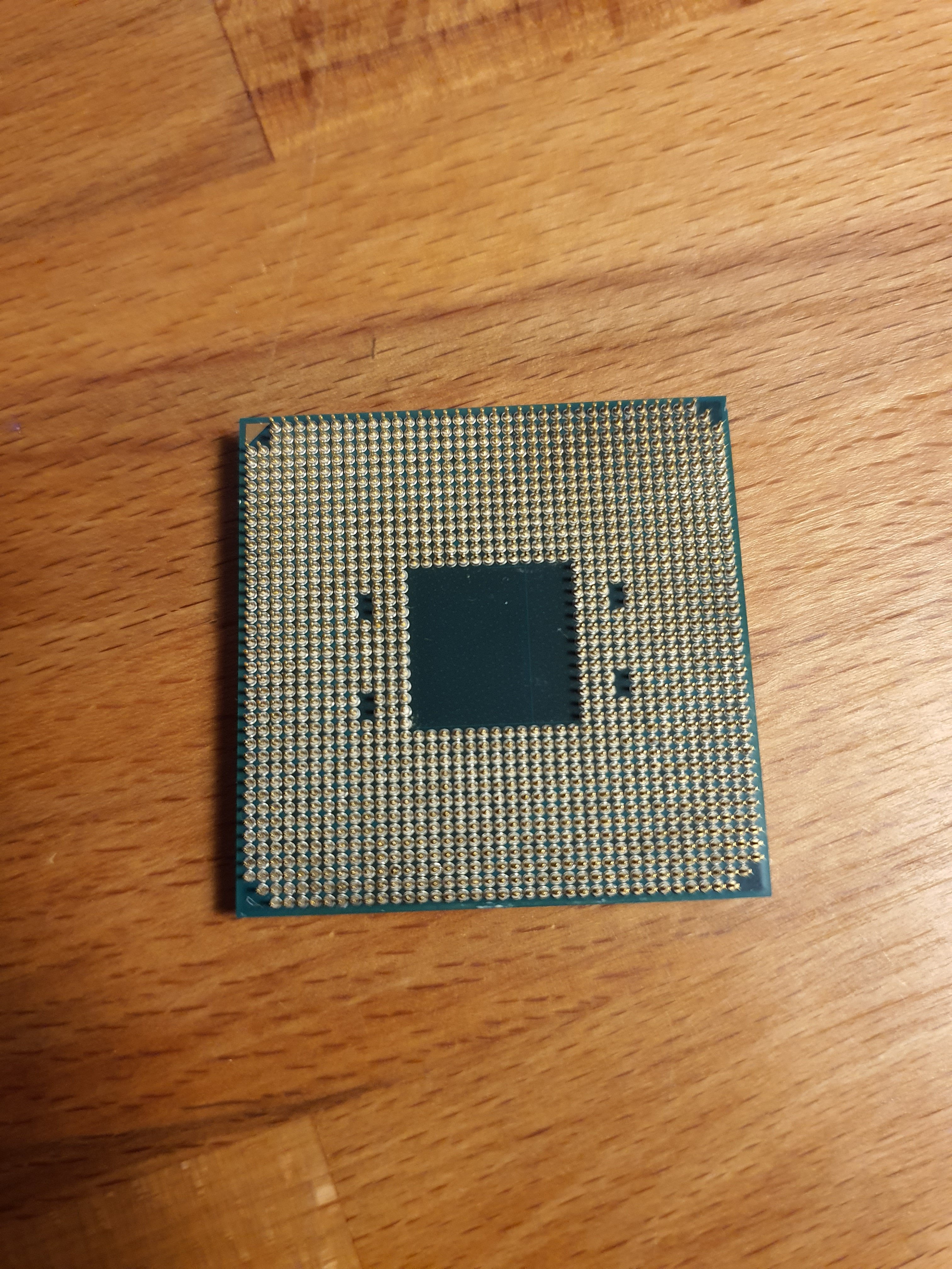

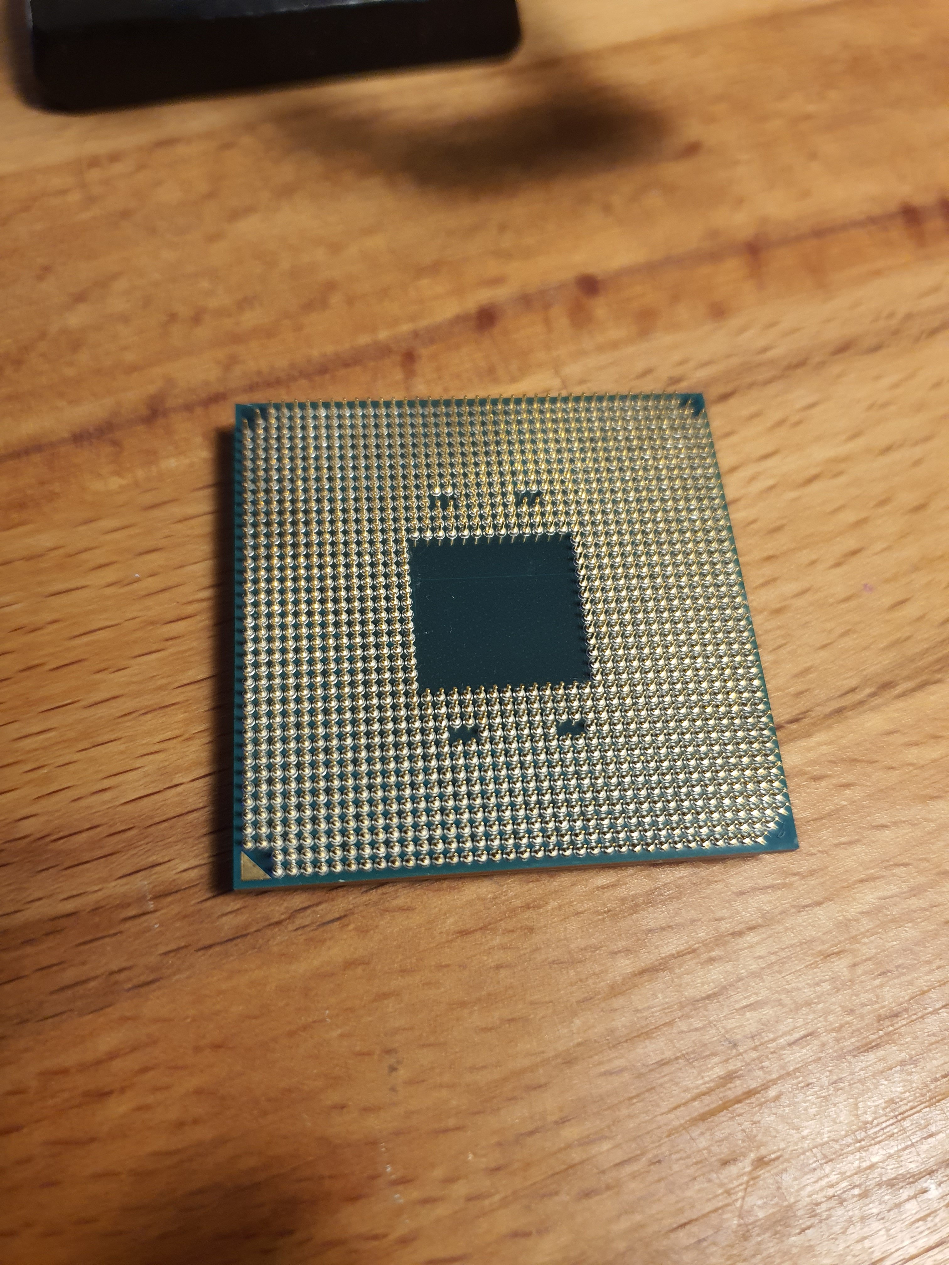

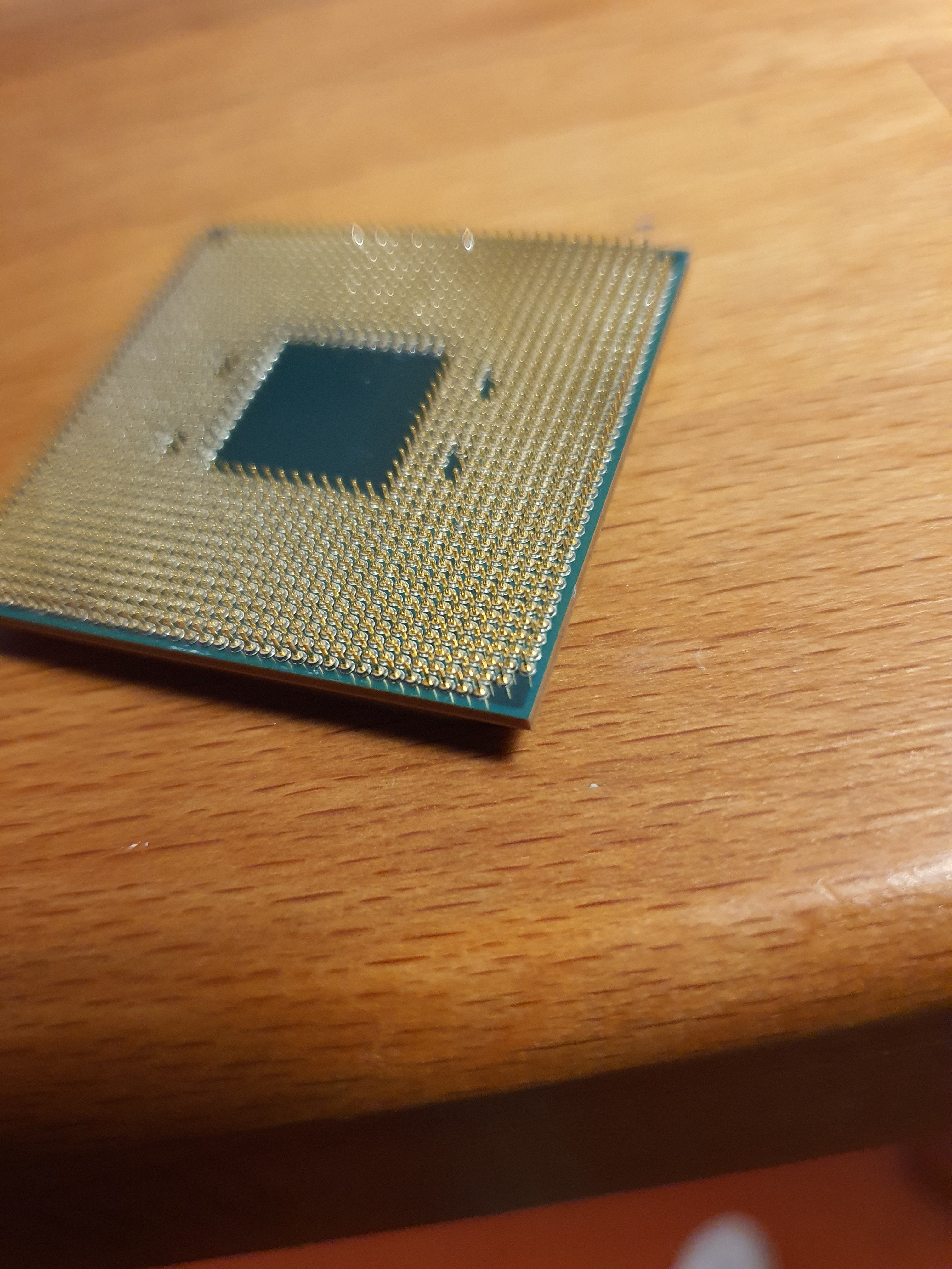

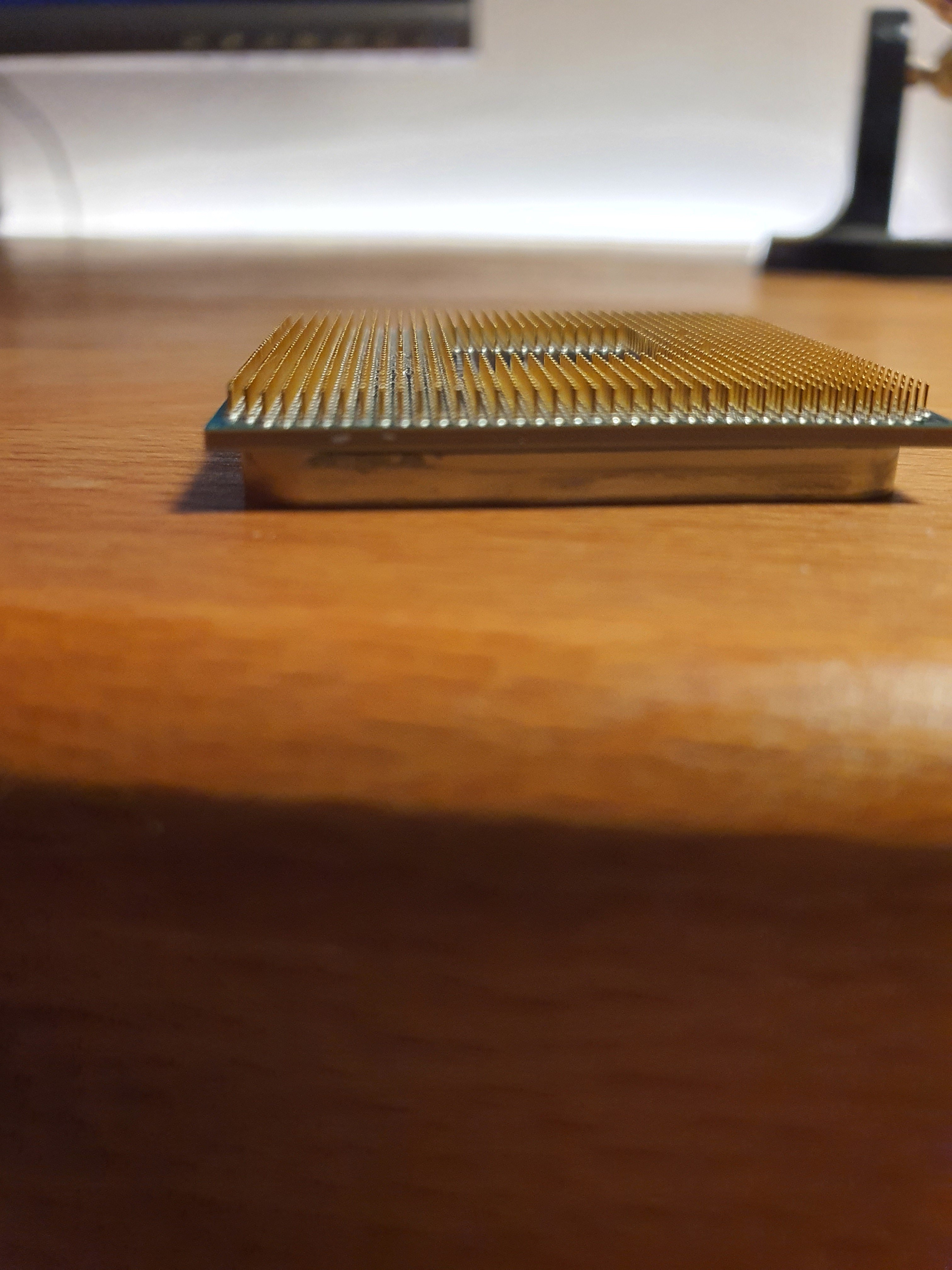

Hallo liebe Leute,
Ich habe vor kurzem um die Beleuchtung meines pcs vollständig in das corsair icue Programm zu verschieben, ein Upgrade von einem msi x370 gaming pro carbon auf ein asus prime x470 pro gemacht. Beim Umbau viel mir mein ryzen 9 3900x leider aus der hand und von etwa 20cm Höhe auf den Tisch. Ein Paar pins waren verbogen aber die waren ruck zuck wieder gerade gebogen. Wenn ich den Pc nun einschalte passiert folgendes: alle leds gehen an, lüfter laufen an (nicht auf 100%) nur casefan2 zuckt kurz und bleibt dann stehen. Es kommt kein bild und die Tastatur oder maus fangen auch nach längerem warten (eqivalent wenn boot menü offen ist das Problem aber bei der graka liegt) nicht an zu leuchten. Mit einem ryzen 7 1700x läuft das System ohne Probleme. Nun folgene Möglichkeiten und vieleicht noch viel mehr zu denen ich eure Meinung benötige.
Ich hatte das Gefühl beim zurecht biegen eines pins das er sich gedreht habe. Dazu wäre interessant ob die pins fest in kleine Löcher der Platine gelötet wurden oder ob sie flach oben drauf sitzen (wenn letztes der fall wäre und er sich gedreht hätte, wäre der pin ja abgefallen was er aber nicht ist.)
Hier wäre meine lösung den pin kurz mit einem Lötkolben antippen?
Idee zwei, obwohl ich mit dem 1700x ein bios Update gemacht habe könnte das ein Problem sein? (Zb bios batterie ist alle und es hat sich in dem zeitraum als der pc zum cpu tausch vom Netz war zurückgesetzt?)
Prozessor ist obwohl alle pins sichtlich funktionieren einfach Schrott?
Sehr weit hergeholt aber trotzdem eine Verbindung... ich habe bereits über den einen nicht richtig anlaufenden lüfter geschrieben, ich habe das alte mb in einem super silent mode gehabt welcher auch die gehäuselüfter vollständig ausschaltete sofern die Temperaturen nicht über 60C° gingen, als der Prozessor das letzte mal eingebaut war, ich weis natürlich das cpus keinen eigenen speicher in diesem sinne haben allerdings ist es einfach eine übereinstimmung die ich nicht unerwähnt lassen wollte.

Du musst schon auch Bilder (Hochauflösend) von den Pins etc hier mit rein stellen.
Wie soll sonst einer hier was dazu sagen können?🧐

Ich sehe da in der Tat jetzt nichts was darauf schließen würde dass die CPU defekt wäre.
Daher nochmal die Frage:
Lief das System mit dem B450 Mainboard + Ryzen 3900X vorher?
Welche BIOS Version ist auf dem B450 System installiert? Solltest du mit dem 1700X ja nachsehen können.
