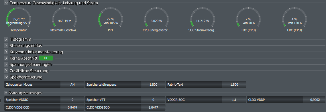

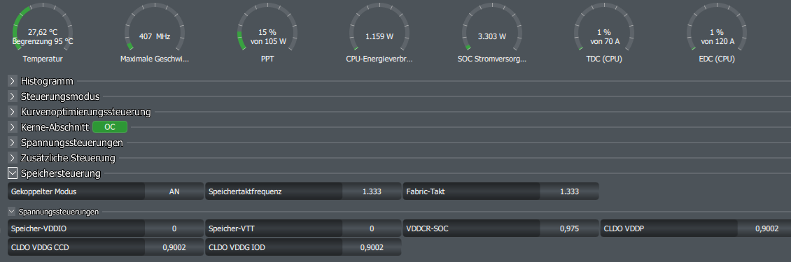

Das stimmt so nicht. Der Speichercontroller sitzt in der CPU, bei AMD im I/O-Die. Dieser ist bekanntlich nicht sonderlich effizient, hier kann RAM-OC durchaus einen Unterschied im zweistelligen Watt-Bereich machen.
Bei mir (7950X & DDR5-5600 CL30) konnte ich alleine durch das manuelle Herabsetzen der CPU-SoC-Spannung den Idle-Verbrauch um über 15 Watt reduzieren, genau genommen von ca. 38 auf zunächst 22 Watt. Mittlerweile liegt er bei mir dank zahlreicher weiterer Tweaks bei etwa 17 Watt im Idle. Dies wäre mit 6000 MT/s oder mehr definitiv nicht möglich gewesen, da dann generell eine viel höhere SoC-Spannung nötigt ist.
Also aus meiner Sicht macht es absolut Sinn, sich mit dem Thema zu befassen und dann selbst abzuwägen, wo für einen selbst der Sweetspot liegt. Für mich sind die 5600 MT/s aktuell optimal.

Dem 7600X3D liegt in Spielen weit weg vom Powerlimit, ein hoher SOC Verbrauch limitiert den 7600X3D nicht. UV ist mit dieser CPU nicht sinnvoll. Ein niedrige SOC Spannung für niedrigen Idle Verbrauch hingegen schon.
Ob 5200, 5600 oder 6000 MT/s spielt in Spielen beim 7600X3D keine Rolle, der große Cache entlastet die Speicherbandbreite zusätzlich. Wichtig sind die Latenzzeiten (in Zeit (ns), nicht Zyklen). Wenn man den Speichertakt reduziert, muss man auch die Timings anpassen, diese haben einen hohen Einfluss auf die min. FPS, auch beim X3D.
Ab Werk gibt es keinen 5200er RAM mit guten Timings, erst ab 5600, siehe Kits in #8.
Der Verbrauch von Chips steigt linear mit dem Takt und Quadratisch mit der Spannung.
Die Timings spielen dabei keine Rolle, jedoch braucht RAM mit guten Timings auch tendenziell eine höhere Spannung. Dieses Kit läuft mit nur 1.25V:
https://geizhals.de/g-skill-flare-x5-schwarz-dimm-kit-32gb-f5-5600j3036d16gx2-fx5-a2816006.html
Die SOC Spannung wird automatisch an dem RAM bzw. IF Takt angepasst.
