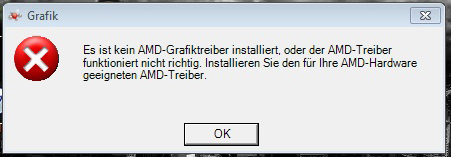

Hi Leute,
es poppt immer wieder nachd er erfolgreichen und fehlerfreien Installatuion des aktuellen Treibers, die Meldung auf auf.
Siehe Anhang.
Zuvor wurde der Treiber deinstalliert und mit dem AMD Driver CLeaner Utility alles entfernt.
DIe Bildschirmmodi werden auch nicht erkannt.
Ich kann also für einen FULL HD TFT maximal 1600x1200 einstellen.
Wenn ich einen 19 Zöller anschliesse ist alles ok.
Dennoch poppt eben dieses Meldung (Siehe Bild) immer wieder auf.
Grafikkarte sitzt richtig und ist nagelneu.
Die Grafikkarte wurde neu gekauft weil es mit der vorher verbauten erstmalig zu diesem Fehler kam.
Also unwahrscheinlich das es an der Grafikkarte liegt.
Ich werde jetzt mal ein anderes Kabel testen.
Aktuell nutze ich ein DVI-D. Was ja reichen sollte.
Habt ihr noch eine Idee?
Bin jetzt echt langsam am Ende mit meinem Latein.
SYSTEM:
WINDOWS 7 64 Bit Home.
Intelboard ohne Onboard Grafik.
ja klar, wird aber doch auch mit dem amd treiber mitinstalliert. mit der aktuellen version amd treiber wird netframework 4.5 installiert.
wenn es an netframework liegt ist die fehlermeldung eine andere. und netframework hat nur einfluss auf das controllcenter, jedoch nicht auf die treiberfunktionalität.
hat keiner eine idee?
so, habe den fehler beseitigt.
ursache für das verhalten war u.a. eine beschätigte monitor.sys in system32.
jetzt geht wieder alles.
