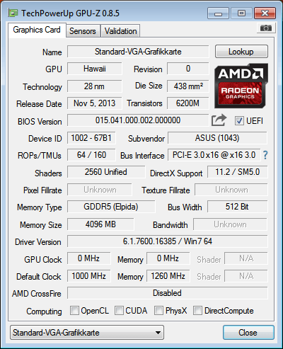

GPUZ(signatur) kannst du dir auch gleich noch runterladen

Nehme mal an die Karte wird defekt sein. Dauernde Treiberabstürze (wenn du nix am Takt gedreht hast) lassen sich eigentlich nur so erklären.
