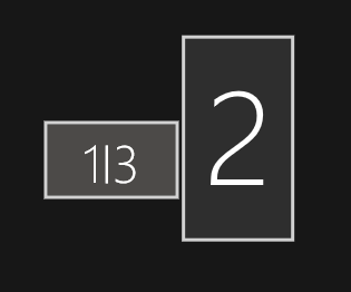

Hallo Leute!
Ich habe seit ich mir im Dezember die 7900XTX gekauft habe folgendes Problem:
Manchmal wenn ich den 2. PC einschalte hängt sich der AMD Treiber auf. Ab und zu stürzt der Treiber ab und AMD SAM deaktiviert sich danach, ich muss dann im BIOS wieder einmal SAM deaktivieren und wieder aktivieren, dann gehts wieder. Das ist aber weniger mein Problem, zumal ich dieses seit dem aktuellsten Treiber 23.7.1 anscheinend nicht mehr habe (immerhin).
Ein viel größeres Problem hatte ich aber erst gerade heute wieder:
Sobald ich den 2. PC einschalte, stürzt der AMD Treiber am Gaming PC ab, der Bildschirm wird alle paar Sekunden schwarz, danach wird der komplette Desktop beider Bildschirme auf den 2. Monitor (Benq 4K mit 60 Hz) zusammengeschoben und alles ist hin. Neustarten bringt auch nix, der Treiber ist dann kaputt. Helfen tut nur eine Neuinstallation des Treibers. Manchmal (wie auch heute) bügel ich den einfach nochmal drüber, starte neu und alles passt wieder. Manchmal aber gehe ich auch in den abgesicherten Modus, deinstalliere mit DDU alles, starte neu und mach eine Neuinstallation. Aber bei beiden Varianten kommt das Problem dann irgendwann wieder. Mal gehts Tage lang gut, mal passiert das Problem direkt am nächsten Tag wieder.
Angesteckt ist alles wie folgt:
Gaming PC ist die 7900XTX per DP Kabel an Monitor 1 (Samsung Odyssey G7 mit 240Hz) und Monitor 2 (Benq 4K mit 60Hz) angeschlossen, ein HDMI Kabel geht dann von der GPU weg in die Capture Card des 2. PC´s (Avermedia Live Gamer Duo).
Monitor 1 (Samsung) und Monitor 3 (Capture Card des 2. PC´s) sind geklont.
Das passiert alles immer beim einschalten des 2. PC´s, nicht beim ausschalten (aber auch da spinnt der AMD Treiber dann manchmal, aber nie so schlimm)
Als Ergänzung: Vor der 7900XTX hatte ich eine RTX 3080 im Rechner und über 1 Jahr auch das selbe Setup angeschlossen, nie ist sowas derartiges passiert. Es kann also quasi nur am AMD Treiber liegen.
Vielleicht hat ja jemand ähnliche Probleme und kennt eine Lösung oder einen Workaround, aber das nervt mich schon so lange und ich finde eigentlich nichts dazu im Netz. Aber ich kann ja nicht der einzige sein? ^^
Vielen lieben Dank euch <3
Grafiktreiber von Dezember bis jetzt eben immer wieder neu installiert, mal drüber gebügelt, mal sauber de- und wieder installiert.
Windows 10 vor ein paar Monaten neu aufgesetzt.
