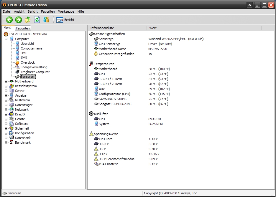

Mein X2 3800+ (Manchester/Toledo-512) läuft auf 2510 MHz, Standard VCore; die Temperaturen des Boxed-Kühlers lagen unter Last auch bei ca. 50° C, was mich dazu veranlaßt hat, den Thermalright SI-128 SE zu kaufen - in Verbindung mit einem guten 120 mm-Lüfter sollten die Temperaturen nicht höher als 40° C unter Last liegen, je nach Umgebungstemperatur.
Der Boxed-Kühler lag im Vergleich eher an den 40° C und stieg im Lastbereich auf 50-55° C; mit dem SI-128 SE komme ich unter Last gerade mal auf den erstgenannten Wert; Umgebungstemperatur derzeit 20° C.
Wobei natürlich anzumerken ist, daß diese Temperaturangaben (Software) mit Vorsicht zu genießen sind.
Gruß,
Chris
P.S.: Der NB-Lüfter läuft momentan zwar am Max., zum Glück aber kaum zu hören (Scythe 40x40x10 mm)
